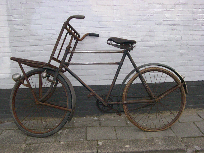

Richard kwam vanmiddag een transportfiets van het merk Göricke uit Bielefeld brengen.
Een bijzondere fiets omdat ie qua vorm en stijl Nederlands is maar in Bielefeld, Duitsland in 1942 gebouwd is.

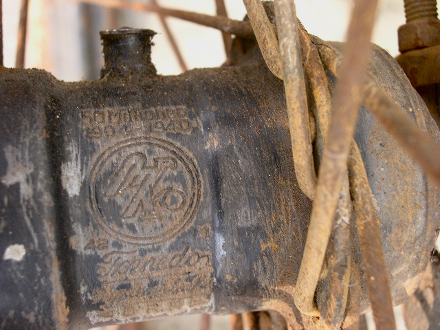

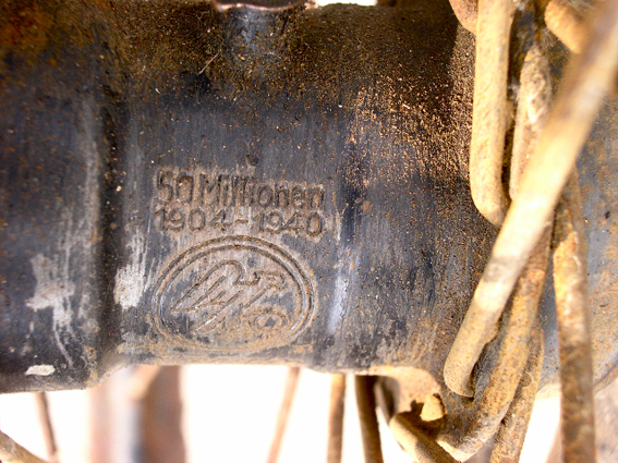

De achternaaf is een jubileumuitgave. Er staat 50 Millionen1904-1940 en natuurlijk de laatste twee cijfers van het bouwjaar 42 met op dezelfde hoogte een W.

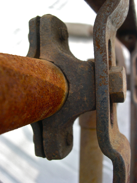

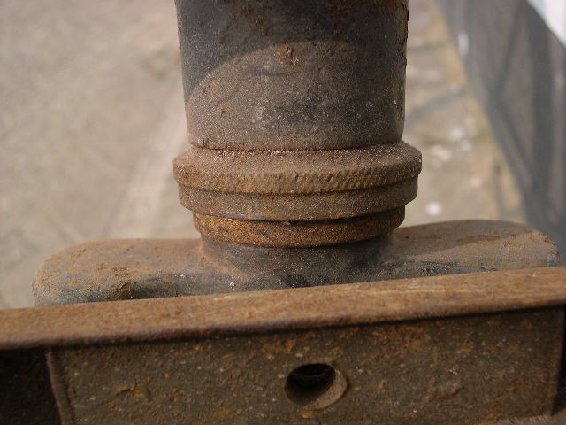

De klemmen van het bagagerek zijn gegoten met schroefdraad in de gaten zodat er geen moer nodig is.
Dat heb ik tot nog toe alleen maar gezien bij een Cyrus die naar België is verhuist.

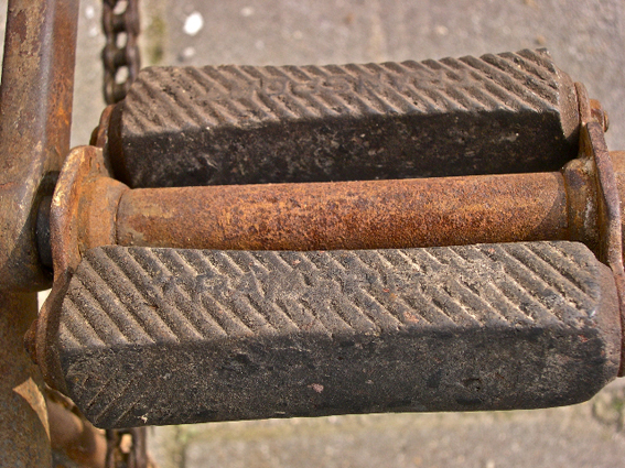

De pedalen, of op zijn minst de rubbers lijken me vervangen omdat de rubbers nauwelijk gebruikt zijn.

Heel bijzonder Charles! Dat Göricke in de jaren dertig dames- en herenfietsen volgens Nederlands model fabriceerde wist ik, maar Transportfietsen, nee.
Zo'n zelfde model rek met gegoten klemmen zit ook op mijn Eysink Super Standaard uit 1941-42. Dat rek is van het merk Standaard, de naam is er aan de voorzijde ingeslagen. Is dat bij de Göricke ook het geval?

Hoi Sjoerd,Zo'n zelfde model rek met gegoten klemmen zit ook op mijn Eysink Super Standaard uit 1941-42. Dat rek is van het merk Standaard, de naam is er aan de voorzijde ingeslagen. Is dat bij de Göricke ook het geval?
Ja, het bagagerek is nog van de beginperiode nadat in 1926 de boekhouder en de bedrijfsleider de stamperij van Eip over hebben genomen.
Weet jij in welk jaar ze de naam Roelewiel zijn gaan voeren?
Het is ook wel interessant om uit te zoeken in welke periode de gegoten nokken werden gemaakt.
Die zie je niet zo vaak dus dat zal wel duur zijn geweest en niet zo lang gemaakt.
Ik twijfel er niet aan dat de achternaaf origineel is maar je weet nooit natuurlijk. Gisteren had ik geen tijd meer om het framenummer te zoeken maar dat zal ik zo even doen.Kun je ook eens kijken wat het framenummer is? Dan is te zien of dat past bij het jaartal in de achternaaf.
Weet jij framenummers van Göricke aan jaartallen te koppelen?

Wat me al eerder opviel, de rekken met de naam Roelewiel hebben niet meer de gebogen strip tussen het horizontal en verticale deel. Je kunt ze niet meer dubbelvouwen als ze gedemonteerd zijn.

Hoe hoog is dat frame man?

Ja, die is hoog. Fiets voor lange transportfietsjongens (mooi scrabbelwoord
Als ik moet schatten is ie 25" hoog maar ik vermoed dat ze in Duitsland in 1942 niet echt met Engelsche maten bezig waren
dus het zal wel 63,5cm zijn.

Zeker wel een interessante fiets . Nooit geweten dat ze over de grens zo nederlands hebben gebouwd.
Wat me wel op valt is de hoogwatertrapas. De liggende achtervork daalt nauwlijks af richting trapstel.
Ik denk dat om die reden de framehoogte toch weer meevalt/tegenvalt afhankelijk wat je wens is.59cm of zo?

Ja, ik zie het nu ook. Je kan er in't ieder geval lekker schuin mee door de bocht
Ik zal het eerst eens opmeten maar als je beter kijkt ziet het er inderdaad weer wat kleiner maar wel heel hoog uit.
