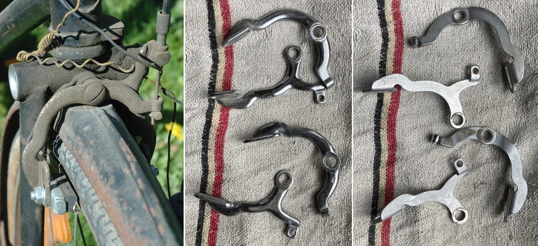

Gisteren weer wat dingetjes in het oxaalzuur gestopt en daarnet afgespoeld en gedroogd.
Links een foto van m'n Raleigh Sports Tourist uit 1953 toen hij hier bij mij arriveerde.
Op de foto' s midden en rechts, zijn de bovenste 2 helften degene die je op de foto links ziet, de onderste zijn van iets latere datum en zijn al voorzien van het ingestampte Sir Walter logo.
De “jongere" zijn wél ook ongepolijst aan de achterzijde, dus ik vermoed dat ze van vóór half jaren '60 zijn. Er zit ook overal nog koper onder.
Vooraleer ze in het bad gelegd werden, had ik ze uiteraard al van het meeste vuil ontdaan, maar het is wel altijd leuk om te zien hoe ze eruitkomen :D

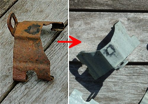

Hier nog eentje voor- en na:
Peter
