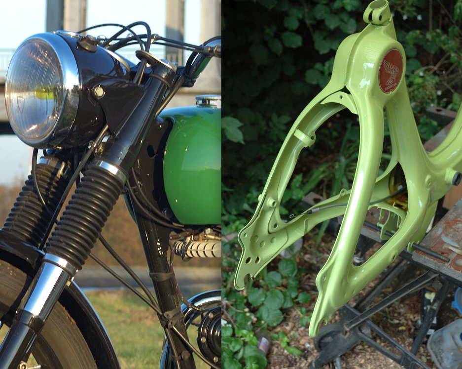

Zoals ik dus zei: een goeie synthetische ( alkydlak ) lak, zoals je gbruikt om bv ook buitenschrijnwerk te schilderen. Dat geeft de mooiste glans en vloeit mooier uit dan acryl- lak.
Er zijn vele merken die deze lak produceren, zoals Trimetal, Sikkens, Sigma, enz.
Vroeger kon je ook synthetische autolakken krijgen, maar die zijn vervangen door 2-komponentenlak en lak op waterbasis, dus zocht ik geschikte alkydlak voor m' n auto' s en motoren bij de drogist.
Zo kwam ik bij de hoogglanslak van De Keyn uit, wat heel goede en slijtvaste resultaten gaf. De laatste complete wagen die ik daarmee gespoten heb, was de kever cabrio van een vriend in 2000. Na 13 jaar glanst die nog steeds als nieuw...
Spijtig genoeg is de productie van die lak bij De Keyn gestopt en zocht ik een alternatief, dat ik vond bij de Histor hoogglanslak.
Daarmee spoot ik m' n BSA- motorfiets in 2006 en m' n dochters bromfiets nu 3 jaar geleden. Volgende projecten zullen ook met die Histor gespoten worden, want het resultaat mag er zijn.
Wel steeds Synthetische thinner gebruiken en geen White Spirit of terpentijn en dus ook best een Koolstofmasker als je de verf met het pistool opbrengt.
Als je de lak nadien wil polijsten, kan je best enkele weken wachten tot hij volledig uitgehard is. Nadien een laagje was aanbrengen - ik gebruik daarvoor Turtle wax - zorgt ervoor dat de lak véle jaren mooi blijft.
Hoewel het hier natuurlijk een forum voor oude fietsen is, plaats ik even enkele detailfoto' s van de (Histor-) glanslak op m' n motor-fietsjes.
Als dat “verboden" is, haal ik ze uiteraard weer weg... ;)
Peter
