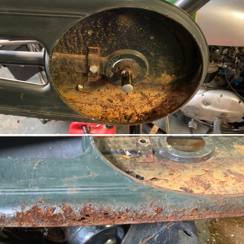

remurk schreef: 6 jan 2026, 22.06 De 2 schuifplaatjes zijn uitermate belangrijk, niet alleen om vuil/stof buiten te houden, maar ook (regen)water. Veel van dergelijke kettingkasten zijn van binnenuit verroest/verrot omdat er water en zand/stof in is blijven staan
Bij deze waren de plaatjes blijkbaar nochtans onaangeroerd gebleven sinds de fiets uit de fabriek kwam, maar jaren in de open lucht eist toch z'n tol... :?

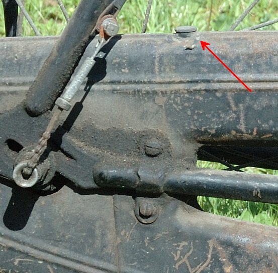

maartenB schreef: 7 jan 2026, 10.41 Ik zou die kast durven monteren op fietsen van het Raleigh concern van circa 1935 tot , eh, 1980? Misschien nog wel later. Je ziet ze heel vaak op oude Britse fietsen.
Klopt. Op enkele kleine details zijn die onveranderd gebleven tot in de jaren '80. Tot in de jaren '50 zat er net voor de staande achtervork wel een schroef waar je olie kon indruppelen om de ketting te smeren.
