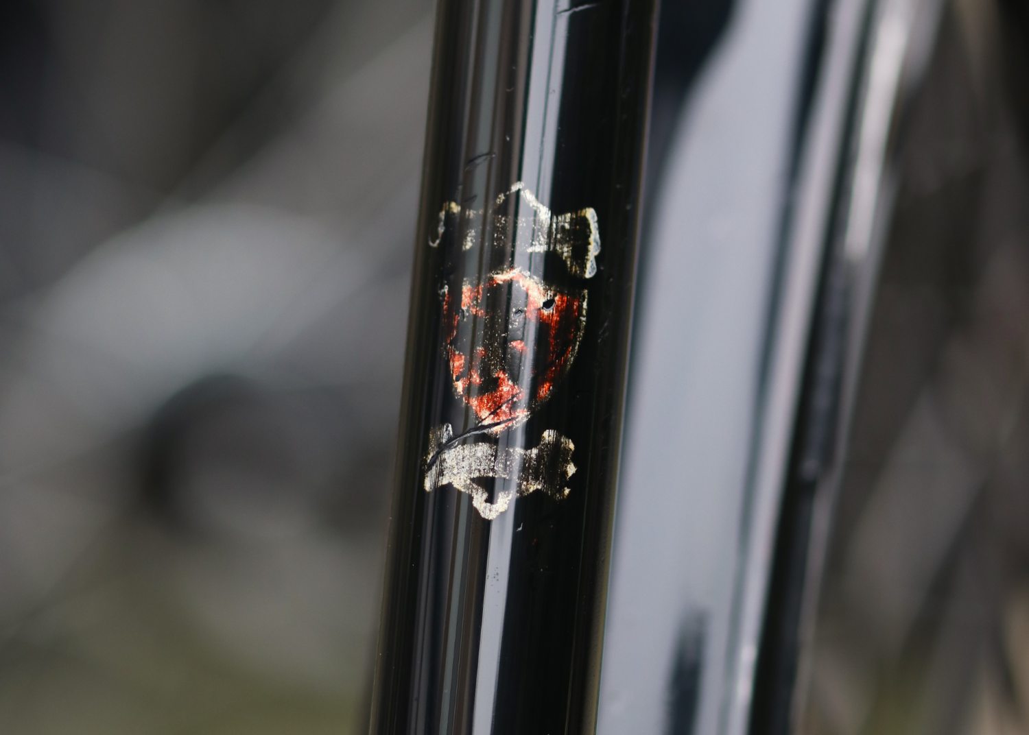

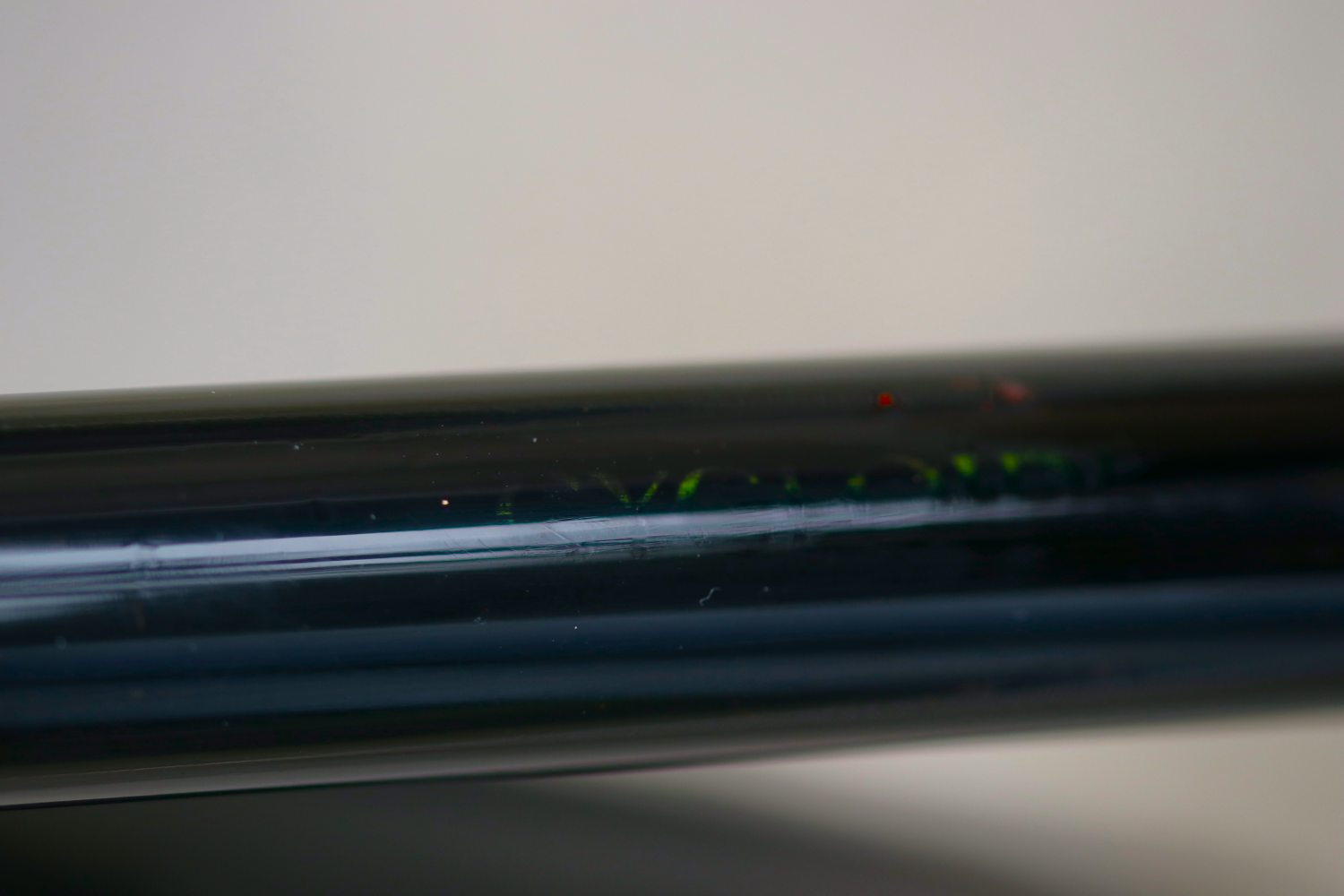

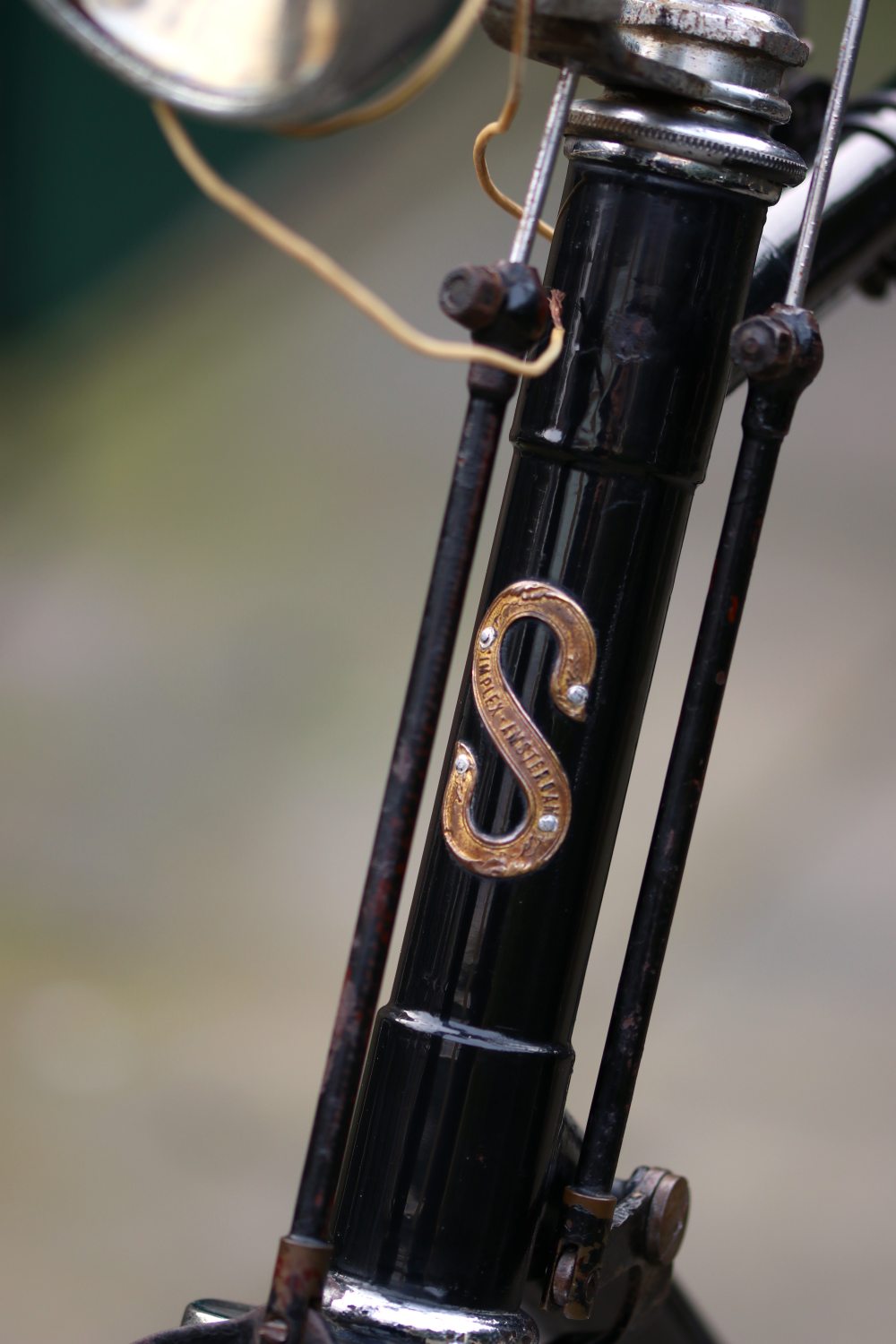

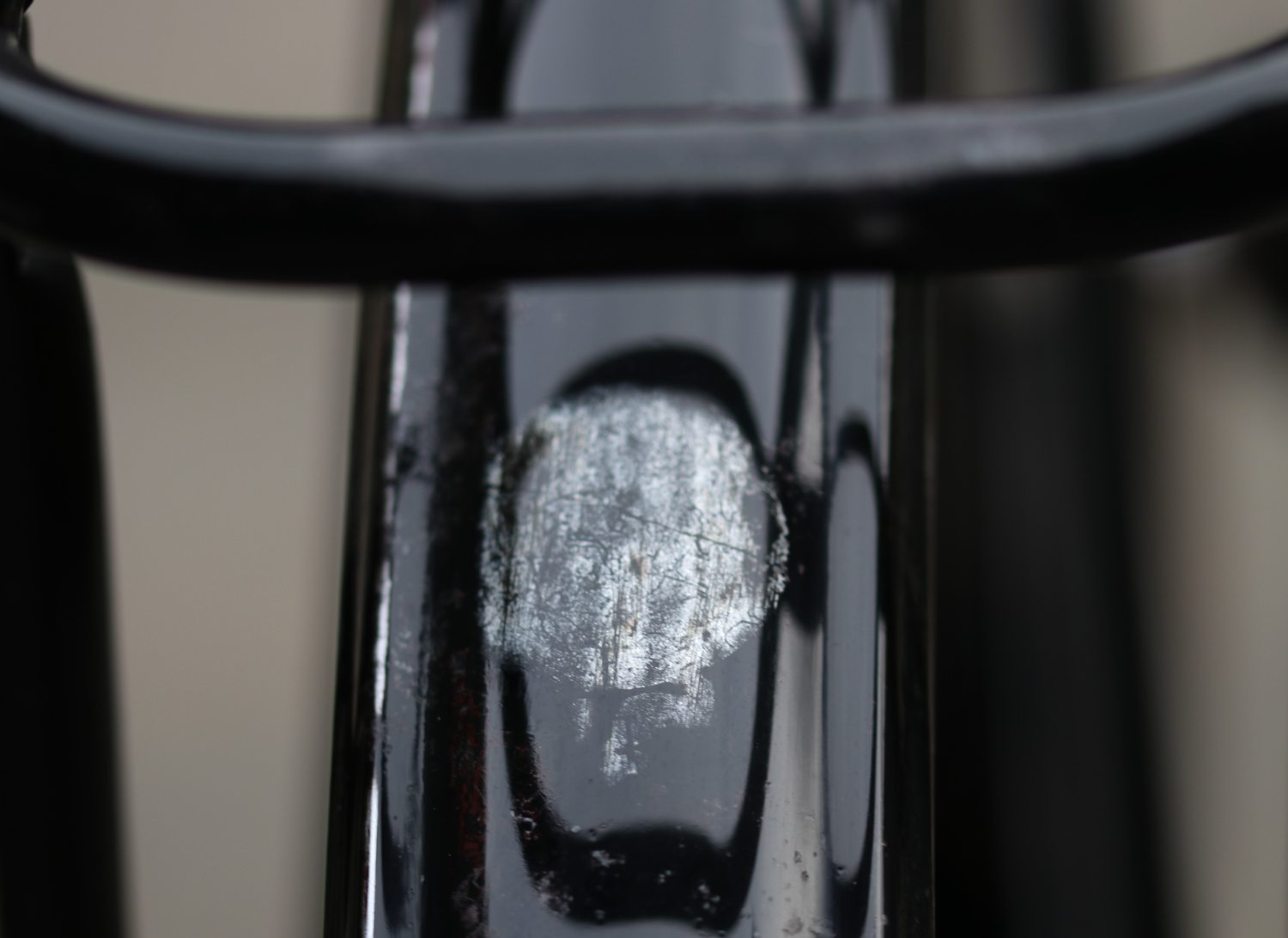

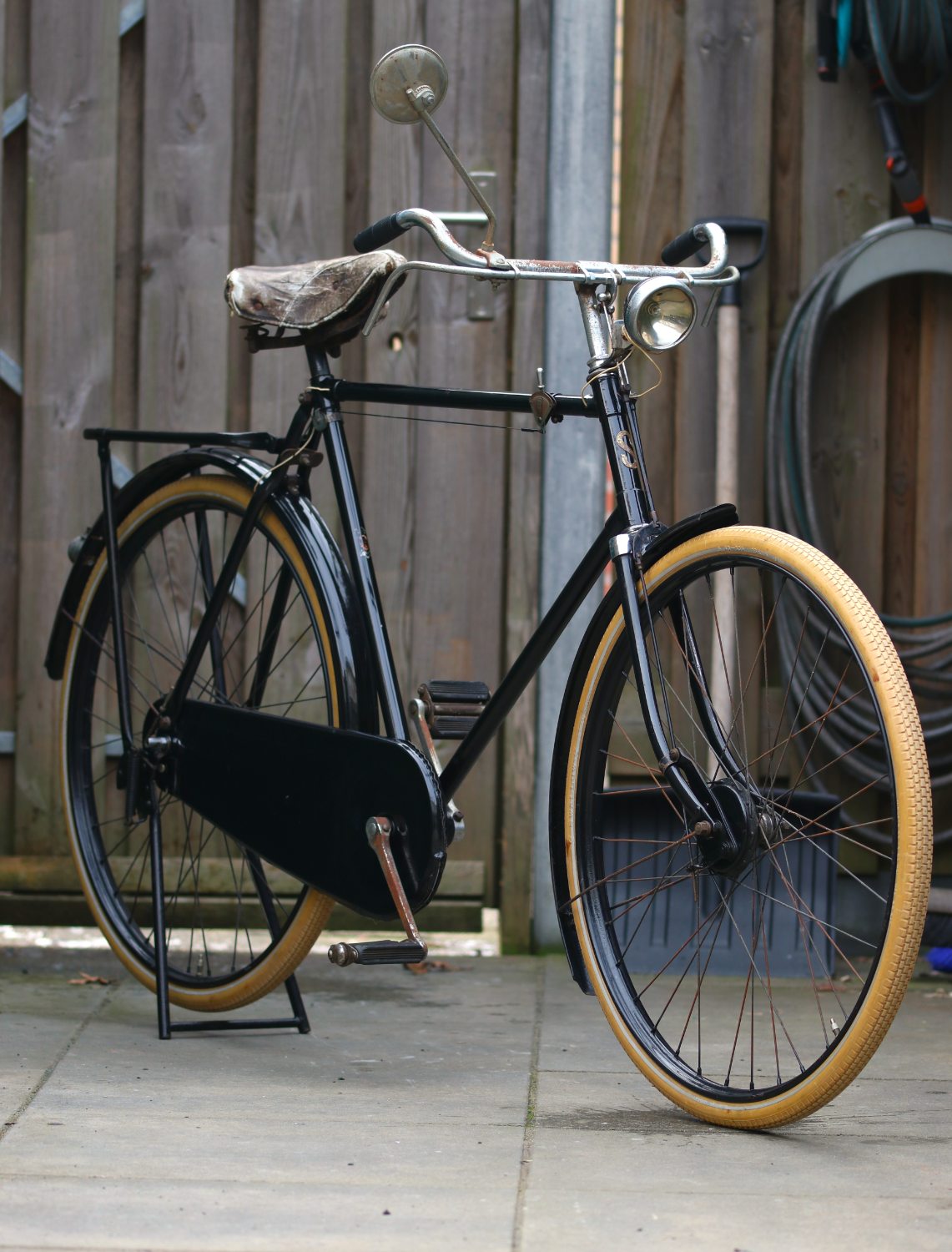

Ik heb een tijdje terug een Simplex Cycloide uit 1951 gekocht. Helaas was deze overgeschilderd. Aan de ene kant past het goed bij zo'n oude fiets, omdat toen mensen nog zuinig waren op hun bezit. Ik zie tegenwoordig niet zo snel iemand zijn Vanmoof of Stella overschilderen. Toch wou ik proberen de lak zo veel mogelijk te herstellen. De lak was namelijk erg ruw, met veel druipers en een sinaasappelhuid. Het balhoofdplaatje en alle transfers waren overgeschilderd.
Ik heb de hele fiets nat geschuurd met schuurpapier korrel 1000 tot dat de lak egaal was. Daarna heb ik de fiets gepolijst, met de hand of een polijstpad op de accuboormachine. Hiervoor heb ik Commandant 4 gebruikt. Tijdens het schuren kwamen een paar transfers tevoorschijn. Deze heb ik voorzichtig met de hand verder gepolijst tot dat deze volledig zichtbaar waren.
De fiets was geschuurd voordat deze was overgeschilderd. De transfers zijn hierdoor beschadigd. Toch ziet de fiets er nu een stuk strakker en origineler uit. Zie hieronder een aantal foto's.
Voor
Na
IMG_4952 1.JPG (59.58 KiB) 2925 keer bekeken
Iets te lang gepolijst, maar in ieder geval is het weer duidelijk dat het een Cycloide is

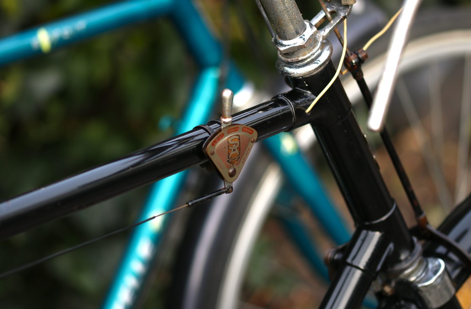

IMG_4955 1.JPG (101.71 KiB) 2925 keer bekeken
Niet leesbaar, maar herkenbaar. Deze is er heel mooi onder gekomen

transfer op het achterspatbord: Onleesbaar, maar beter hoe het was.

Balhoofdplaatje met een sateprikker weer zichtbaar gemaakt

Wat een prachtige fiets heb je onder die overgeschilderde lak vandaan gehaald.
Veel fietsen van deze leeftijd hebben vergelijkbare versleten transfers.
Ik zou er niet te veel aan doen. Mocht je nu originele laktransfers uit dezelfde tijd kunnen vinden?
Ik denk dat dit wel heel erg mooi bij het tijdsbeeld van de fiets past. En juist laat zien dat deze fiets niet gerestaureerd is maar geconserveerd.
Ik vindt hem schitterend zo.
