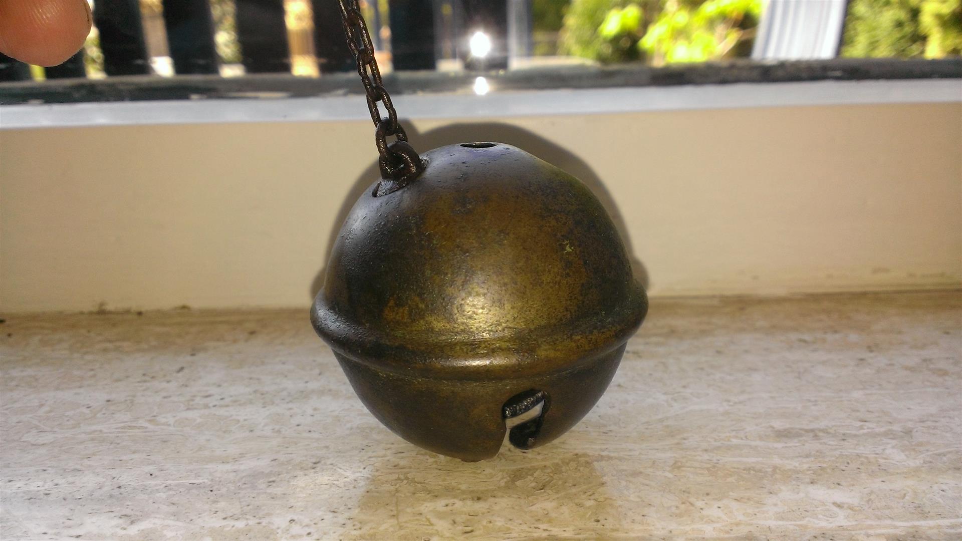

Afgelopen zondag werdt s'avonds een bel geveild die mij aansprak

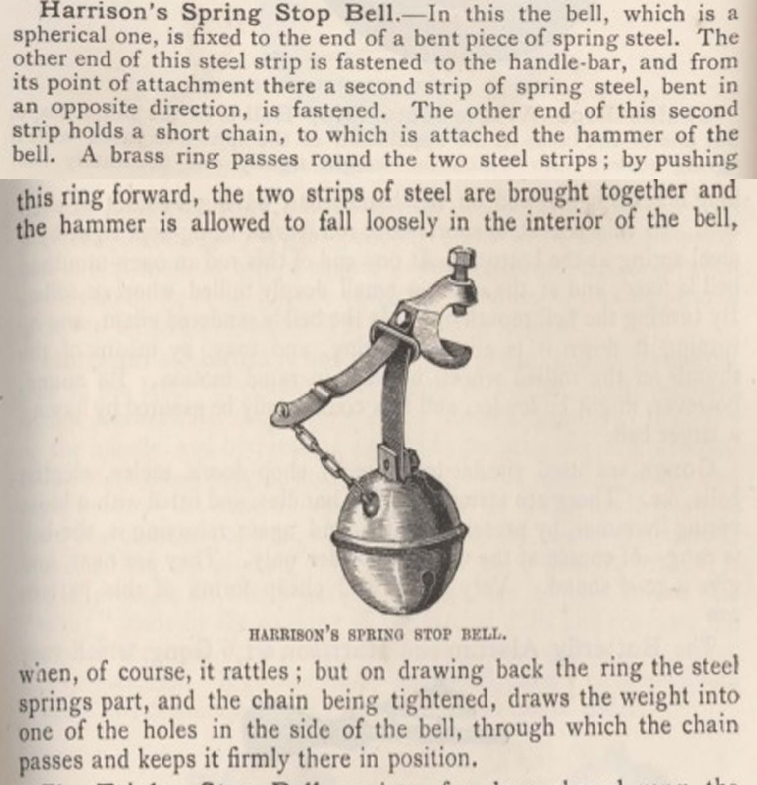

2 inch bell Complete with iron ball on chain. Stond gelukkig niet onder de gebruikelijk rubrieken. Aangezien de veiling eindigde tijdens de terugreis heb ik maar onder weg een bod ge daan. Bij thuiskomst was de koper er van. Gisteren bracht de post het pakketje uit Engeland.Heb inmiddels foto's gemaakt. En de bel in een boek gevonden in Henry Sturmey`s Indispensable uit 1887 stond de rest van het door mij gekochte belletje.
weet nu wat ik er bij moet maken

Hallo Hans .
Leuke aankoop , vooral nu je een beeld hebt van hoe het er uit gezien heeft .
Leuk hoe ze een manier bedacht hebben om het rammelen te stoppen .
Groet Gerrit Kan
Groet Gerrit Kan

Ik sluit me aan bij Gerrit.
Leuk systeem met die bladveer ook.
Op m`n kruisframesafety zit ook een bel van die aard.
Je zal m wel gezien hebben afgelopen zondag.
Daar trek je de ketting strak en hang je het ringetje aan het uiteinde van de ketting aan een uitstekend pennetje. het rammelen stopt dan.
Het systeem wat jij laat zien is wel veel vernuftiger!
groeten,
groeten,

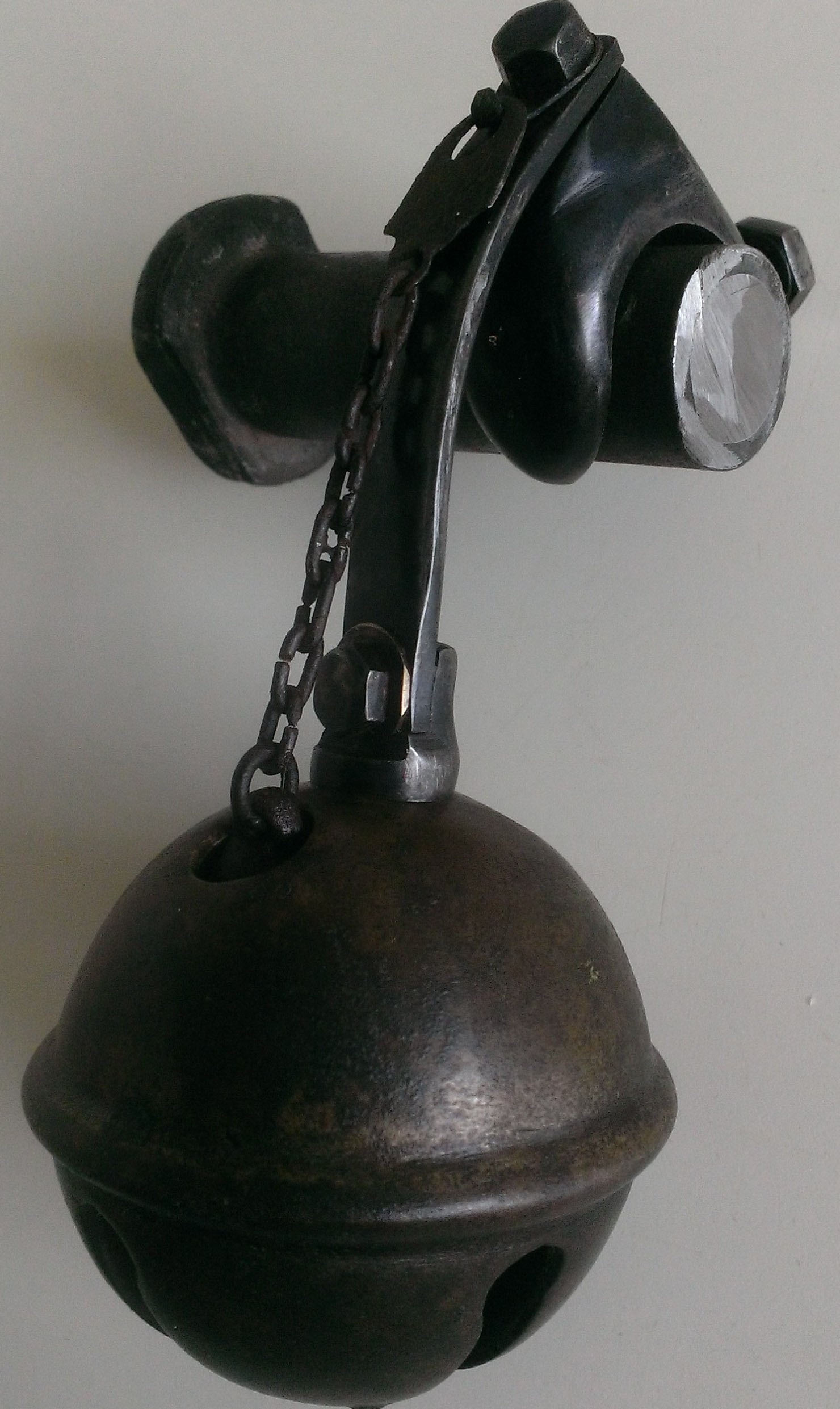

Mijn bel, hoe ik de afwerking ga doen: het stukje metaal is een oud verenstaal(overblijfsel van het origineel?) De klem en strip ga ik namaken. Het oude stukje veer monteren om te laten zien dat het eerst was. Een haakje aan de strip als oude reparatie. Hierbij een foto op de smartphone hoe het vroeger verkocht is.
Ik heb hem gezien en goed bekeken. Aangezien jij het erg druk had. En ik nog wist of ik de bieding zou winnen. Wel heb ik erg genoten van het rond kijken in je "Atelier".
Hans van de Stouwe
Hans van de Stouwe
- Hans van de Stouwe
- Berichten: 248
Re: Harrison's Spring Stop Bell
Klem en strip zijn klaar. van het oude stuk veren staal in tween geslepen. Van de nog aanwezige ronding het haakje seslepen. Beetje zwart gemaakt met dit is als resultaat

mooi gedaan Hans!

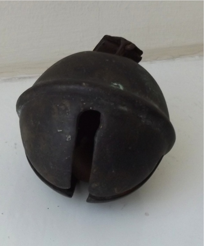

Ik heb wel een paar van die belletjes liggen (meegekregen met safeties) , maar ik denk altijd dat het gewoon koe of geite belletjes zijn.
Is er een manier om echt het verschil te zien?

Ben nog gegevens aan het verzamelen. Zal er een stuk, voor het rijwiel, over schrijven. Zal het gebruik van Rumble Bell met variaties, Buglet, Bugle toeter Fluit en de gewone bel erin betrekken

Ik vroeg me al af of er een mechaniekje aanzat. Ik heb ze alleen met een leren bandje in de collectie. Had van Maarten al wel een keer gehoord dat er een kettinkje aan hoort om de bel te dempen maar zo'n gedetailleerde beschrijving had ik nog niet gezien. slim wel met die veer die de boel op spanning houdt.
