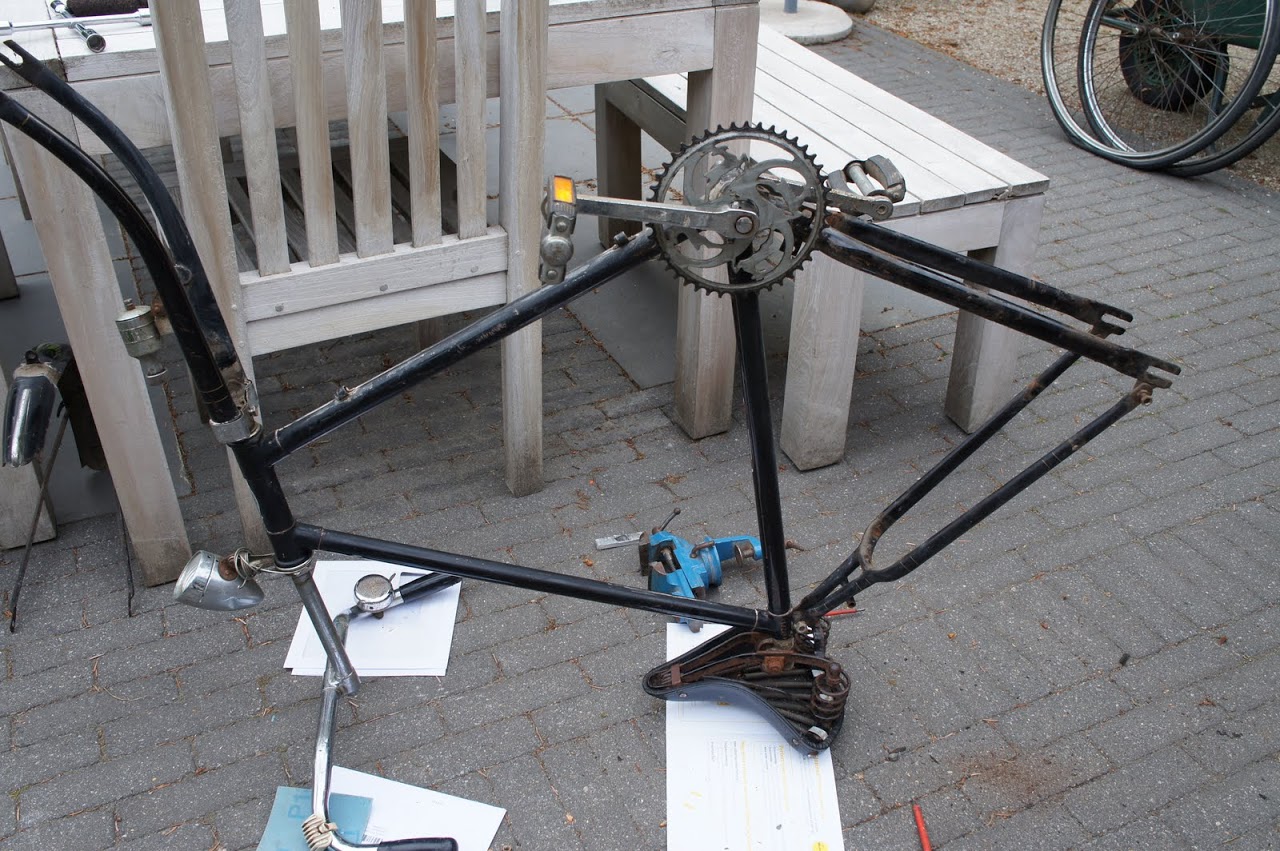

De reden dat ik nu zo ruim 40 Gazelletje in mijn bezit heb is dat ik de slechte niet wil afbreken en de goede niet wil verkopen.
Maar goed, een zonnig weekend, je haalt alle moed samen en begint met het 'afbraakwerk'.

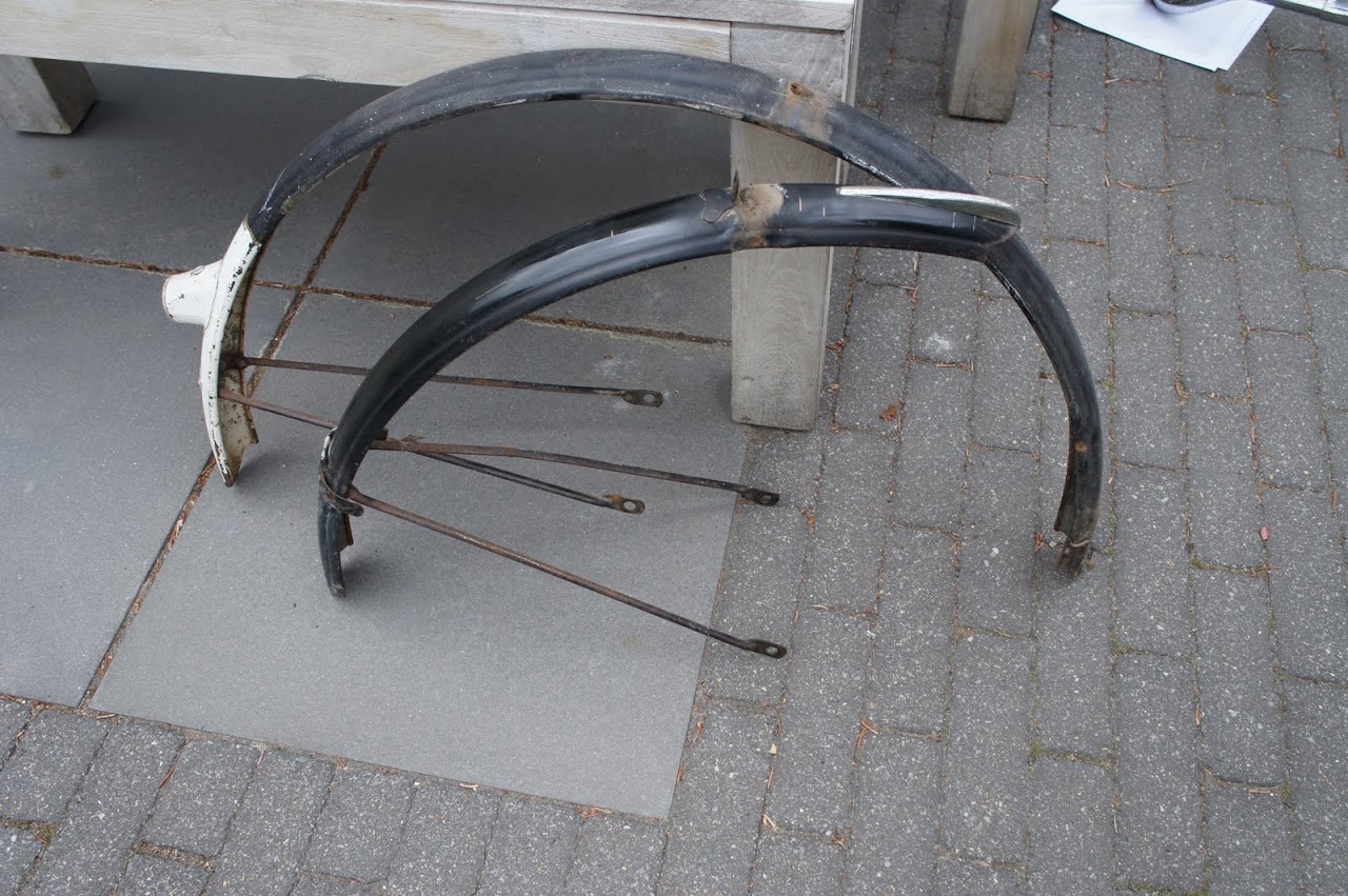

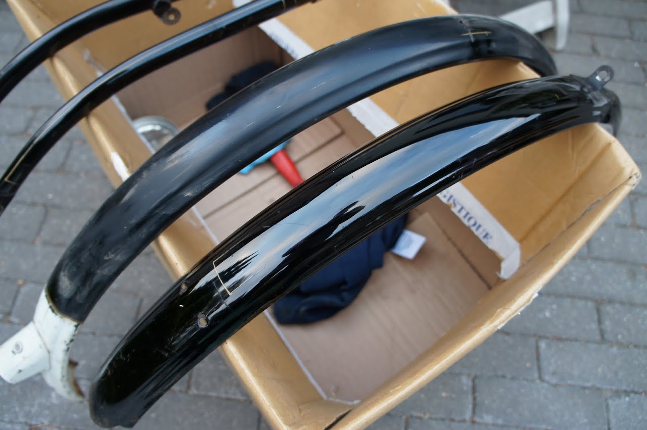

Als alle onderdelen dan uit elkaar gehaald zijn merk je plots dat de spatborden nog van die echte oude degelijke kwaliteit zijn en ook het frame nergens echt heeft geleden.
Maar, ... ze zien er niet uit.
De groene pot commandant erbij en enkele vegen over het spatbord. Hmmm, toch nog wat satijnglans onder dat schoolbord.
De 3M Handglaze erbij en er komt zelfs wat glans te voorschijn.
Gazelle P 1961 004.jpg (293.41 KiB) 11020 keer bekeken

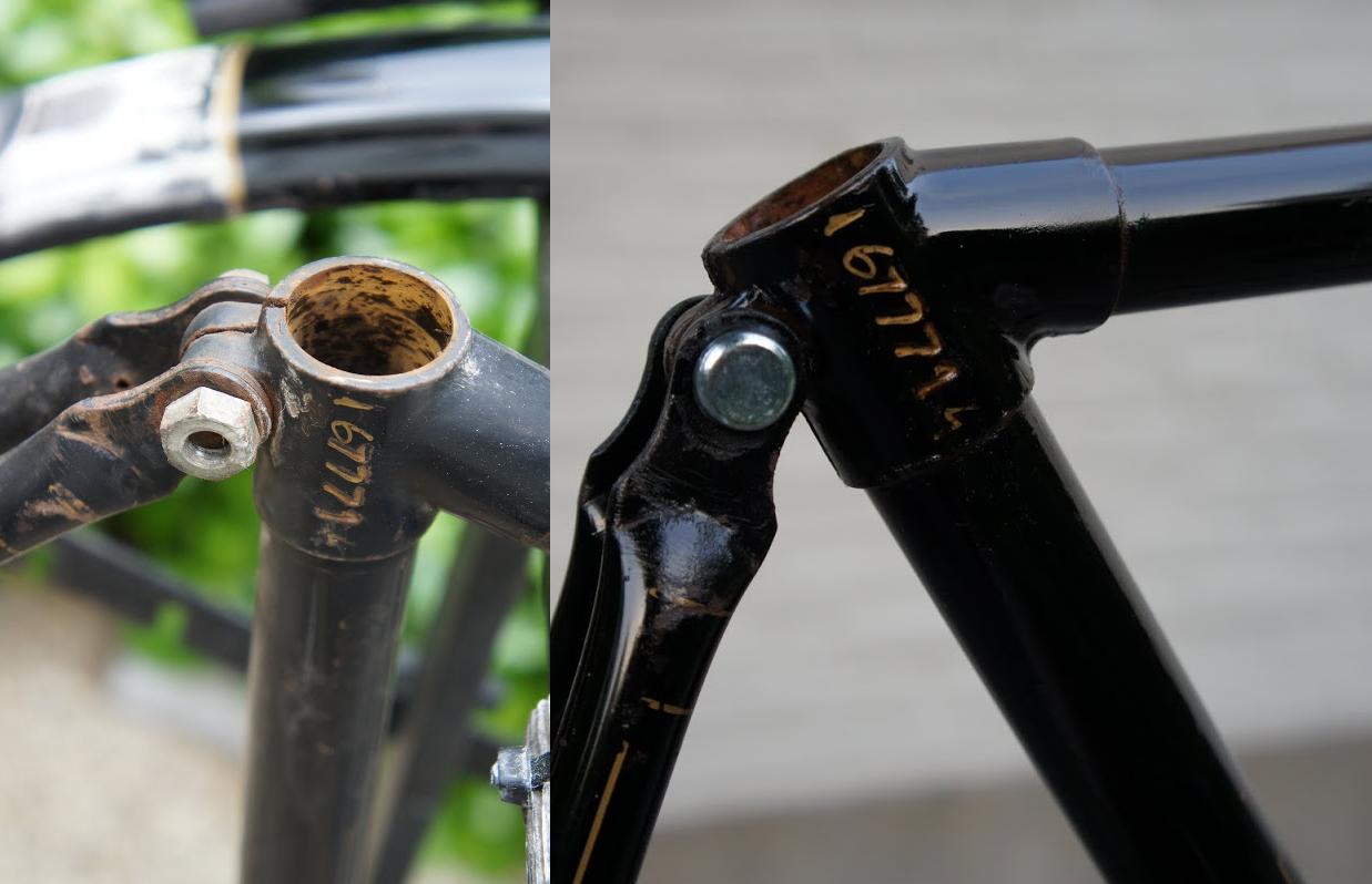

Je beseft dan dat er potentieel zit in die fiets.
De plannen wijzigen al snel van afbraak naar opmaak!!!
- Het frame staat nog recht
- De vele lakbeschadigingen vormen nog een probleem.
- Het chroom, kan eventueel vervangen worden
- De mechaniek, er is genoeg Gazelle oude techniek te vinden

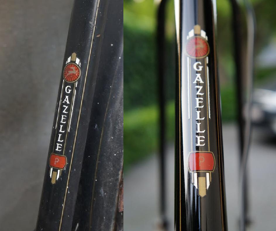

- Transfers; aha, belangrijk! deze is gelukkig nog intact
Op de roest komt plaatselijk een roestneutralisator die het bruine deel instant omzet in zwart.

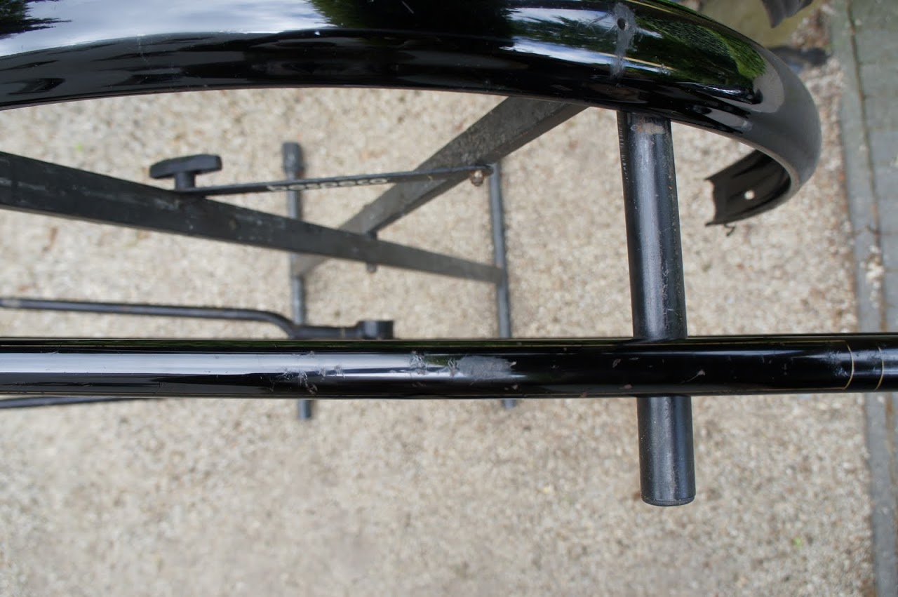

Met zwarte lak worden de zwaarste lakbeschadigingen bijgewerkt en na het drogen vlakgeschuurd.
Gazelle P 1961 006.jpg (141.86 KiB) 11020 keer bekeken

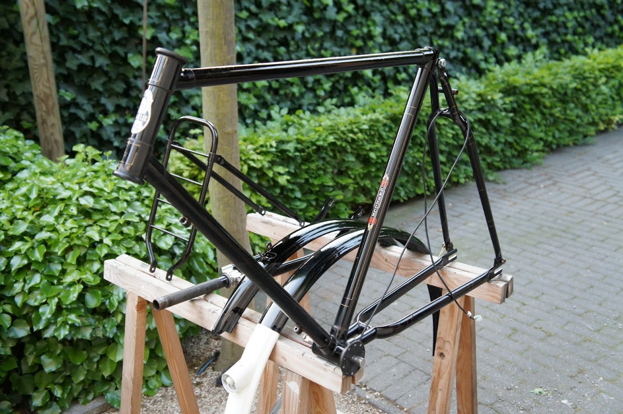

Het frame en de spatborden worden nu lichtjes opgemat en er komt een dunne laag hoogglansvernis over.
Gazelle P 1961 005.jpg (136.58 KiB) 11020 keer bekeken
Op 3 meter afstand lijkt de fiets volledig herlakt maar dichterbij toont hij zijn leeftijd door de kleinere beschadigingen, de doorschijnende grondlak en het plaatselijk afgesleten bieswerk.
Gazelle P 1961 008.jpg (75.35 KiB) 11020 keer bekeken
Gazelle P 1961 009.JPG (64.68 KiB) 11020 keer bekeken

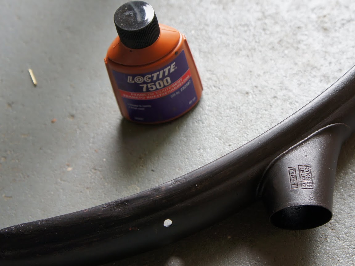

Het chroom wordt met metaalpoets opgefrist en daar waar het niet meer aanwezig is wordt het vervangen door een vervangstuk

Hoe heb je de witte spetters weggehaald, ging dat bij het matschuren mee weg? Of soms met een mesje? En zonder de biezen de raken...
Je gebruikt blanke lak. Ik ben daar altijd wat huiverig voor, ten eerste omdat zo'n behandeling irreversibel is en ten tweede omdat ik dan die groene Locomotief- en Simplex-sportfietsen uit de jaren 50 voor me zie waar de blanke lak (inmiddels vergeeld) deels afbladdert wat een lelijk en onbedoeld 2-tint-effect geeft. Hadden Gazelle's uit die tijd eigenlijk ook een blanke laklaag? Gebruikten Loc./Sim. dan alleen een slechte kwaliteit lak?

fietser schreef:Hoe heb je de witte spetters weggehaald, ging dat bij het matschuren mee weg? Of soms met een mesje? En zonder de biezen de raken...
deels met de commandant, deels met de duimnagel en deels met een schuursponsje.
fietser schreef: Je gebruikt blanke lak. Ik ben daar altijd wat huiverig voor, ten eerste omdat zo'n behandeling irreversibel is ...
Irreversibel: klopt, , nu ja, je kunt hem er met wat moeite wel terug afpolieren. Bij deze fiets denk ik dan, het is beter dat hij er een paar tiental jaar goed uit ziet en de eigenaar plezier eraan heeft. Tegen die tijd bestaat er mogelijk één of andere laserremover waar je bepaalde parameters in kunt stellen waardoor ie dan alleen die laag eraf haalt die ongewenst is.

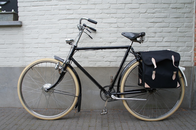

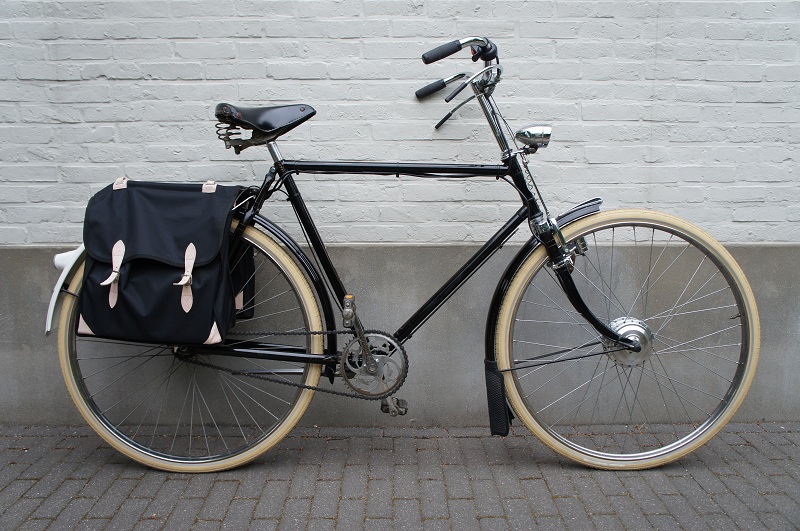

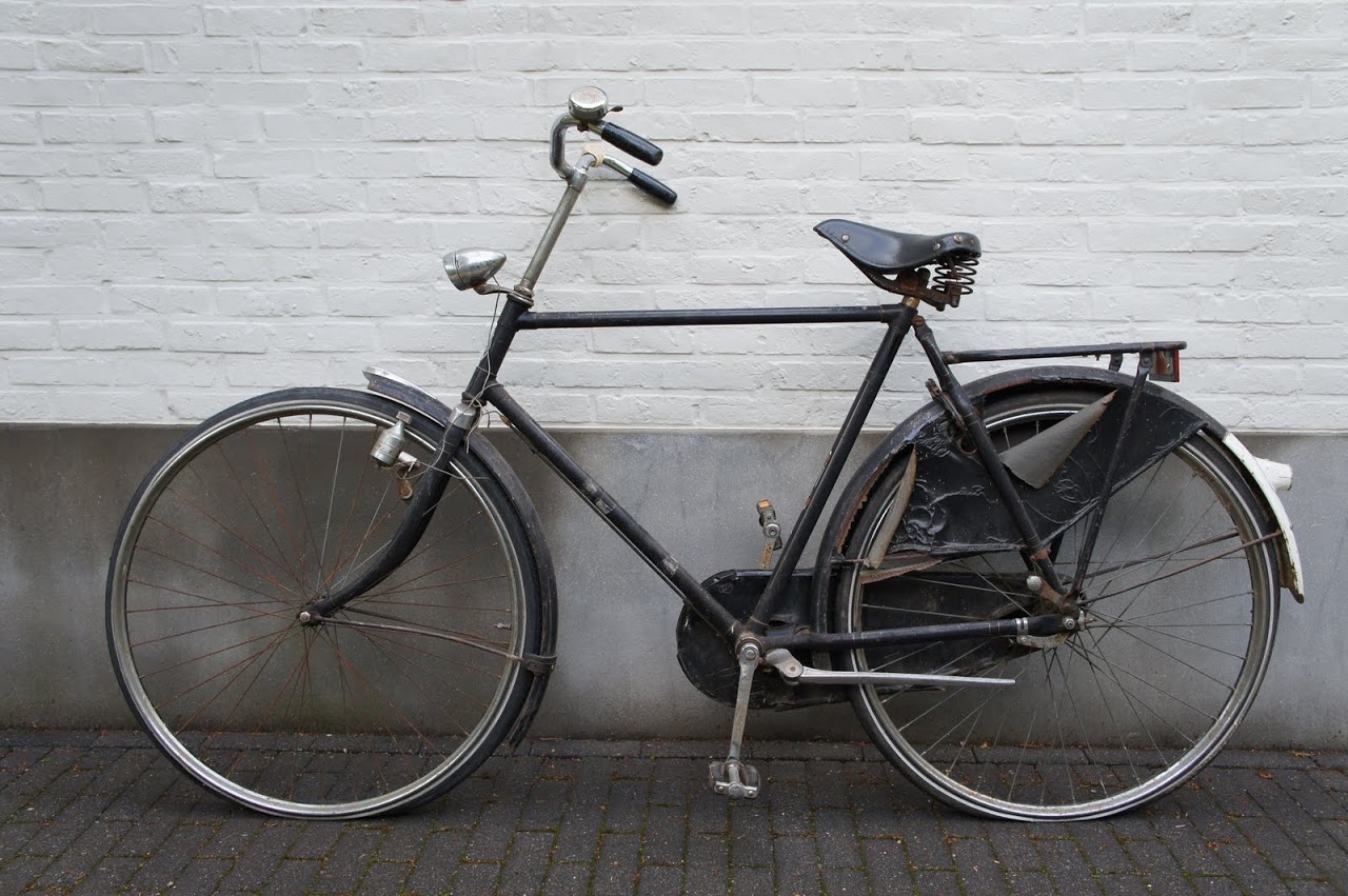

Mijn bedoeling met deze Gazele P was, en is nog steeds, hem om te bouwen tot fiets met electrische hulpmotor.
Om even kort in te gaan op het verhaal en de argumenten in het topic van Jos, waarom electrisch, of waarom hulpmotor überhaupt: voor mij was de motivatie het rijden van langere ritten waar je anders sneller de auto zou nemen en ook het inkorten van de reistijd bij bvb woon/werk verkeer, of nog even snel naar ... .
Stiekem moet ik er als techneut bij vermelden dat de uitdaging ook een motivatie was.
Gazelle 1962 P-E00a.jpg (238.87 KiB) 10843 keer bekeken
Gazelle 1962 P-E00b.jpg (241.57 KiB) 10843 keer bekeken

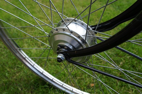

dit is een minimotor van 'goldmotor'. Chinese makkelij en door verschillende fabrikanten onder verschillende namen aangeboden. 250W opgenomen vermogen en ik heb een 36V versie gekozen omwille van de snelheid. De 24V versie heeft een lager toerental. Een 'direct drive' motor heb ik niet overwogen omdat daar geen vrijloop op zit. Dwz dat je dan steeds de weerstand van de magnetische spoelbekrachtiging moet aandrijven als je niet elektrisch aan het fietsen bent.
Als de minimotor niet wordt aangedreven draait hij even vrij als een gewone oude voornaaf.
Gazelle 1962 P-E02.jpg (126.63 KiB) 10843 keer bekeken
In het voorwiel of het achterwiel?
ik heb bewust gekozen voor het voorwiel omdat ik op die manier nog een versnellingsnaaf en een torpedo kan monteren.
8-) ... en het staat ook stoer als je met gierend voorwiel wegspurt! :lol:

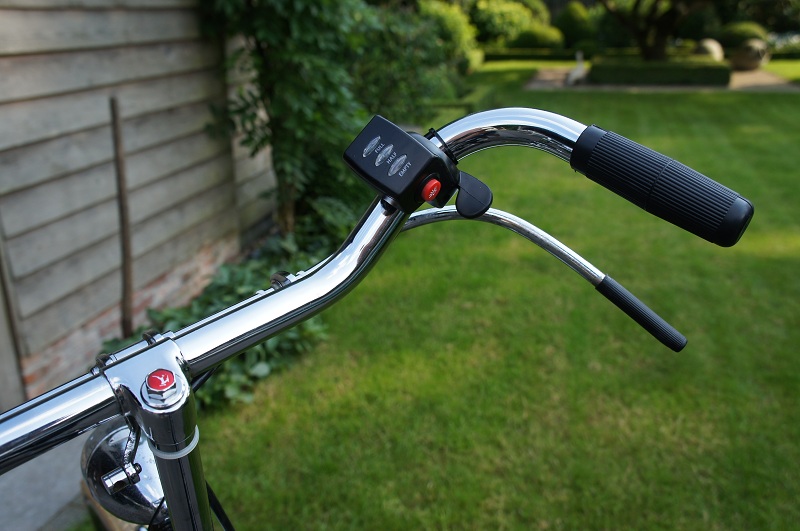

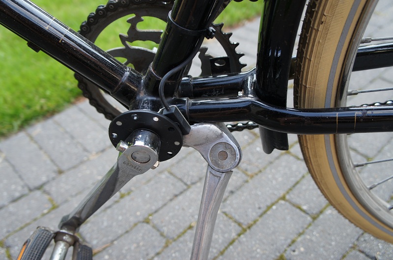

eerlijk gezegd had ik geen idee wat ik prefereerde, trapondersteuning of gewoon manuele bediening. Daarom heb ik beide gemonteerd en aangesloten, met de bedoeling eerst ervaring op te doen.
De trapondersteuning wordt gecontrolleerd door een pulssensor die op de trapas is gemonteerd. Die werkt goed, maar je moet met een lange verhouding fietsen anders wil de fiets sneller dan je trapfrekwentie, en dat erkt dan niet goed. Om die reden wil ik nog een 3-naaf monteren.
Gazelle 1962 P-E04a.jpg (193.37 KiB) 10843 keer bekeken
De manuele bediening werkt net zoals bij een bromfiets. In combinatie met de 'cruise control' funktie is dit leuk voor de lange afstanden (en voor vertrek met gierende banden 8-) ).
Gazelle 1962 P-E04b.jpg (169.09 KiB) 10843 keer bekeken

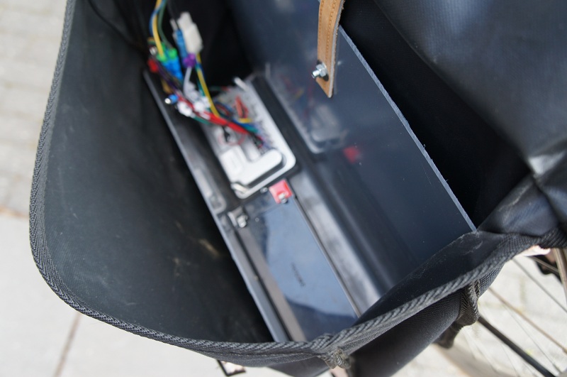

De Akku's.

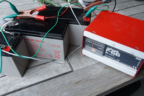

Mijn keuze voor Acid (droge loodakku) was zuiver en alleen omwille van de prijs. Ze gaan 350 laadbeurten mee, wegen 2 tot 3x zoveel als de meer moderne Ni-Mh of LifePo4 maar kosten slechts een vierde. Voor deze testfase van het project vond ik dit meer dan voldoende. Mijn volgende keuze zal zeker een LifePo4 zijn. Die gaan tot 1500 laadbeurten mee en zijn veel kleiner en lichter dan de Acid akkus.
Gazelle 1962 P-E01.jpg (127.03 KiB) 10843 keer bekeken
Mogelijk zijn er ook milieuredenen, maar daar heb ik nog geen kennis van genomen. :oops:

het werken met de kits die worden aangeboden is zeer eenvoudig. Je hoeft eigenlijk niets zelf uit te vinden, alles is gemaakt voor de after market. Natuurlijk zijn wij als 'oude fiets' liefhebber niet tevreden met een plastig hendeltje op het stuur, een ultramoderne velg in het wiel en aludoos op de bagagedrager. Dat maakt het project dan ook iets meer gecompliceerder.

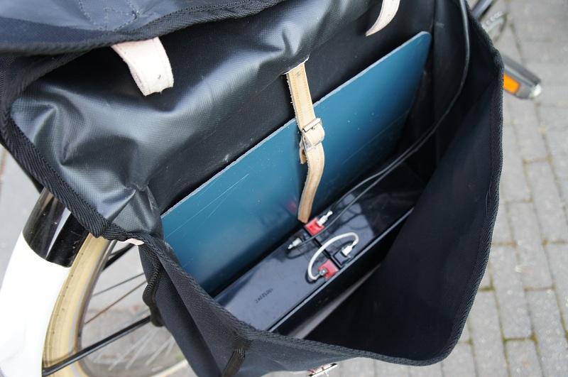

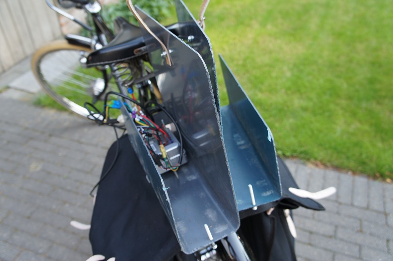

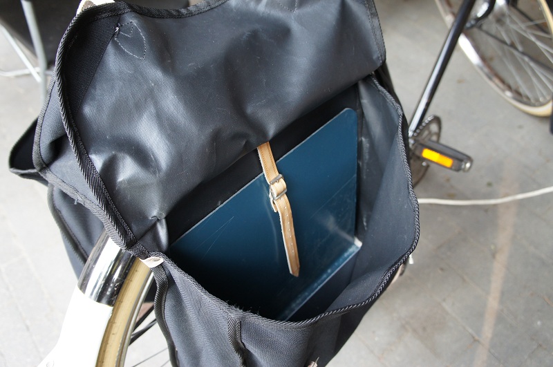

De akkus heb ik samen met de elektronica 'verborgen' in een stel canvas zakken
Om de zakken te ontlasten van het gewicht van de akku's heb ik 2 plastic platen geplooid en die in de zakken gehangen, voorzien van een trekontlasting (leren riem). Het is een eenvoudige oplossing, maar ze blijkt wel te werken.
Gazelle 1962 P-E03a.jpg (150.84 KiB) 10843 keer bekeken
Gazelle 1962 P-E03b.jpg (181.15 KiB) 10843 keer bekeken
Gazelle 1962 P-E03c.jpg (177.68 KiB) 10843 keer bekeken
Gazelle 1962 P-E03d.jpg (143.52 KiB) 10843 keer bekeken

Uiteraard moeten er na afloop nog een lakdoek kettingkast en jasbeschermers op. Maar die zouden het werken momenteel alleen maar bemoeilijken.
Prijs:
wat heeft dit verhaaltje gekost?
met een 250W motor en loodakkus krijg je de set bij elkaar voor zo'n 300 euro. Met Ni-Mh of LifePo4 akkus moet je het dubbele rekenen, zo'n 600 euro dus.
