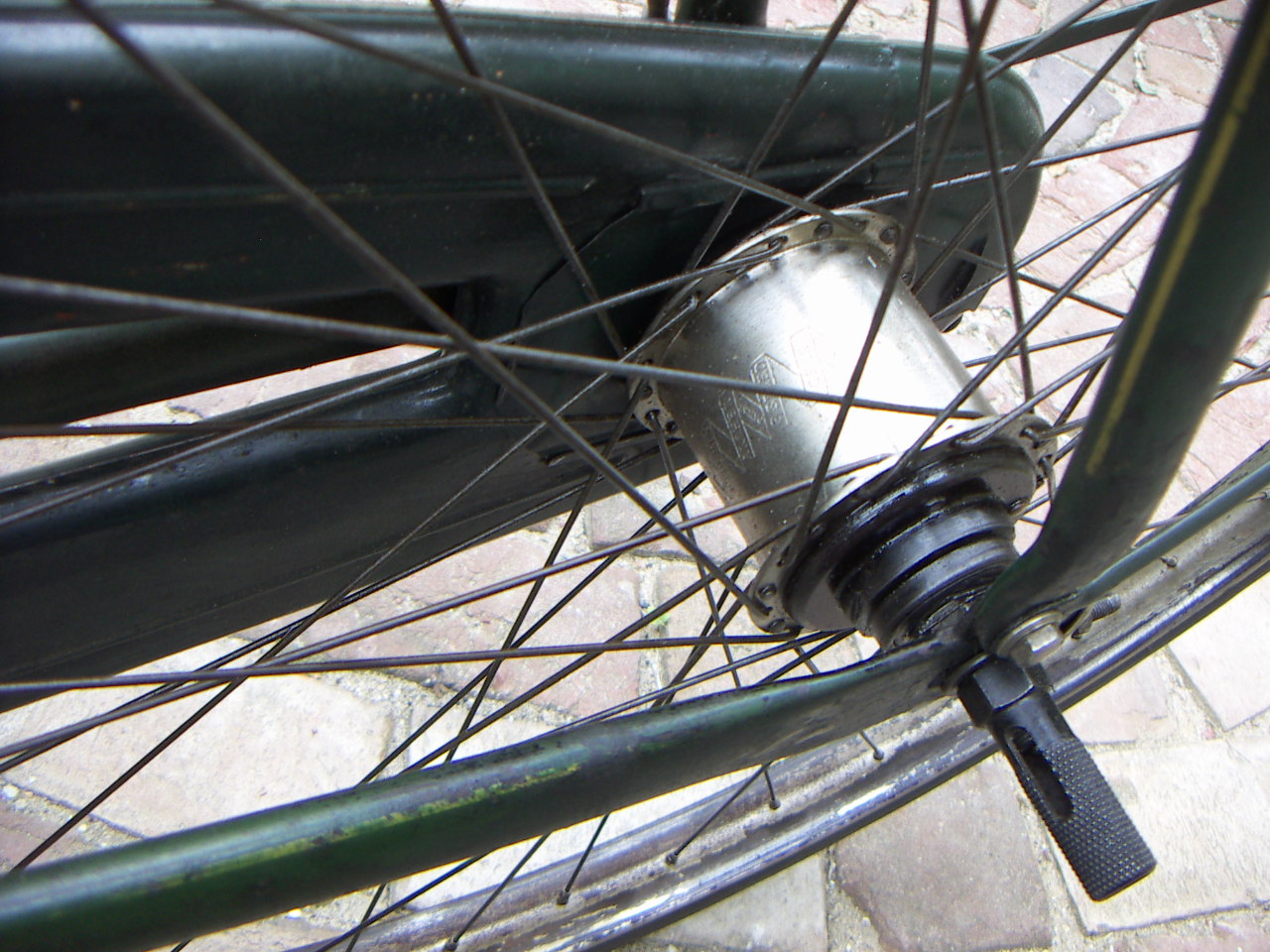

Dit hield bij mijn Raleigh Superbe in dat er iets aan het verzet gedaan moest worden .Er zat een vrijloopnaaf met
18 tanden achter en een voorblad van 46 tanden.
Deze verhouding is niet prettig te berijden althans voor mij.
Ik heb in de catalogi van Raleigh gekeken en moest constateren dat in de jaren rond 1922 (het jaar van m`n Raleigh) een gebruikelijke verhouding was. Ze spreken van 72 in. voor het tweede verzet van de SA naaf. IK kan die getallen niet thuis brengen maar vergeleken met een fongers-S.A. tabel die ik bezit kom ik dan inderdaad uit bij 46-18 tands.
Wie weet wat die getallen voorstellen? inch`s dan kom ik voor een pedaalomwenteling te kort??
Bij de latere Raleigh Superbe`s rond 1928 meen ik gaat het verzet naar 19 tands achter. Dat is wat ik ook heb gedaan met daarmee meteen een S.A. K naaf in plaats van
de vrijloopnaaf.

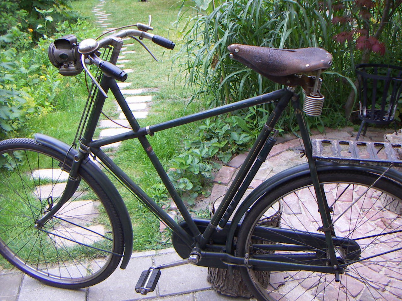

Raleigh Superbe met S.A.K naaf
Dat zou ik overigens nooit hebben gedaan als de oorspronkelijke combinatie origineel was maar de fiets is door mij al eens met behulp van een 1923 Raleigh terug gebouwd.

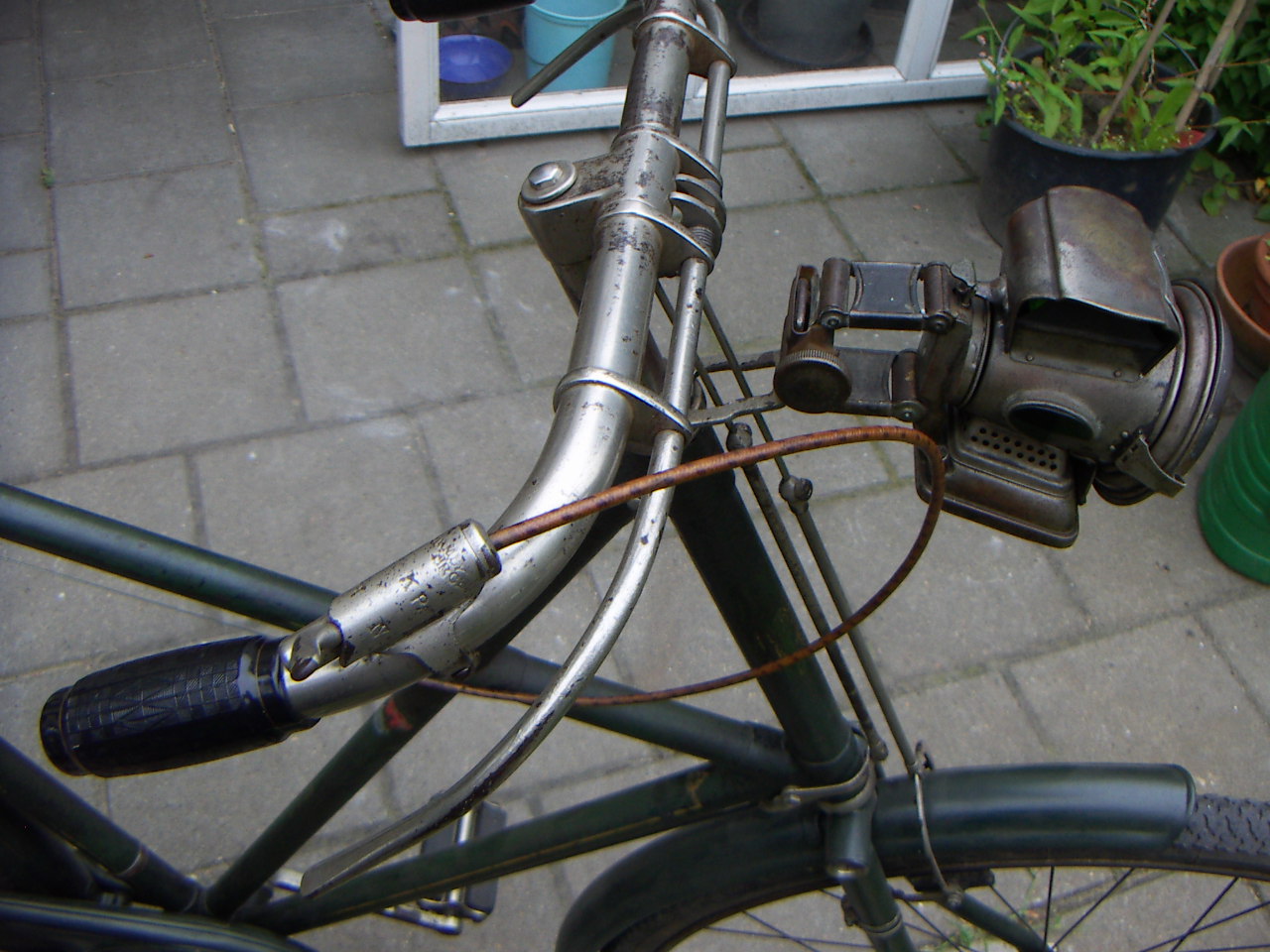

Stuurversteller en oude buitenkabel
Ik had nog een stuurversteller liggen met de zelfde staat van nikkel en een stuk oude buitenkabel is natuurlijk ook wenselijk op zo`n fiets.
Ten slot heb ik de binnenkabel groen geverfd en aan het eind een messing tonnetje gesoldeerd.
Zo`n klem inrichting buiten de stelmoer vind ik voor zo`n oude fiets niets. De binnenkabel moet fraai de stelmoer in gaan.

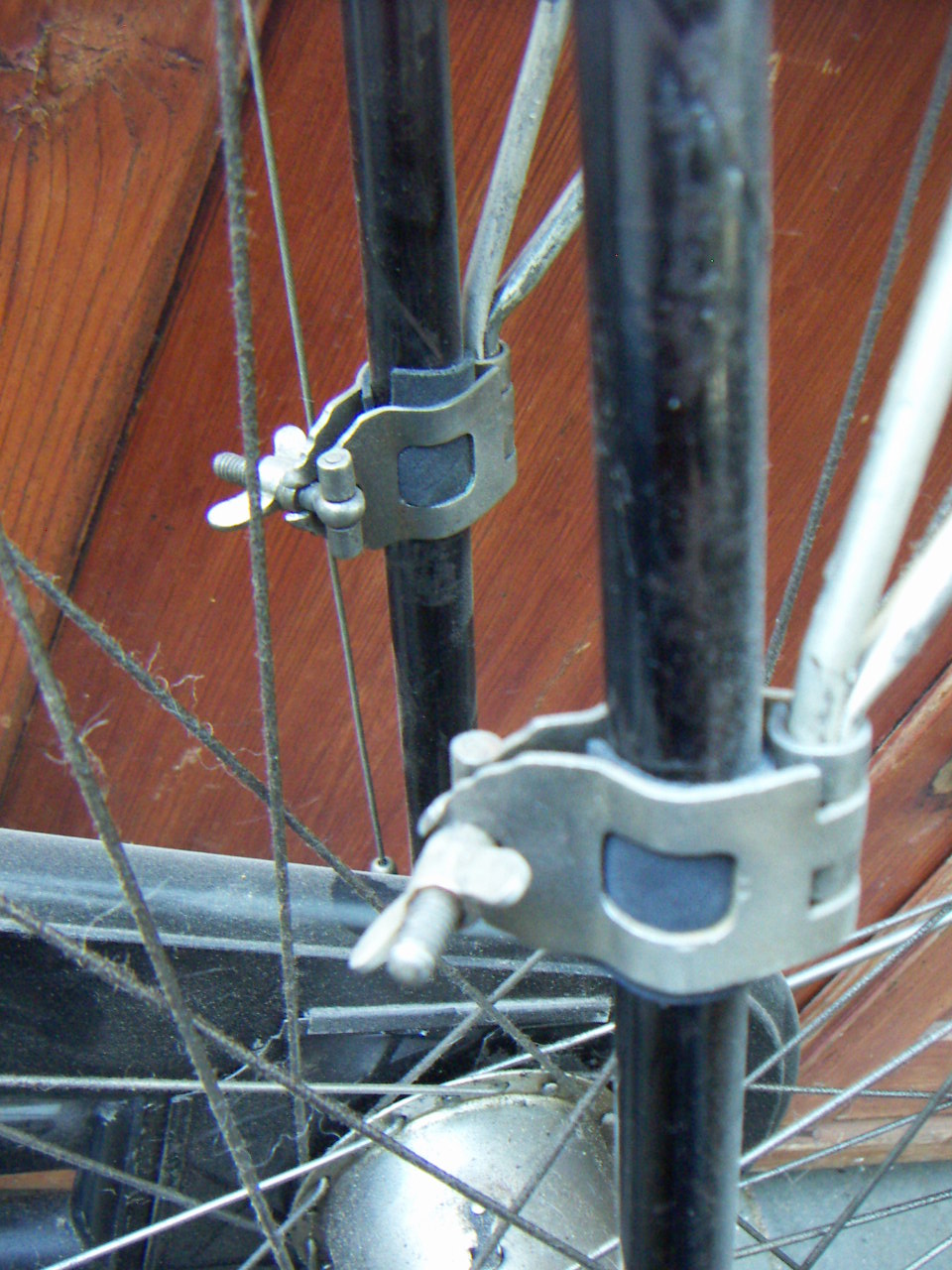

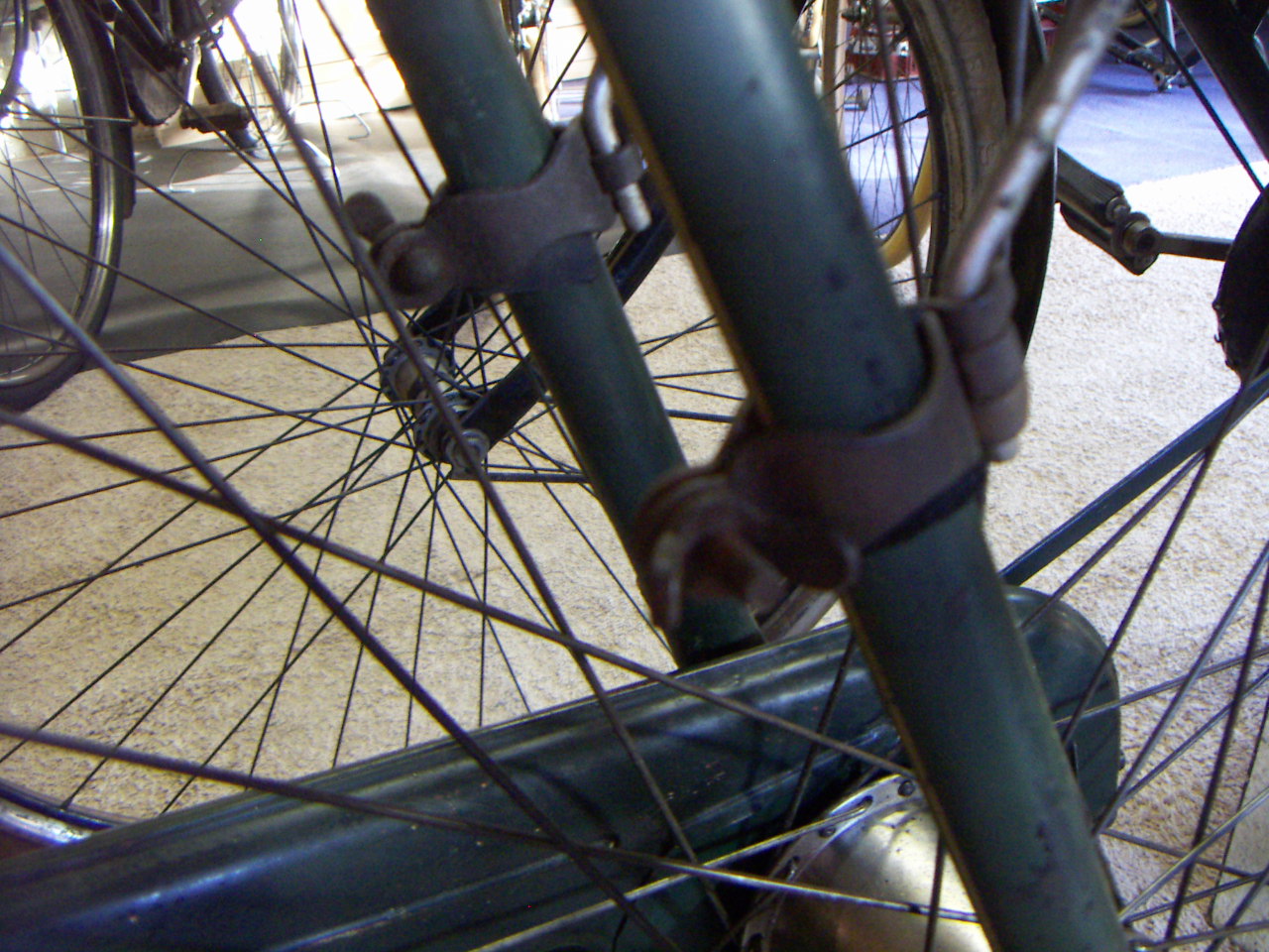

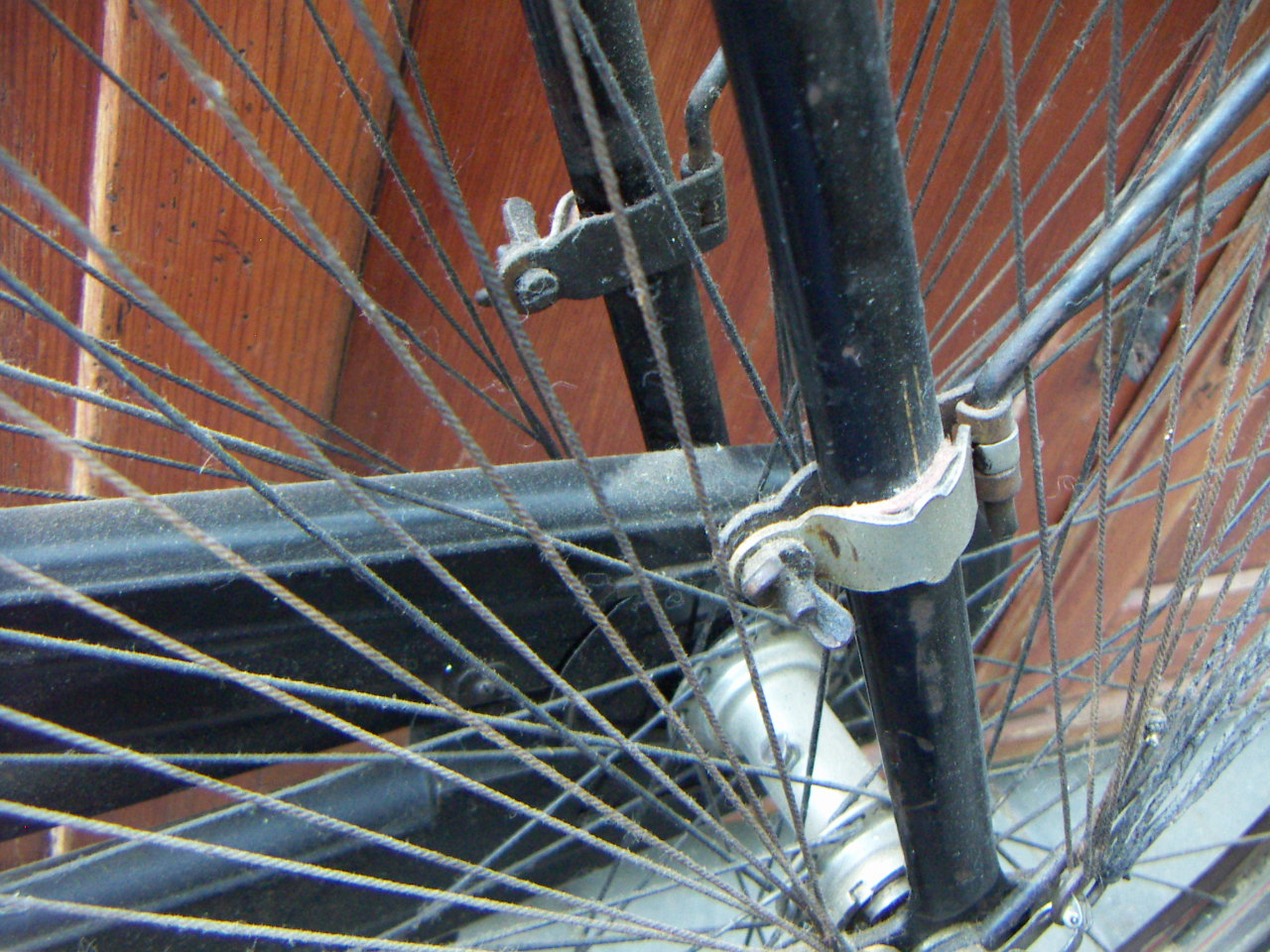

Bij deze een drietal versies van de Engelse bagagedrager.
Het komt er steeds op neer dat er een soort scharnier is gemaakt waar de verticale bagagedrager stang de scharnierpen is.
Aan de andere kant een vleugelmoer om het geheel makkelijk los te kunnen schroeven.
De laatste is van Lucas de lampen fabrikant.
bevestiging bagagedrager.JPG (307.37 KiB) 8225 keer bekeken
