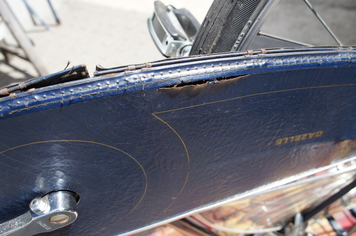

Het leukste opknapwerk vind ik poetsen en polieren.

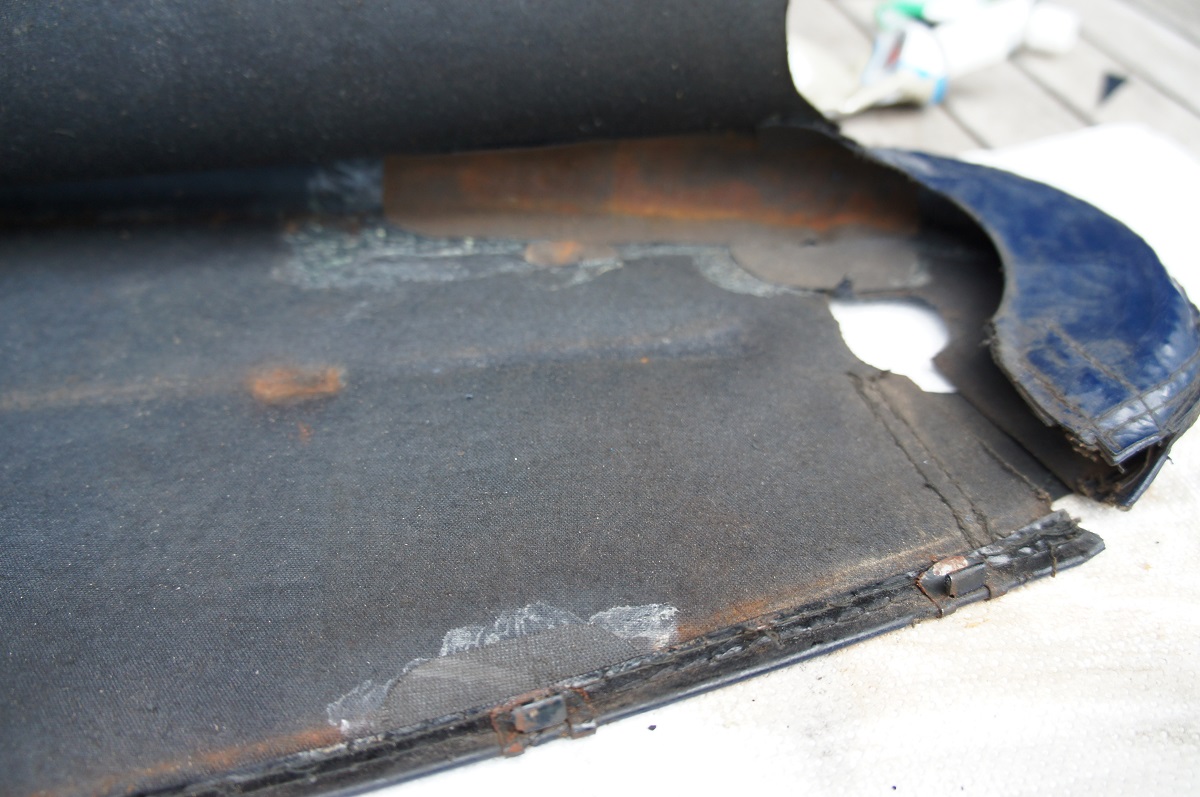

Het minst leuke voor mij is ongetwijfeld de lakdoek kast. Vooral de oudere door de zon verharde types. Als je er nog maar naar kijkt scheurt het reeds.
Eerste voorwaarde om het ding niet gelijk uit elkaar te laten vallen is warmte. En warmte was er de voorbije dagen in overvloed, tijd dus om dat steeds uitgestelde werk eindelijk eens uit te voeren.
Eerst de fiets een uurtje pal in de zon gezet waarna de kast er vrij makkelijk af kwam. Op verschillende plekken waren er door het gebruik scheuren en gaten ontstaan.
1959 Sport A kettingkast reparatie 01.jpg (333.24 KiB) 9825 keer bekeken

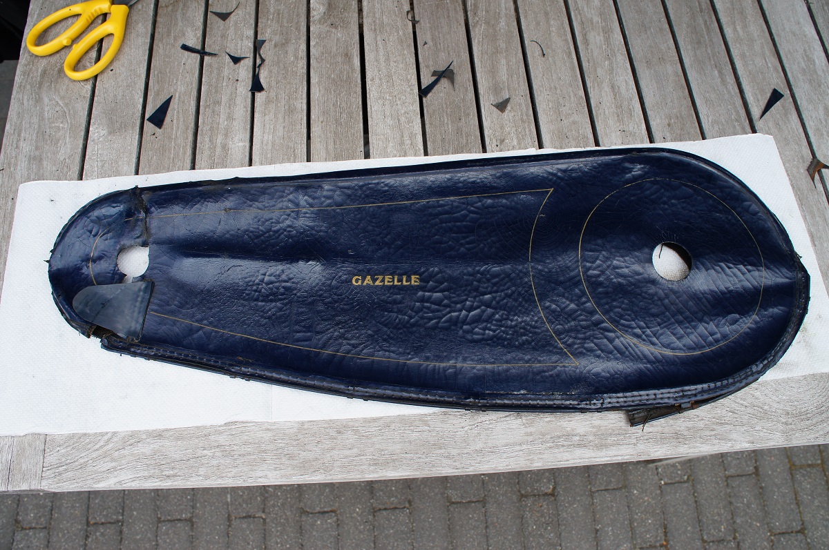

1959 Sport A kettingkast reparatie 02.jpg (365.76 KiB) 9825 keer bekeken

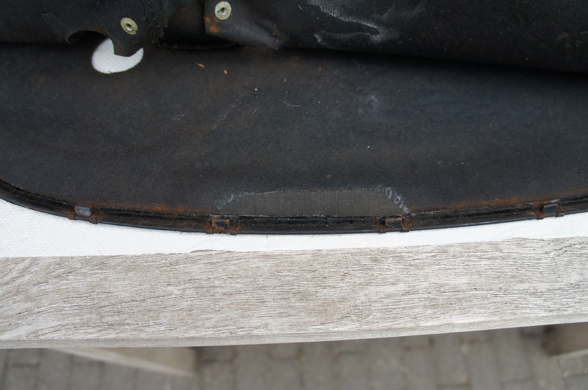

Niet minder dan 11 pleisters waren nodig om ze terug stofdicht te maken.
Als pleister heb ik een andere gesloopt blauw lakdoek gebruikt.

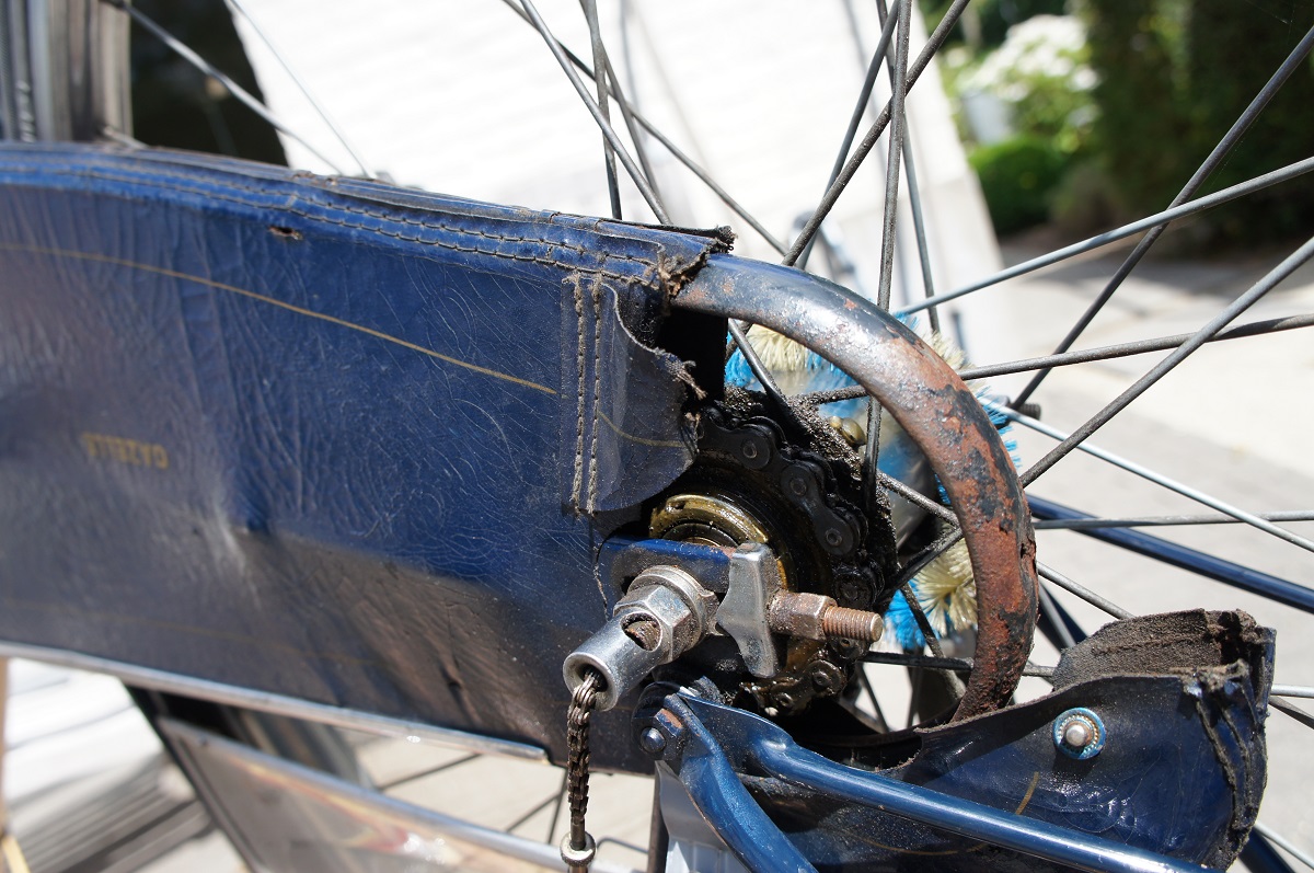

1959 Sport A kettingkast reparatie 03.jpg (334.85 KiB) 9825 keer bekeken
1959 Sport A kettingkast reparatie 04.jpg (287.95 KiB) 9825 keer bekeken
1959 Sport A kettingkast reparatie 05.jpg (483.17 KiB) 9825 keer bekeken

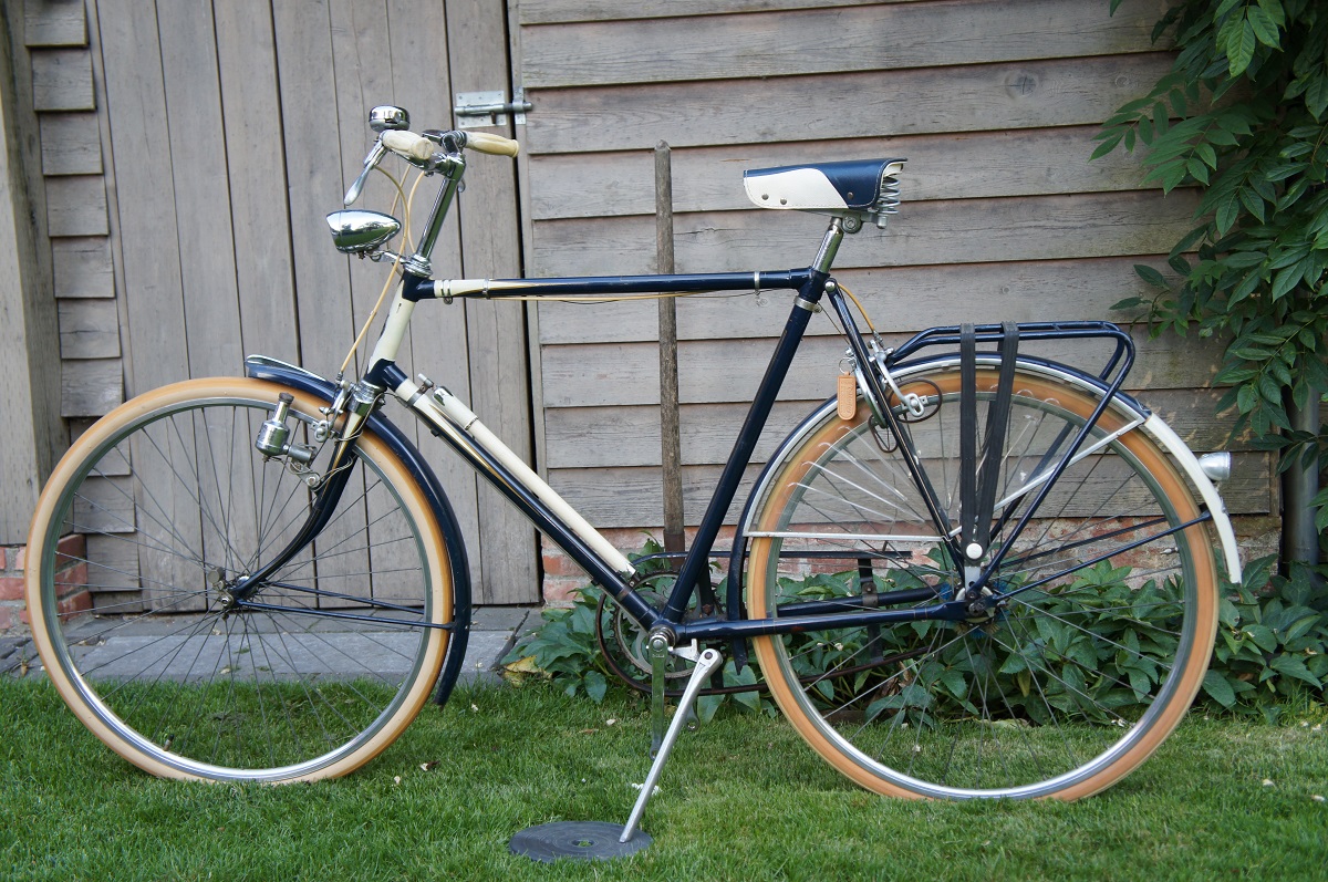

LUXEPROBLEEM:
welke banden plaats ik er op.
Dacht dat deze serie destijds met 2-kleurenbanden werd geleverd.
Neemik degene die nu vooraan staan gemonteerd of die achteraan!

Banden:
Zwart / witte heb ik nog liggen, maar alleen in de maat '622'(28"). Deze Sport A rolt op '590' (26") wielen.
Het verschil in de voor- en achterband zijn de kleuren.
De voorband is een beige band met spekkleurig loopvlak (Schwalbe, via Elibert kunnen kopen).
De achterband is een NOS vredestein met bruine wanden en beige loopvlak.
Op een Gazelle sportleafletje van 1959/1960 heb ik onderstaande foto gevonden, duidelijk de laatst genoemde vredestein.

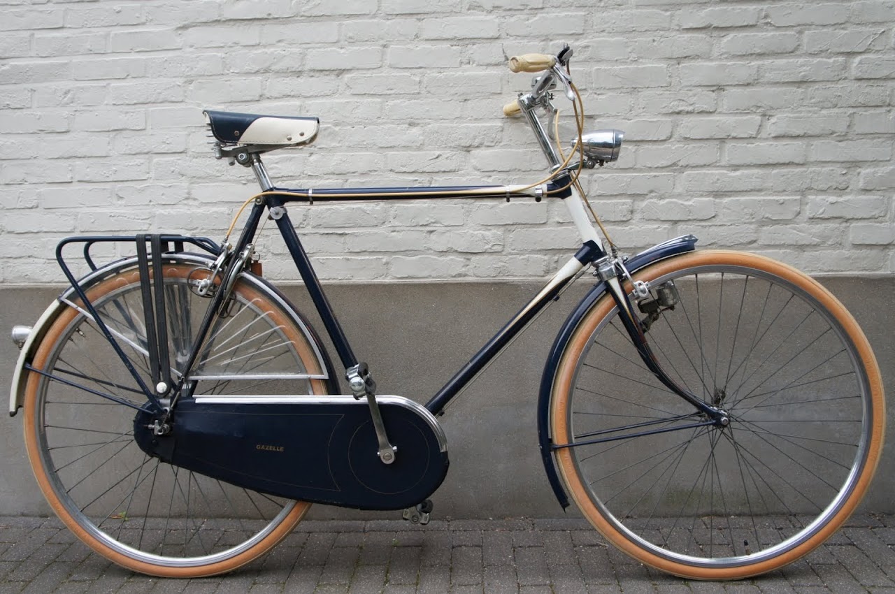

ondanks dat het lakdoek goed opgewarmd en soepel was zijn er tijdens de montage toch nog 2 scheuren bij gekomen. Die heb ik gelukkig kunnen kleven terwijl het doek op het frame stond.
13 reparaties zijn er nu op uitgevoerd.
Met het resultaat ben ik meer dan tevreden. De langse scheur onderaan had ik nog iets dichter moeten kleven. Die is bij het opspannen licht open komen staan.
Het achterstuk hangt er terug stevig aan en ook de sluiting doet het goed.

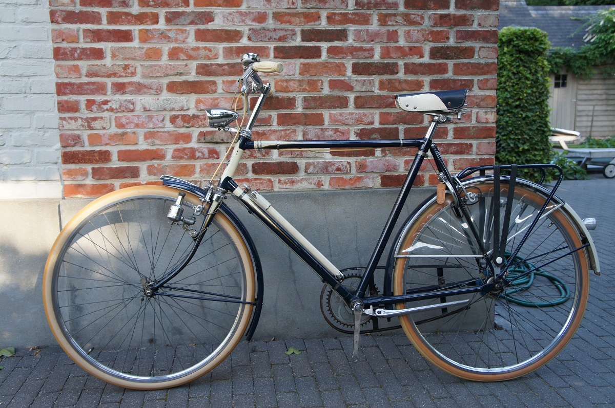

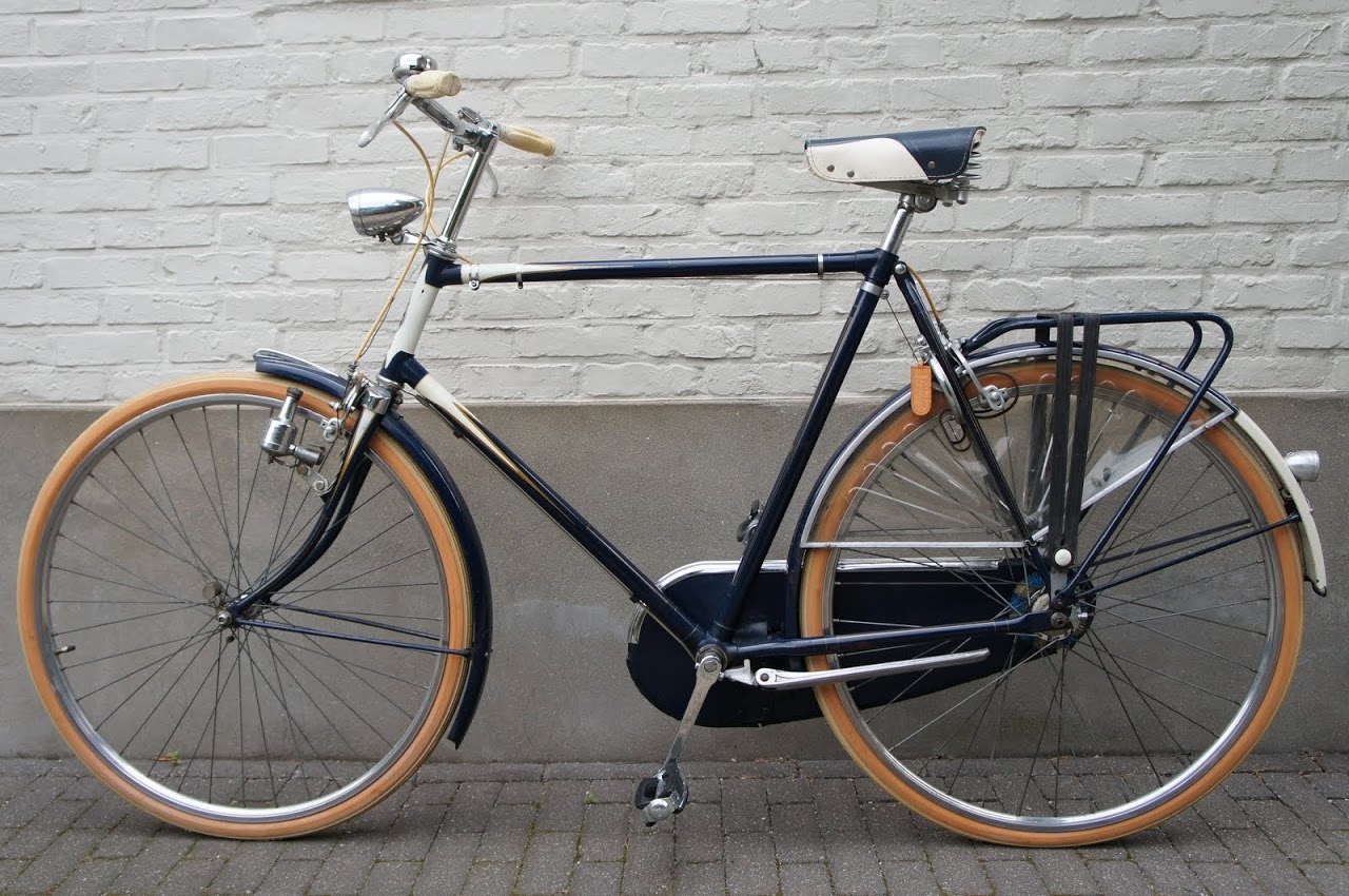

Voor de banden heb ik het voorbeeld op de sportleaflet gevolgd. Deze bandjes rollen licht en esthetisch vind ik het zeker niet tegenvallen.
Het fietsje staat er nu weer fris en glanzend bij.

Ziet er goed uit Ed.
Niet alleen de kettingkast, maar heel de fiets.
Ik kan je nu al zeggen (na één fiets), dat lakdoeken restaureren ook mijn grootste hobby nooit zal worden :| .
Stephan

jrietveld
Berichten: 891
Re: Gazelle Sport A 1959
Bericht door jrietveld »
Keurig, Ed!
Vraag: is de lak nog origineel?
Opmerkinkjes: het zadel staat de verkeerde kant op omhoog; zijn de snelbinders niet te nieuw (horen er geen grijze op)?
groet, Jos

jrietveld schreef:Vraag: is de lak nog origineel?
ja en nee. De lak is nog steeds origineel maar er is hier en daar een laagje over gezet. Die heb ik er echter (vrij gemakkelijk) afgepoliert.
Op de witte plekken is de lak echter door de 'bijschilderaar' mogelijk fors geschuurd omdat de blauwe lak doorschijnt.
Ik denk dat de toen gebruikte lakken niet volledig kleurecht waren en dus lichtjes doorschenen.
Maarten W. heeft destijds hieromtrent een opmerking gemaakt dat op die manier een soort metaallak effekt werd bekomen.
jrietveld schreef:het zadel staat de verkeerde kant op omhoog
nou Jos, wij als stoere belgen hebben al eens last van, je weet wel, en dan hebben we daar graag wat extra ruimte :lol:
Nee joh, het ziet er raar uit, maar zit wel lekker. Mochten jullie er echt problemen mee hebben dan zal ik het zadel rechter zetten en een nieuwe foto plaatsen ;)
jrietveld schreef: zijn de snelbinders niet te nieuw (horen er geen grijze op)?
Goeie vraag eigenlijk. Ik weet niet wanneer is overgegaan van de omgebogen metalen houders naar de platte houders met plastic dop. Ik heb in mijn verzameling geen sluitend bewijs kunnen vinden.
