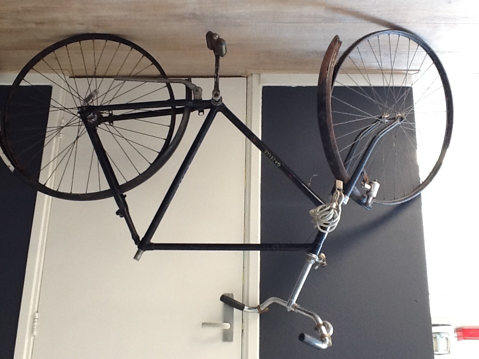

De vraag is natuurlijk: hoe oud is de fiets.

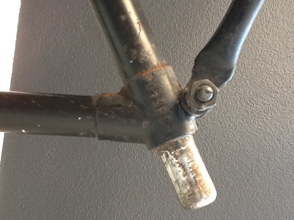

Sec het framenummer zou duiden op 1925?
De typering impala ben ik hier op de site alleen tegengekomen bij veel jongere fietsen, dus dat maakt mij onzeker.
Waarom wil ik het weten? Mijn vader heeft de fiets een jaar of 10-12 geleden uit elkaar gehaald om op te knappen. Zoals op de foto's te zien, ontbreekt er het een en ander aan en om de juiste onderdelen te zoeken moet ik natuurlijk het juiste bouwjaar weten.
Het doel is om de fiets weer zo goed als nieuw te maken. Kosten/baten zijn niet erg boeiend, in de zin van dat het geld moet opleveren.
Hopelijk kunnen jullie mij helpen!

Ik denk dat er achter de '0' nog een getalletje zit onder die roestplek. Dus 238540*. Het balhoofdplaatje past in ieder geval niet met 1925.

In tegenstelling tot de niet zo beste foto, is het framenummer erg goed af te lezen, en ik heb erg lang naar het roestplekje gekeken, geboend en gekrabt. Hier staat niets ingeslagen...

Welke nokken zitten er aan? Dacht niet dat aangelaste nokken al op fietsen met zo'n leeftijd zitten, voor de kettingkast en drager horen er volgens mij niet op.
De voorvork is veel nieuwer volgens mij en het balhoofd plaatje en eigenlijk alles wijst er op dat het framenummer hoger is en de fiets veel nieuwer :)

Ik vermoed dat er onder het roestplekje toch een cijfer zit. Als ik inzoom op de foto meen ik zelfs een 4 te kunnen ontwaren.
Dit zou neerkomen op framenummer 2385404. Dit zou betekenen dat de fiets volgens de handleiding 'Hoe oud is deze fiets?'(een uitgave van onze vereniging) als bouwjaar 1968 heeft. Dit lijkt me niet onlogisch gezien de typeaanduiding en de al eerder genoemde aangesoldeerde nokken. Ter bevestiging zou je ook nog eens naar de achternaaf kunnen kijken. Gaat het om een Torpedonaaf uit 1968 dan staat er de letter L op. Bij andere merken vind je ook vaak wel een of andere aanduiding.

Ook zo op de foto te zien is de trapas zeker niet van 1925. zit er bijvoorbeeld een mogelijkheid om te smeren op je trapas? Zo ja, aan welke zijde? Zit je standaart met een moer in je frame? ( dus er zit schroefdraad in je frame?) Ik denk daarom dus ook dat je een cijfertje mist.... En dat je wel redelijk in de buurt van 1968 komt ja.

'68 of '25 maakt mij niet veel uit. Hij valt iig dan nog binnen de doelstellingen van de oude fiets :)
Ik heb dan nog wel een aantal ontbrekende onderdelen nodig, oa een passende crank, kettingkast, zadel en verlichting.
Verlichting en zadel heb ik op diverse websites kunnen vinden, maar crank en kettingkast niet. :Hebben jullie tips?

Hij lijkt me identiek aan m'n eigen PTT gazelle.
Ook 1968 :) .
O ja, bij mij zat er een tandwiel in zonder gazelletjes.

Victor schreef:Ik vermoed dat er onder het roestplekje toch een cijfer zit. Als ik inzoom op de foto meen ik zelfs een 4 te kunnen ontwaren.
Dit zou neerkomen op framenummer 2385404.........
......Groeten,
Victor
Spot on! Verder schrobben en poetsen en er is een vier te ontwaren. Het laatste cijfer heeft een iets grotere spacing, maar ik neem aan dat het handmatig is ingeslagen dus dan is het ook niet zo gek.
'68 is dan het uitgangspunt voor de restauratie.
