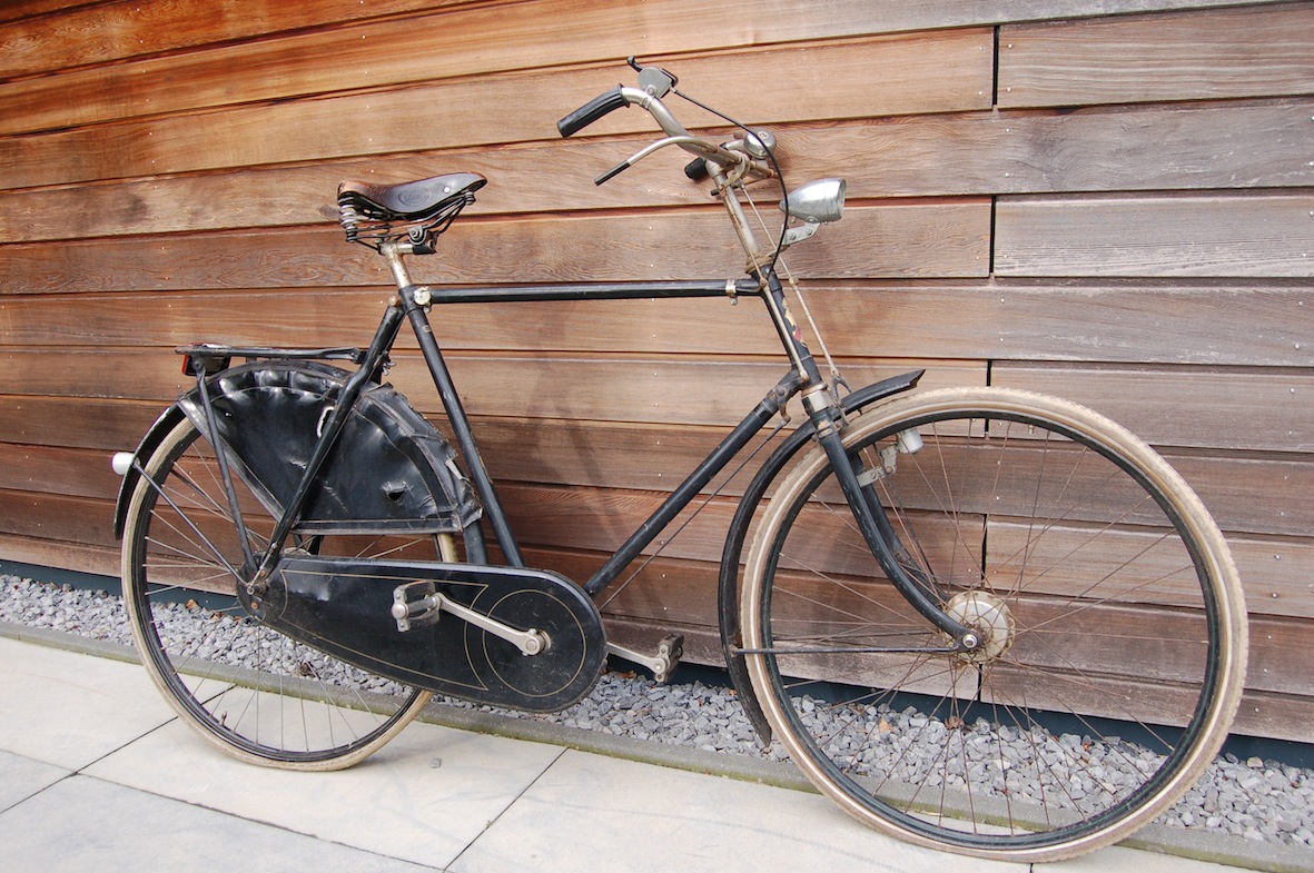

Sinds begin dit jaar ben ik bezig met de restauratie/ombouw van een Fongers H60 uit 1936.
Fongers H60, 1936
Fongers H60, 1936
Ik ben er nog niet helemaal uit of ik 'm in oude staat terugbreng of 'm een 'modern' jasje geef (m.n. vanwege de vele niet originele onderdelen). Wat de fiets een beetje bijzonder maakt is dat hij een keer terug is geweest naar de fabriek. Ik heb wat lak weggehaald en stuitte daarbij op de oude lak en biezen.

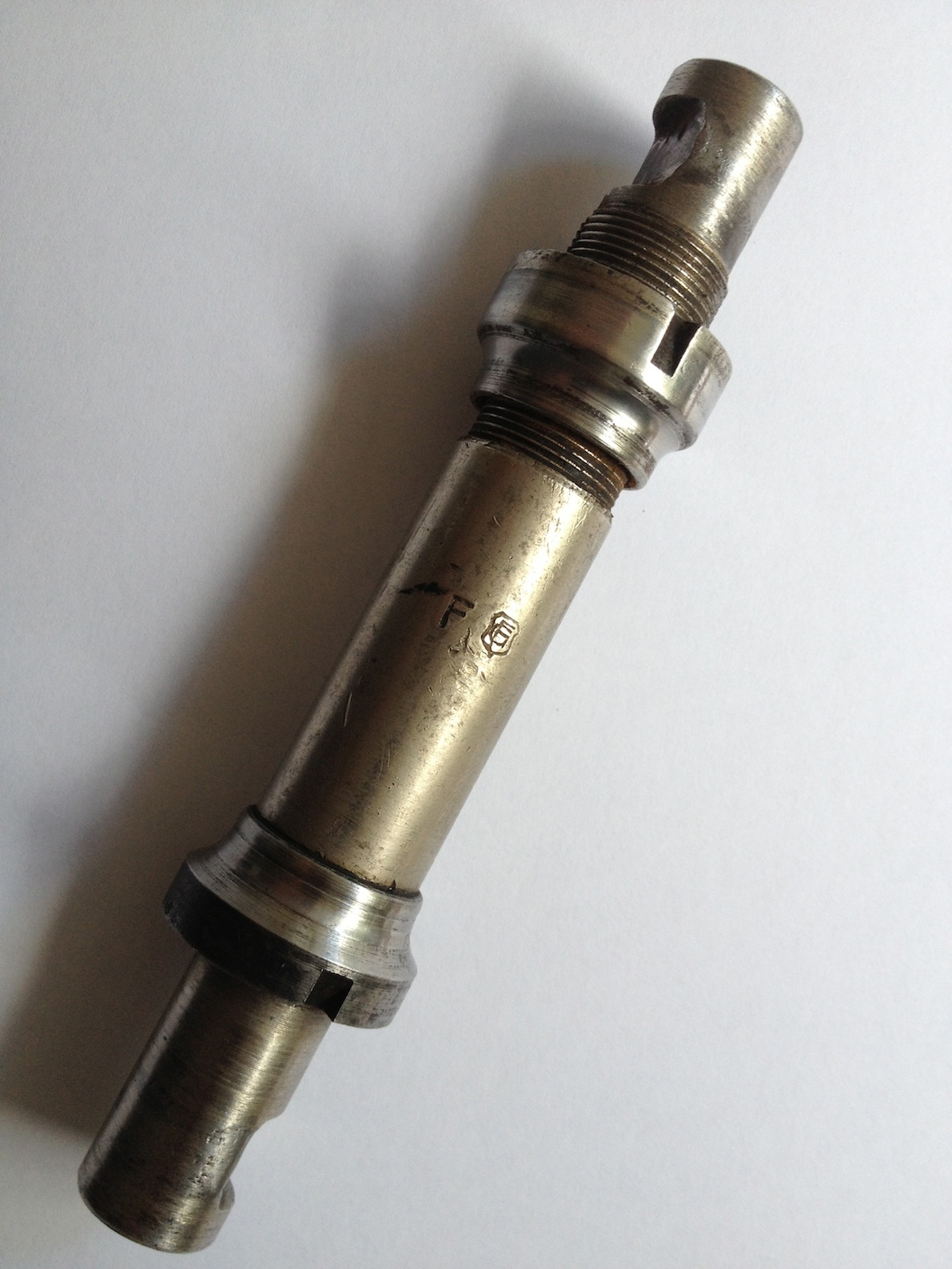

De trapas lijkt een standaardas van Fongers te zijn (lengte 132,8 mm). Ik zoek ook nog de platte borgmoer die links tegen de conus is aangedraaid (niet op de foto).
Trapas Fongers H60, 1936

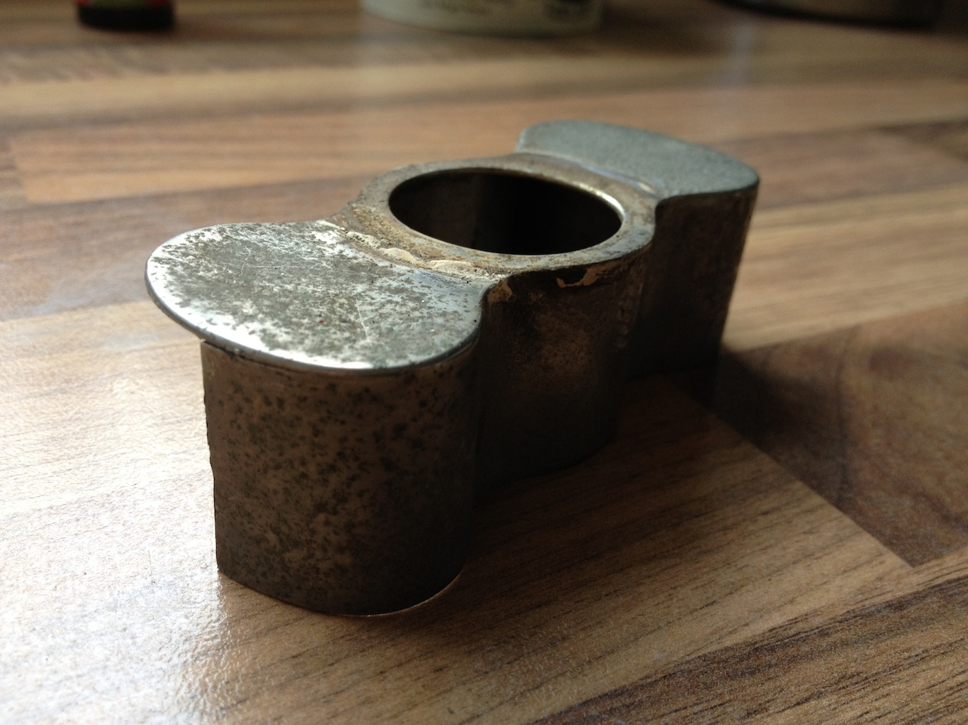

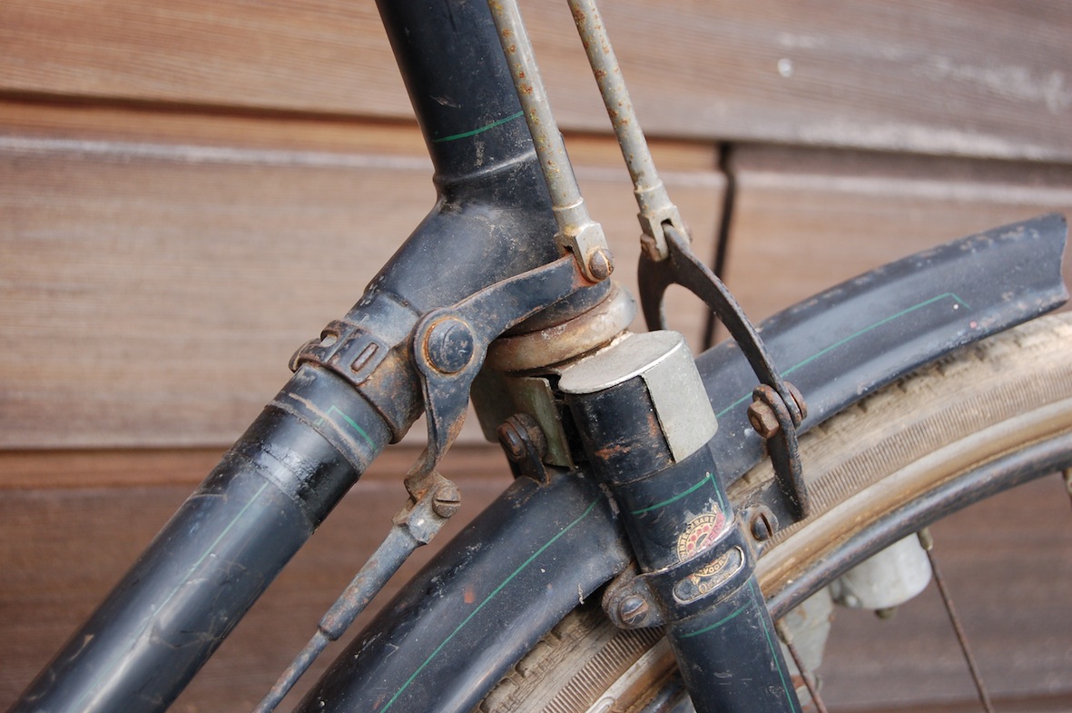

Het kapje mist een stuk.
Kapje vorkkroonstuk Fongers H60, 1936

Ik heb wel een verchroomd Fongers vorkkroonkapje liggen en ook wel zo`n trapas borgmoer.

Over de conussen gesproken ; ik zie op de foto geen opmerkelijke slijtage. Komt dat door hoe de foto genomen is?
In de meeste gevallen zijn de trapaslagers van Fongers fietsen uit de 30er jaren behoorlijk ingelopen maar dat zie ik hier niet.
het spievlak aan de niet-ketting-kant ziet er dan weer wel wat rommelig uit.

De conussen zijn inderdaad van de beste kant genomen, M.n. in de conus van de linkerzijde zitten een hoop putjes. Ik heb nog overwogen om de conussen af te laten draaien, maar ben bang dat ik dan de geharde laag kwijt ben.

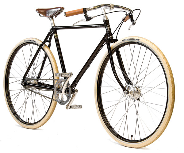

- o.b.v. jullie informatie over het model en de verkrijgbaarheid van onderdelen: ik ga niet pogen om de fiets in oude staat te herstellen. Ik ga 'm ombouwen naar een path racer (iets in de stijl van de onderstaande foto), waarbij ik zoveel mogelijk Fongers-onderdelen wil behouden.
