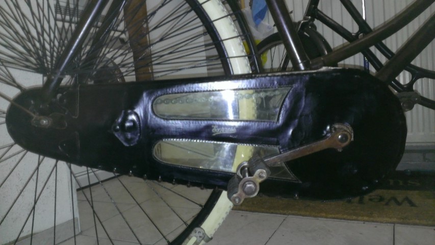

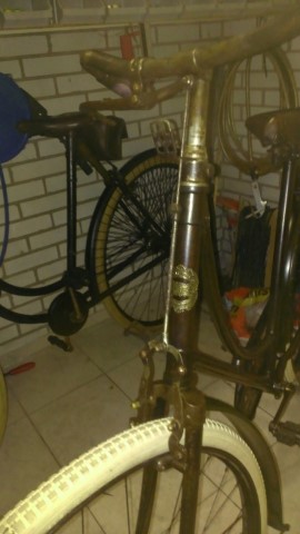

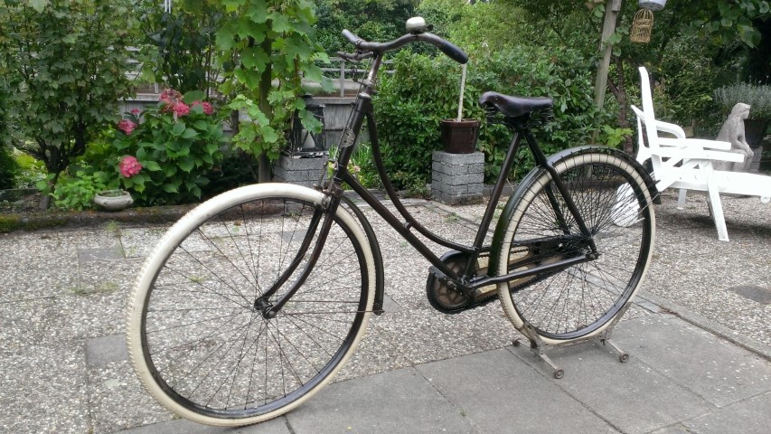

Eigenlijk zocht ik de rubriek waar een gewone fiets in kan worden geplaats. Maar deze komt voor mij het dichste bij. Deze damesfiets heb ik de afgelopen paar jaar Van een Frame met vork en Balhoofd plaatje en trapas met crankstel bij elkaar gescharrelt en onderdelen aangepast. Dit tussen een aantal projecten door. Het frame met vork van Theo de Kogel overgenomen omdat er een balhoofdplaatje van Klaas Baving op zat. Onderste balhoofd framenummer gevonden 49594 de wielen had ik de rem van oude onderdelen samen gesteld en rem ruim voldoende de kettingkast afgelopen voor jaar op marktplaats gevonden. Ondanks NOS al veel achteruitgang maar staat er wel bij pedalen van oude trappers samengesteld. Al met al een prima fietsende Baving die mooi past bij de Success

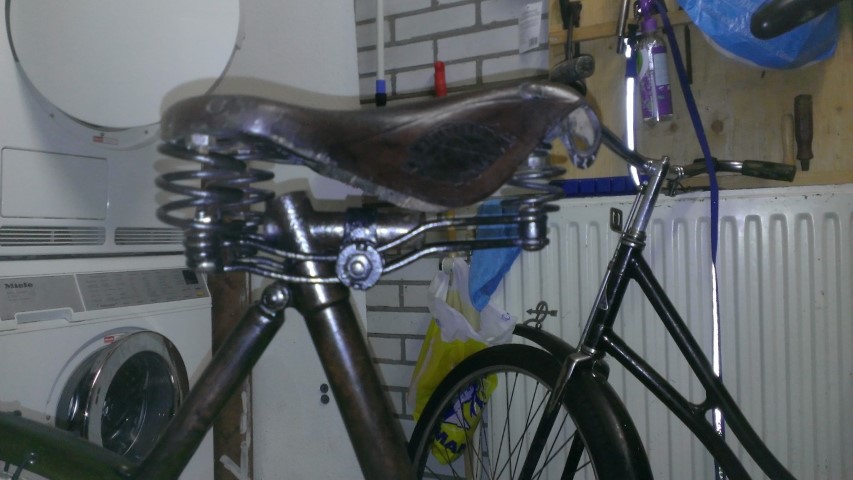

Mooi Hans, opnieuw een fraaie restauratie van jouw hand. Hoe kom je aan de prachtige kettingkast? En het fraaie Wittkopf zadel....? Frame is van 1905 of zo?

Jos Tijdens de restauratie van de BD3 hebben wij onderdelen geruild Het Wittkop zadeldek is oorspronkelijk van jou geweest. Later is het Cristie zadel gevonden Heb met Theo overlegt en houden het bouwjaar 1908/9. . Het Kettingscherm stond in het voorjaar op marktplaats en ik was erg gelukkig met de type aanduiding van Express. Het is de Fiets Waar Dien op gaat rijden de komende tijd met het Captain N0 320 Lucas Lampje (4 10) gemerkt dus 1910 erop. Bedankt voor het Compliment

Schitterend project Hans, ik hoop hem snel eens in het echt te zien. De kettingkast is formidabel, die zie ik altijd alleen in oude catalogi, of anders is dat plastic van de ruitjes helemaal kapot.

Mooie fiets, mooie voorrem ook. Ik vroeg me altijd al af hoe dit systeem werkte.
Is het remsysteem Engels, Amerikaans?
Ik had de kettingkast zien staan op marktplaats en zag wel dat het een mooi exemplaar was. Maar ik had er geen fiets voor dus dan laat je het gaan. Ik zat nog even aan mijn Fongers damesfiets van 1915 te denken maar daar was de kast te oud voor dacht ik.
Totaalbeeld ziet er goed uit. leuk dat er relatief veel Baving fietsen (al een paar gezien dankzij Theo en jou..) binnen de vereniging zijn.

de basiswerking stamt af van een Engels patent uit 1901 In 1903 was peugeot er mee aan het werk geslagen en dit is een frans systeem wat ik aan een remhandel heb verbonden. Omdat de bevestiging niet aan de vork kon heb ik deze zelf gemaakt en aan de kroon laten lassen. Het werkt redelijk goed ook naar de rem eisen van nu.

Ik was stom verbaasd dat deze ketting kast op marktplaats stond Al bijna een week heb een niet al te hoog bod gedaan de verkoper gebeld en er moest wat bij maar voor dat geld ben ik er blij mee
Zat nog in karton Lakdoek die echt al op is maar hij zit er op gemonteerd met mooie vensters Er stond The Express dus met wat thinner war The zo weg en pas het mooi op de fiets.
