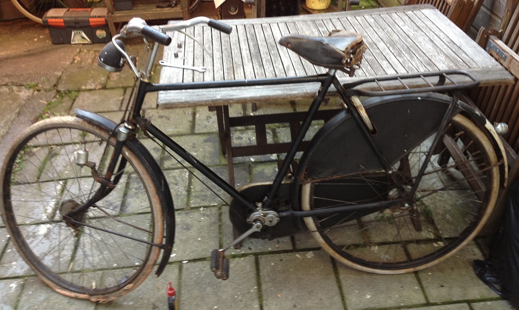

Na een tijdje onder een zeil te hebben staan wachten op betere tijden is mijn Phoenix Mutaped aan de beurt om opgeknapt te worden. De fiets verkeerd in een redelijke staat (wat mij betreft dan) want de versnellingsbak lijkt goed te functioneren. Zoals op de foto's te zien is, is de lak nog origineel en met flink poetsen nog wel mooi te krijgen. De wielen daarentegen...

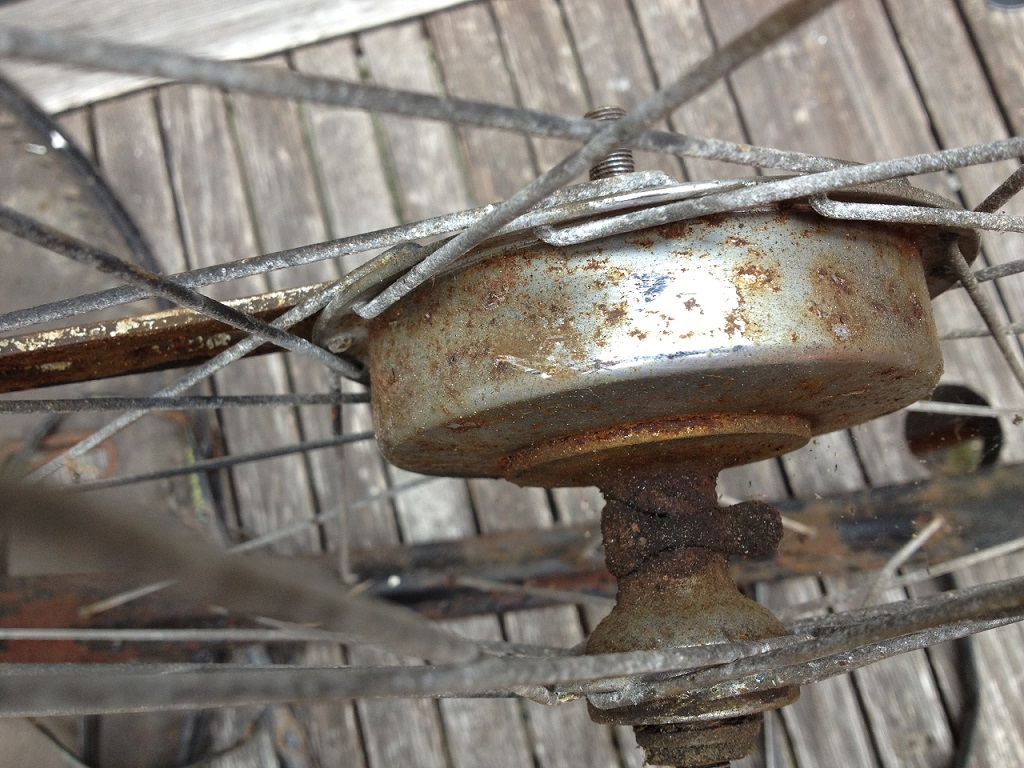

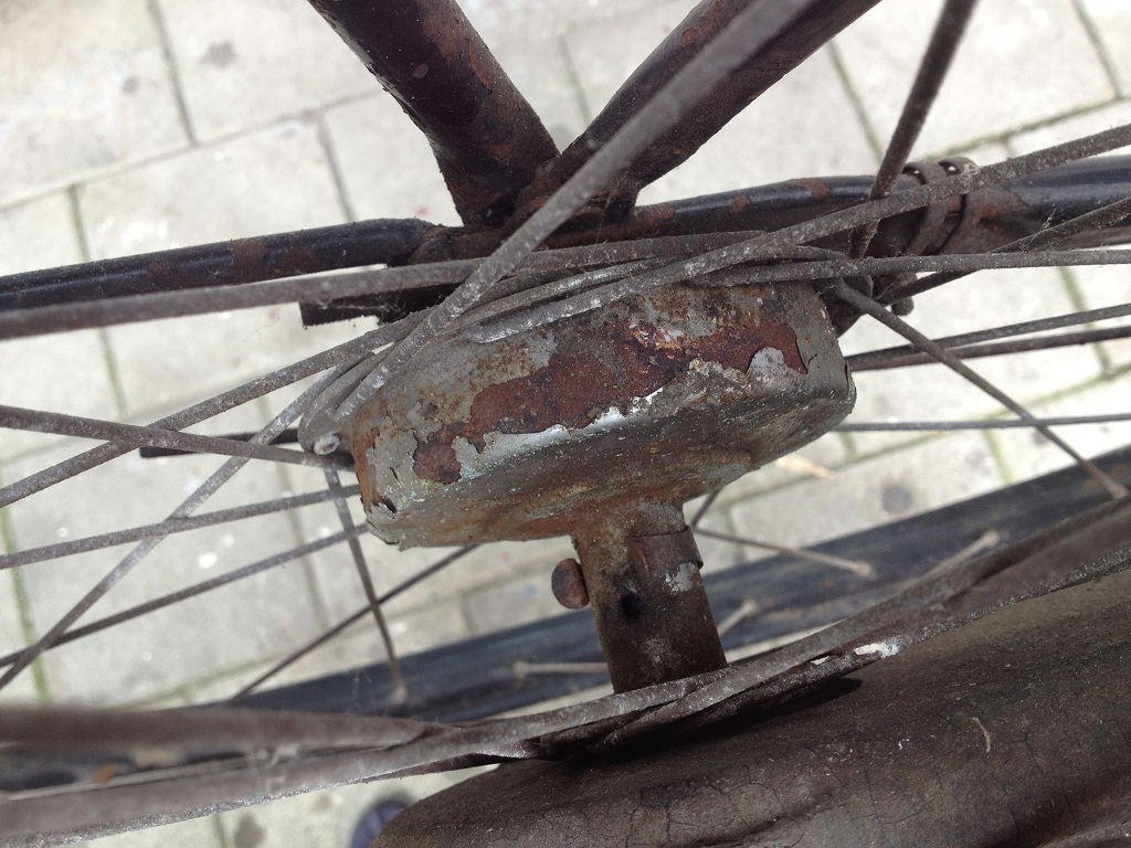

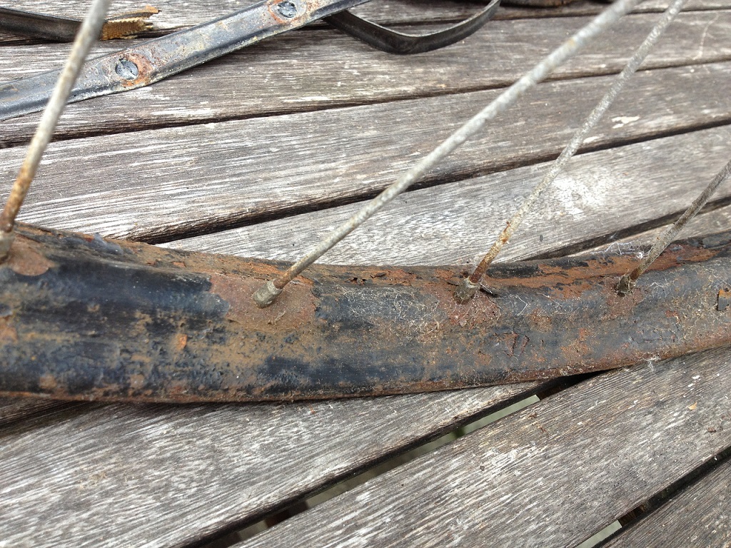

Van het voorwiel is de naaf nog wel redelijk te poetsen denk ik, maar aan de velg is weinig eer te behalen. Bij het achterwiel is het omgekeerd..Wat te doen? De velg van het voorwiel opnieuw lakken? Dit heeft niet mijn voorkeur want hij zal dan snel uit de toon vallen bij de rest vermoed ik. Voor het achterwiel lijkt een vervangende naafhuls mij de beste optie.
Misschien heeft iemand nog een mooie velg of compleet wiel staan? Een set wielen mag ook ;)
Gaandeweg zal ik foto's van de vorderingen plaatsen :)

Leuk project, echt een uitdaging. Als de achtervelg nog recht, deukloos en niet doorgerot is, dan zou ik 'm gewoon opschuren, zink-primer en aflakken. Mocht je liever een nieuwe velg hebben, dan wil ik best even voor je kijken tussen mijn voorraadje. Aan een achternaaf kan ik je sowieso helpen, mits je niet te kritisch bent over het bouwjaar dat erop moet staan.

Wat betreft de velg: schuren, primer en lakken is natuurlijk een optie maar ik ben bang dat deze uit de toon zal gaan vallen bij de rest van de fiets (en met name het andere wiel; daarvan is de velg met poetsen mooi genoeg te maken), nog afgezien van het feit dat ik geen ervaring heb met biezen trekken..Je zou kunnen zeggen dat dit een mooie gelegenheid zou zijn de ervaring op te doen; ook wat voor te zeggen.

Mooi hoor, zo'n mutaped. Ik zou een donorfiets zoeken voor de wielen/velgen. Of, als je biezen minder belangrijk vindt (op het frame zie ik ook niet al te veel bieswerk meer), kun je de bestaande voorvelg ook opnieuw lakken en vervolgens 'oud' maken. Maarten B deed mij de volgende tip in de aanbieding: nieuwe laklaag fijnslijpen met waterproof 600 en vervolgens polijsten met commandant groen.
Gegarandeerd oude looks!
