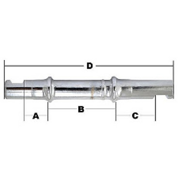

Ik heb een Gazelle overgenomen in onderdelen. Echter de bijgeleverde trapas blijkt niet te passen omdat de linkercrank tegen de achterbrug komt. Ondanks veel zoekwerk heb ik nog geen trapas kunnen vinden voor mijn kruisframe uit 1952. De trapas is normaal gelagerd (1/4inch kogels) en heeft verbindingen voor spies.
Nu is het met trapassen een gepuzzel voor me de juiste maten te geven. Bij deze een poging. Een (enigszins) passende trapas zou de volgende maten ongeveer hebben (zie de onderstaande afbeelding):
A) 24mm of meer
B) ongeveer 58mm
C) 24mm of meer
D) ongeveer 145mm
De diameter van de trapas ter hoogte van de cranks 16mm, maar 17mm mag ook. Het mooist zou zijn als maat A gelijk is aan maat C, maar anders geen bewaar. Een trapas die enige roest of putvorming heeft op de kogelbanen, is geen groot bezwaar voor me want nu kan ik helemaal niets. Wie o wie heeft er een trapas? Tips waar zoiets te vinden is zijn ook van harte welkom

ik zal even voor je gaan zoeken. Je weet zeker dat het dit model trapas is ? Ik zou in een kruisframe een meer luxe trapas van het Thomson model verwachten. Die hebben ingeslagen cups in plaats van schroefcups.

Dag Maarten. Volgens mij gaf Gazelle rond die tijd aan de klant voor dit soort frames de keuze uit twee soorten trapassen:
*Standaardbrackets met 1/4 inch kogels, schroefcups, 16mm diameter trapas
*Tegen meerprijs brackets met grotere diameter en onder meer grotere kogels, ingeperste lagerschalen, 17mm diameter trapas
Ik vermoed dat op beide type brackets trapassen van 140 mm breedte werden toegepast. In mijn frame zit hoe dan ook een standaardbracket.

Ik heb er een gevonden die ongeveer aan je eisen voldoet.
A en B kloppen, C is 31 mm. Diameter 15,8 mm. Lengte 145 mm.
Het is wel een gebruikte as met aan een van de kogelbanen enige stijtage. Dat kan ik op de draaibank opzuiveren als je wilt. maar zo'n zeldzame as zal het toch niet zijn??

Hallo Maarten. De as met gezuiverde baan zou me heel geschikt zijn. Of de as zeldzaam is durf ik niet zeggen. In ieder geval heb ik onder andere vrijwel compleet internet doorzocht op zo'n as, en niet gevonden. Een bezoek onder andere aan een aantal fietsenmakers in het Utrechtse leverde ook geen resultaat op. De enige mogelijkheid die ik kon vinden is het compleet vervangen van de trapas door nieuwerwets materiaal. Evt. heb ik een kleine aantal 2e hands fietsspullen te ruil (koplamp, dynamo, spatborden en dergelijke). Ook wat 2e hands bromfietsonderdelen van Sparta/ILO jaren 1960. Betaling voor de trapas is ook een optie.
