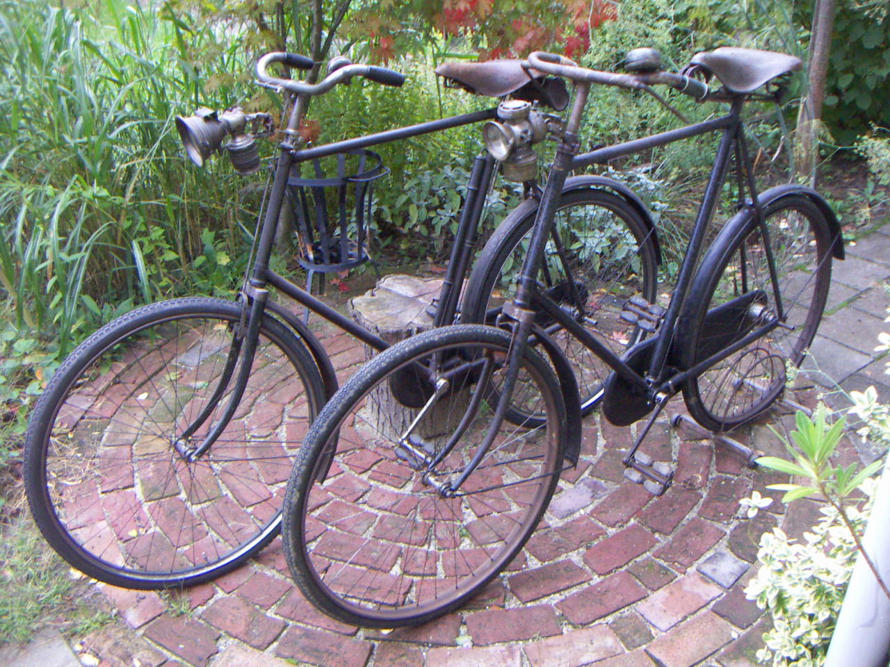

Sunbeam en Lea & Francis. beide 28 inch hoog en beide uit 1908
Op de foto staan de concurrenten van destijds, een Sunbeam en een Lea & Francis.
Beide merken hebben vooruitstrevende constructies bedacht en hier en daar zijn ze ook uit de bocht gevlogen als het gaat om
comfort verhogende uitvindsels.

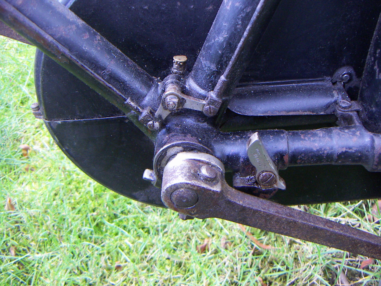

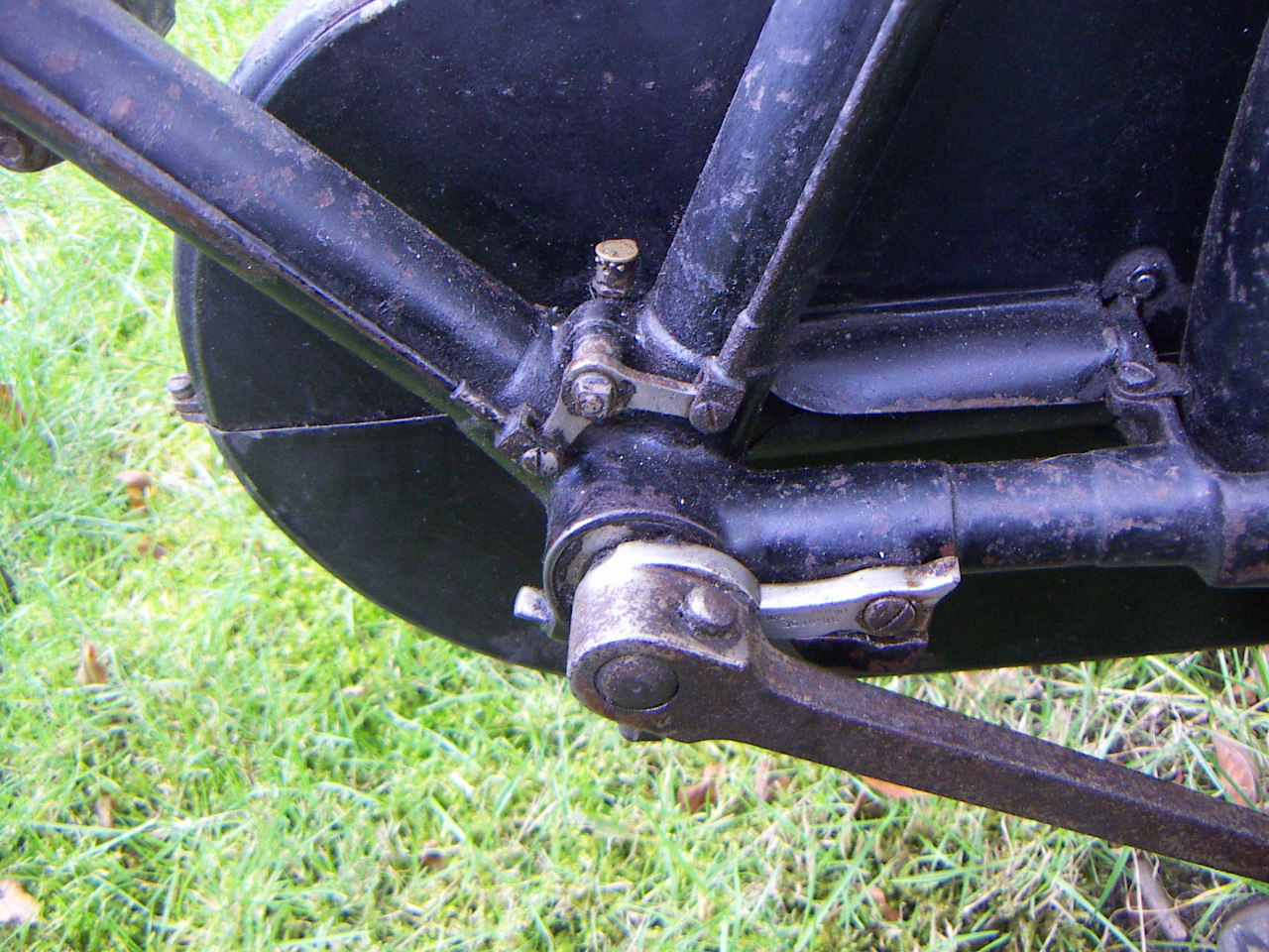

De Lea & francis heeft een systeem om het opstappen te vergemakkelijken. Een pal die de crank op slot zet zodat je er je voet op kan zetten. Zo als de opstapmoer in feite.
geblokkeerd
geblokkeerd
freewheel stand
freewheel stand
Op de foto`s zie je de in en uitgeschakelde stand.

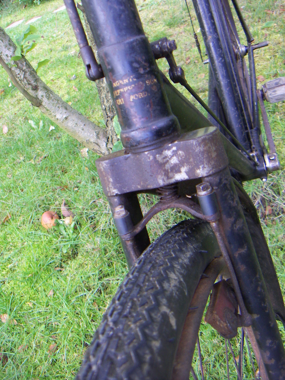

Wat ook te zien is is een deel van het uitmuntende remsysteem.
De scharnierophangingen zijn zo als ook later door Fongers op haar duurste modellen toegepast terwijl het stuur de remmen inwendig heeft .Dat zien we later terug bij Simplex Amsterdam.
dealer plaatje op onderste balhoofdlug
Bij Lea & Francis loopt vanaf een bepaald jaartal de voorrem ook door de stuurbuis en komt onder bij de kroon weer naar buiten. We kennen dit van het merk Ariel die dit in 1899 al toepaste.

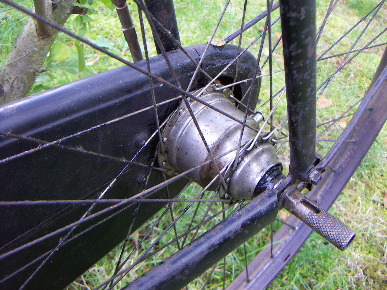

Bijzonder ook is de versnellingsnaaf van S.A.
Het is een model V en die is gemaakt van 1908 tot 1910.
S.A. V 3 speed naaf
S.A. V 3 speed naaf
Sjoerd wist me uit te leggen dat er met deze naaf problemen waren en dat een deel van de productie is vernietigd en een deel is gemodificeerd. Geen erg gelukkige naaf dus en reden voor S.A. om terug te grijpen op de X naaf.
Ik zal gaanderweg de opknapbeurt (schoonmaken en wat kleine verbeteringen) de naaf hier op het forum tonen.
Het zou een naaf met kogel-gelagerde planeetwieltjes moeten zijn
maar daarover later meer dus.

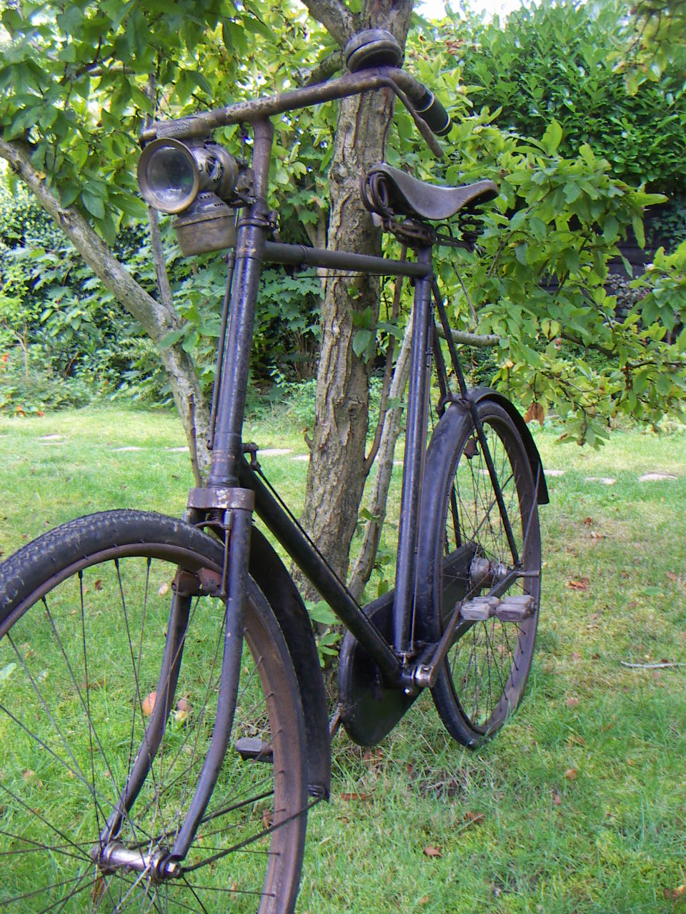

Tot slot nog maar eens een foto van de reus bij ons tegen de mispel.

Prachtige rijwielen!. Ben benieuwd in welke conditie het interieur van de SA-V naaf verkeert. De problemen met de naaf zouden het gevolg zijn geweest "quality control problems" en niet vanwege het ontwerp van de naaf. Het V-model heeft een dubbel planeetstelsel gekregen om redenen van productie-efficientie, namelijk om hetzelfde binnenwerk te hebben als de Tricoaster, maar dan zonder het remmechanisme. De Tricoaster had een dubbel planeetstelsel gekregen om de remwerking gelijk te houden, ongeacht in welke versnelling er werd gereden. Groet, Rutger

Berichten: 2761
Re: Lea and Francis 1908
Beste groep ,
Even reageren op de diverse leuke reacties.
Interessant Rutger, die aanvullende informatie.
Ik heb wel van Sjoerd begrepen dat er een fout zat in de afronding van de naafhuls. De overgangen van dik naar dunner zouden te scherp zijn (waardoor er scheuren ontstaan vul ik in).
Ik meen dat mijn naaf door haar nummer een vroege moet zijn (iets in de 15.000)en dus waarschijnlijk nog van het aanvankelijke ongewijzigde type is.
Jos, ik heb begrepen en gezien ook dat de eerste modellen van Lea Francis met interne (stuur)remstangen de voorrem gewoon buitenom hadden lopen. Onder andere de roestige vroegere L&F van Tim D.heeft dat.
Leuk detail; Lea & Francis gebruikte om van de horizontale beweging uit het stuur naar de verticale voor de remwerking te komen een soort klavertje net onder het stuur. Later gebruikte Fongers een dergelijke constructie voor haar voorrem.
Die kennen we . De Lea & Francis variant is minder bekend.
Maarten, ik vind jou vraag omtrent de classificatie ten opzichte van Sunbeam een interessante.
In hoe verre is de waardering voor L&F gebaseerd op een zich zelf versterkend gerucht dat het zo`n geweldige fietsen zijn?
Als ik eenvoudigweg ga turven aan de hand van wat ik zie dan
gaat Sunbeam winnen. Er zit aan een Sunbeam toch net wat meer aan buitengewone dingen. Disc adjusted hub`s twee versnellingen in het tandblad. Oliebad kettingkast.
Daar en tegen is de Lea & Francis gewoon een mooie fiets met, dat wel; een goed uitgewerkt remsysteem. Net wat beter dan dat van Sunbeam.
Ook het stuurslot is van een betere veiligere constructie.
Om het niet te lang te maken;
Lea & Francis was een van de laten we zeggen vijf tot acht topmerken
Sunbeam ,Centaur, Ariel,Dursley Pedersen waren die andere.
Maar ook Singer,Rover en Premier maakte prachtige fietsen met diverse fabrieks-eigen constructies.
Lea and Francis was niet de top der toppers.
Dat hebben ze verzonnen.. en aangedikt.
Michiel, Ik zie niet wat je mist aan de L&F van de engelse site.
De fiets is iets jonger dan de mijne ;Open kettingkast, iets andere achtervorken, en een X naaf ipv V. Voor het overige zijn ze aardig gelijk. Ja het opstap-palletje is foetsie.
