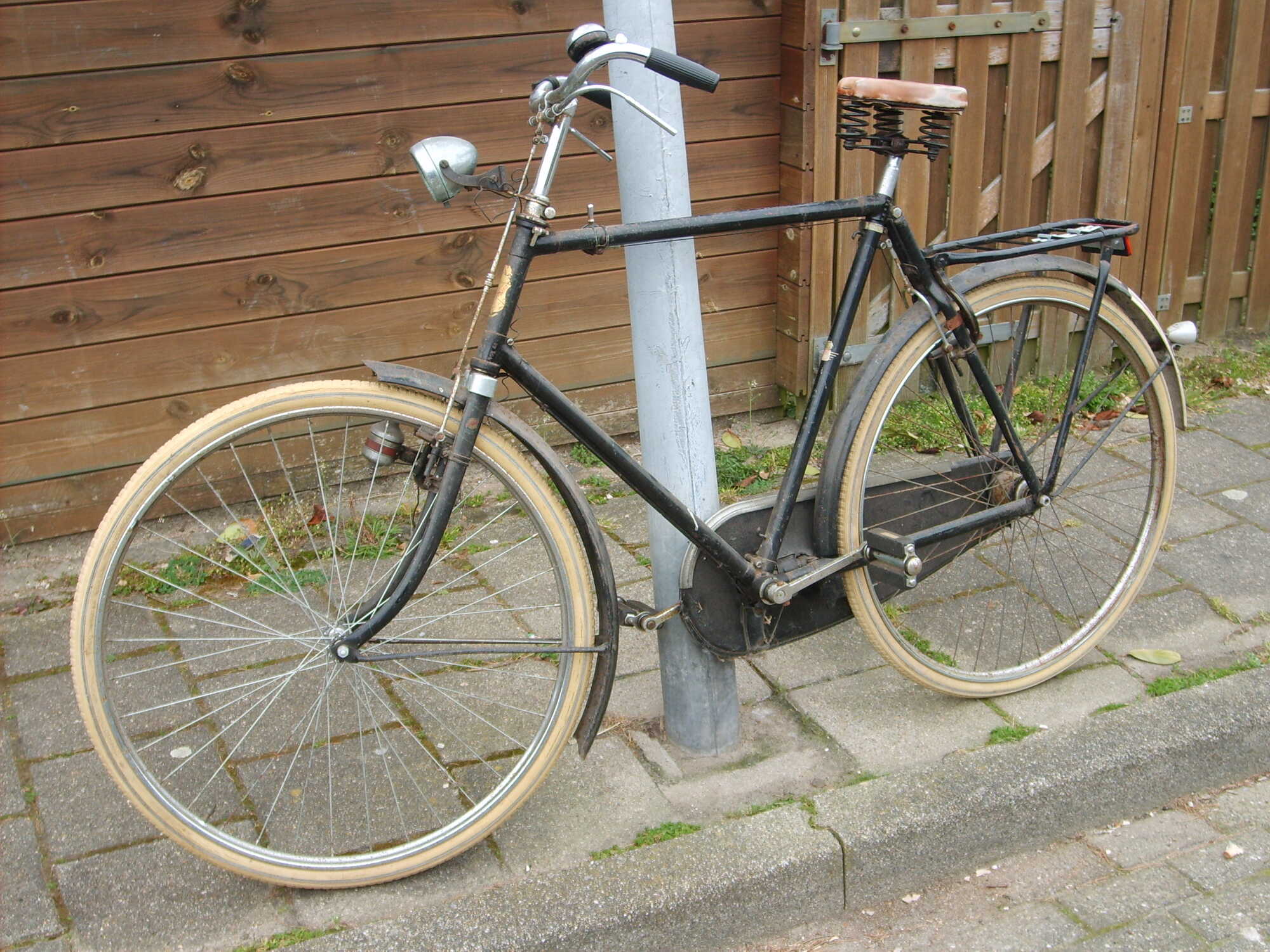

Beste mensen,
Nog even voor de leuk wat foto's voordat ik aan mijn projectje begon. Nu ligt hij inmiddels uit elkaar en wordt onder handen genomen, het chroom komt er prachtig onder vandaan. :P

Ik heb er wel vertrouwen in dat ik 'm binnen niet al te lange tijd rijklaar kan krijgen. Alleen zit ik nog een beetje te twijfelen of ik de revisienaaf (Sturmey Archer AW) of de oude naaf (SA, type A) ga plaatsen. Die laatste heeft namelijk kuren en ik denk dat ik niet gemakkelijk aan onderdelen kom. Hij schakelt zwaar doordat de veren te sterk zijn. Mogelijk heb ik die bij het schoonmaken te ver opgerekt.
Ik durf 'm ook niet meer uit elkaar te nemen, omdat de pin in een klein gaatje valt. De pin verloor bij het verwijderen en in elkaar zetten steeds een reepje metaal. Als ik dat te vaak herhaal is ie op een gegeven ogenblik weg.
In elk geval heb ik al een Dunlop velg liggen voor de achtervelg. De voorvelg verander ik tijdelijk door een jaren 50 exemplaar met F&S naaf denk ik, maar misschien laat ik het ook wel zo. Genoeg om over na te denken dus.
De fiets ademt begin jaren 60, dus moet ik de keuze van de eigenaar respecteren.

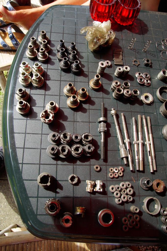

Yorick Vermeulen schreef: Alleen zit ik nog een beetje te twijfelen of ik de revisienaaf (Sturmey Archer AW) of de oude naaf (SA, type A) ga plaatsen. Die laatste heeft namelijk kuren en ik denk dat ik niet gemakkelijk aan onderdelen kom.
Mogelijk heb ik nog onderdelen voor een SA naaf, ik zal even een foto maken van wat ik heb liggen, wellicht zit er iets voor u tussen, gevonden op de zolder bij mijn werk!

HJvMontfort
Berichten: 835
Re: Fongers CCG-60 voor de grote schoonmaak
Bericht door HJvMontfort »
Het zijn allemaal losse delen, ik herkende het meeste als Sturmey Archer, maar het is nogal veel en heb er nog niet na gekeken, het stond in de weg. Ik ga dit weekend even op zoek:)

Yorick Vermeulen schreef:Beste hjwspan,
Ben benieuwd naar de foto's.
Bij voorbaat dank,
Yorick.

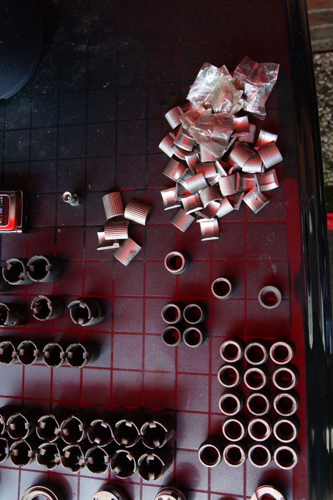

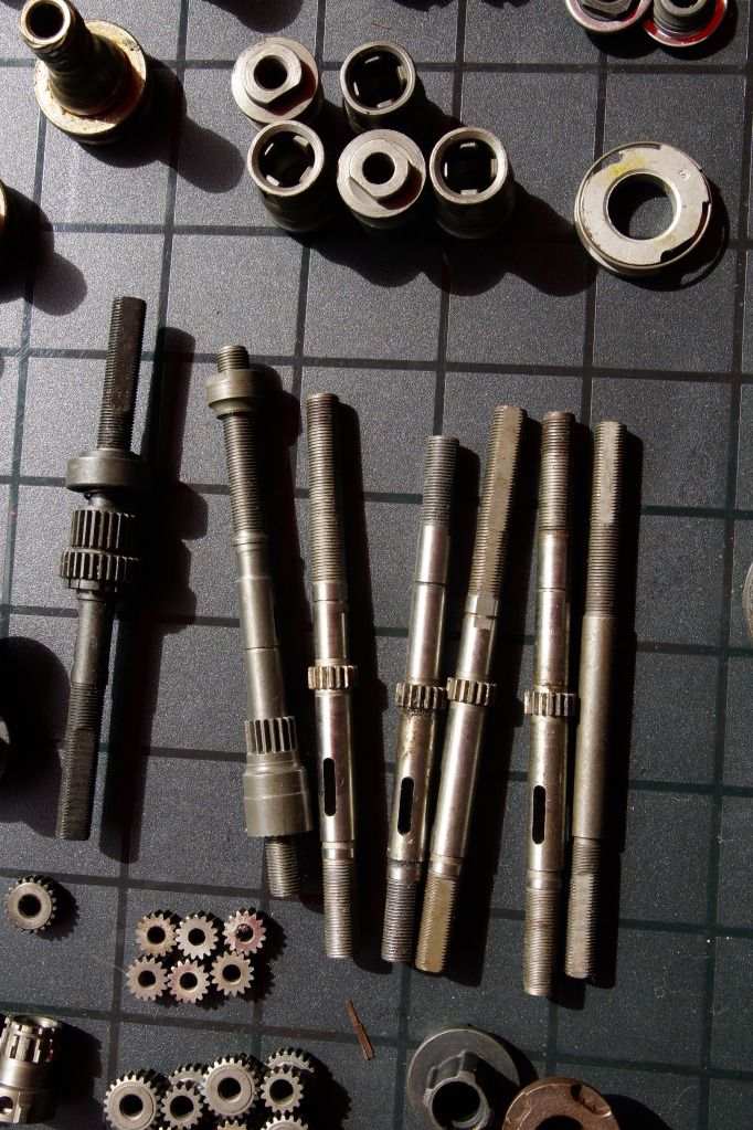

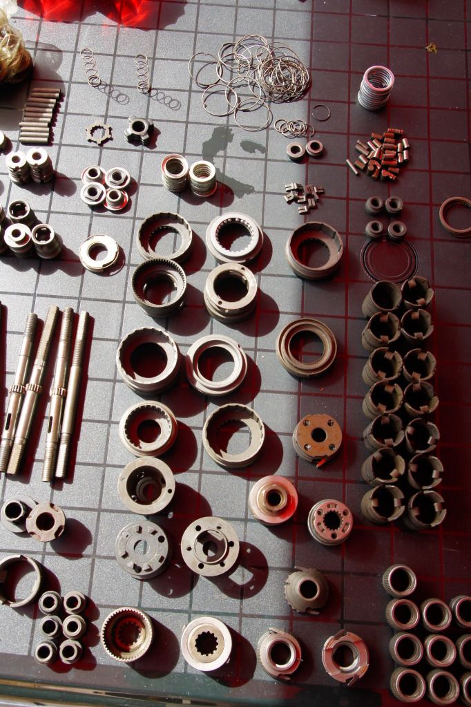

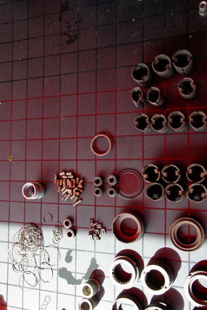

Even foto's gemaakt van de spulletjes die ik heb liggen, misschien zit er iets voor u bij, of voor een van de andere 'leden'

Beste Harrie,
Bedankt, tis een beste bult onderdelen zie ik al. Ik zie vooral ook veel Fichtel en Sachs Torpedo delen ertussen zitten. Verder misschien nog wat Centrix en andere merken remnaafdelen. Het meeste lijkt mij gewoon van na de Tweede Wereldoorlog.
Ik heb geloof ik één deel kunnen zien, dat misschien in mijn naaf past. De schroefcups kan ik vanaf deze zijde niet goed beoordelen, die moet ik ook nog van bovenaf zien. Het linkerasje op de eerste foto kende ik niet, ziet er wel robuust uit zeg. Even gekeken op internet, waarschijnlijk een Torpedo dreigang modell 29 (de vooroorlogse naaf met twee smeernippels). Het asje rechts hiervan is van een duomatic of automatic Torpedo. Volgens mij zijn de andere asjes Torpedo dreigang. Zie het groefje, dat is voor de borgclip. Er zitten een hoop deeltjes tussen, die ik nog niet eerder heb gezien. Dus misschien van een ander merk of heel oud, ik weet het niet.
Graag had ik even langsgekomen, maar de eilanden liggen niet om de hoek. Misschien is het een idee om 't naar de ruilbeurs in Vianen mee te nemen. Als je een lijstje maakt van wat je nog zoekt of wilt hebben, dan kunnen andere leden dat weer meenemen. In principe houd ik me aanbevolen voor de Sturmey Archer delen en de oudere Fichtel en Sachs Torpedo zweigang of dreigang delen. Maar dan moet ik er echt even tussen kunnen 'spitten'
