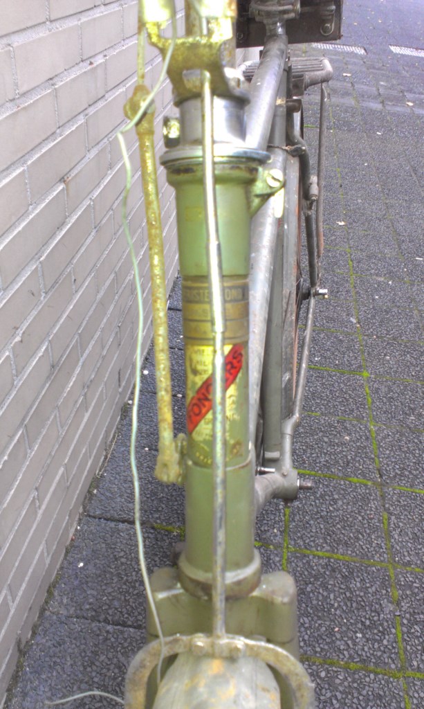

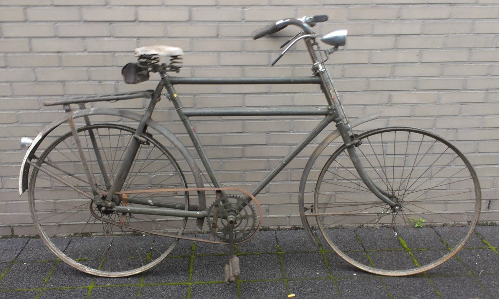

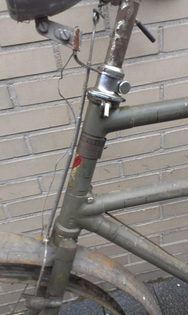

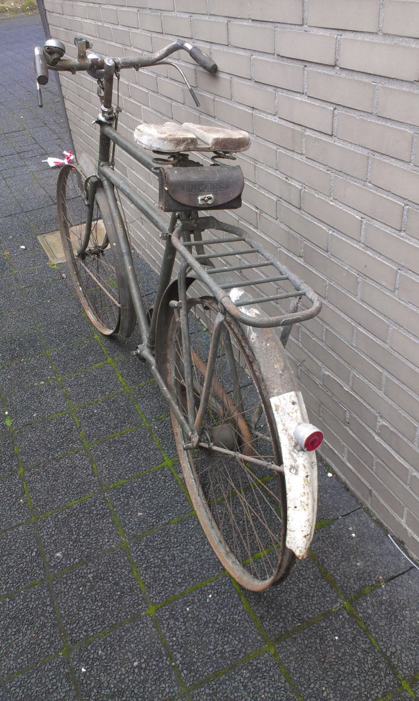

Soms doe je een aardige vondst; vanochtend op een boerderij net buiten Groningen een Fongers BB60 uit 1931 opgehaald. Het bijzondere aan de fiets is dat hij geheel in legergroen is uitgevoerd (inclusief cranks, SA-naaf en kettingblad) en dat hij een dubbele bovenbuis heeft. De fiets is nog geheel origineel, inclusief kettingkast, jasbeschermer en FG-pompje (ook in dezelfde kleur). Bijgaand een paar foto's 'as found'.

Bijzonder ding Jos!
En in een framemaat die jou wel past,
Gelukkig zit er nog veel origineels op dat maakt het wel aantrekkelijk om te restaureren

Mooi ding, het enige wat je nodig zult hebben is een stel banden, remstangetjes voor de achterrem, kettingkast doek en een SA K buisversteller. Moet te doen zijn dacht ik zo.
Waar is de linkercranck gebleven?
Hopelijk is de lak onder de vogelstrond op het achterspatbord niet te veel aangetast.
Zelfs het originele zadel mét zadeltasje zit er nog op. Deze fiets verdient zonder twijfel een terug naar foldertoestand restauratie.

Alle onderdelen zijn aanwezig, inclusief remstangen, groene buisversteller en groene leren kettingkast.

Fongers leverde dit luxe remsysteem van 1927 tot 1935 op de modellen BB/BD en (tegen meerprijs) op de CCG/BDG. In Nederland zijn weinig fietsen daarmee afgeleverd (in 1935 nog maar ca. 50), omdat deze kwaliteit niet meer gekocht werd (een dergelijke fiets was ca. vijfmaal zo duur als een grossiersfiets en het was crisis). In Indonesië kom je dit type fietsen meer tegen omdat daar minder is weggegooid.
Op deze fiets zit ook de luxe zadelpen t.b.v. het Fongers gezondheidszadel en de benen FG-handvatten. Het is ook een heel vroege Fongers in chroom.
Jos
