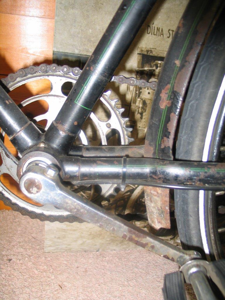

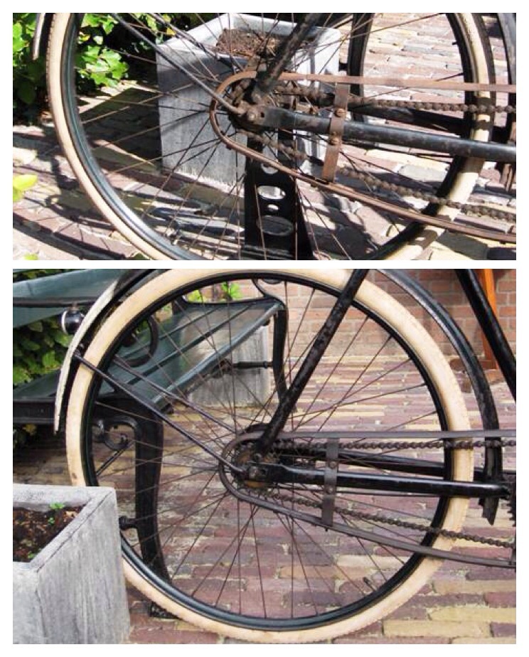

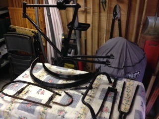

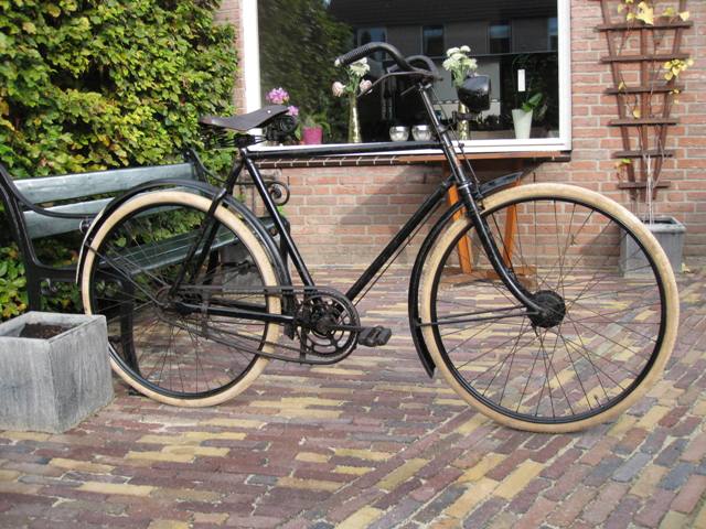

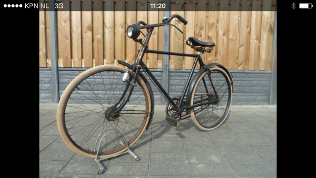

Onderstaand een paar foto's uit mijn deel-restauratie proces... :roll:
Processtap 4: Uitvoeren werkzaamheden - Voorspatbord en frame heb ik met Owatrol behandeld

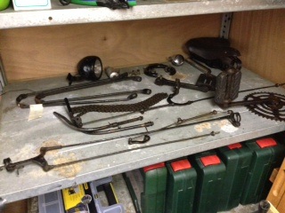

Processtap 2: Detail analyse onderdelen

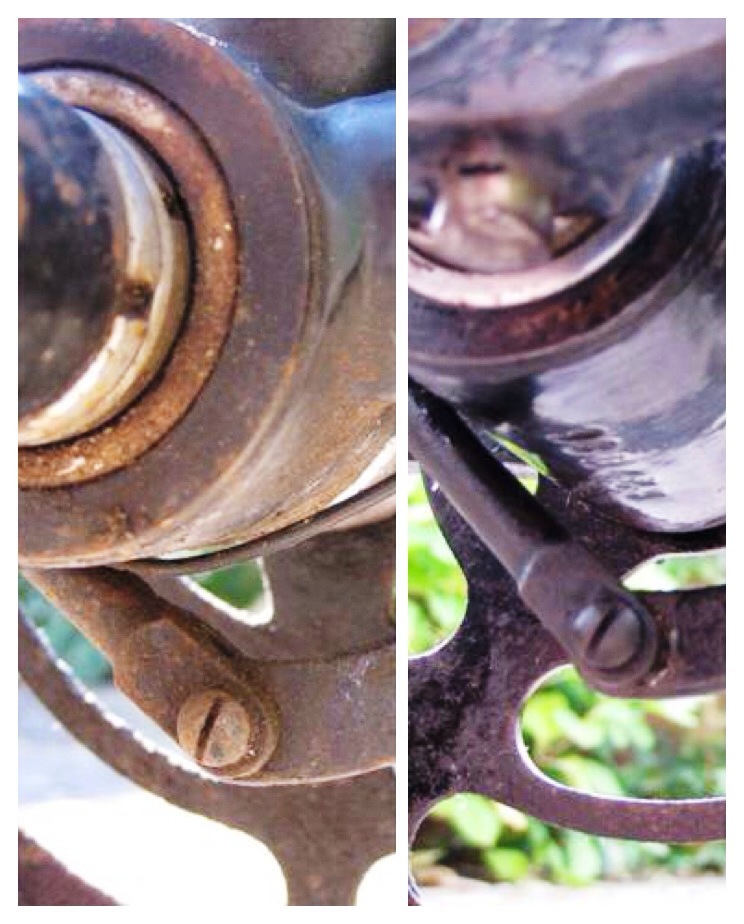

Processtap 4: Uitvoeren werkzaamheden - Voorspatbord na Owatrol en Achterspatbord voor Owatrol (wel al wasbenzine en 000 staalwol). Als je goed kijkt zie je ook dat het onderste gedeelte van het achterspatbord is overgespoten. Bij de biezen van het voorspatbord heb ik ook mijn vraagtekens. Zijn de 'uitschieters' bij de inkepingen normaal?
Marktplaats foto: Meteen verkocht!
Laatst gewijzigd door JasperA op 23 okt 2013, 16.38, 1 keer totaal gewijzigd.

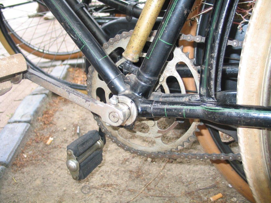

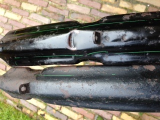

Een belangrijk element dat ik in jouw proces mis, is dat latere toevoegingen heel waardevol kunnen zijn. Een gegraveerde postcode, de steun van een hockeystick, een extra breed achterrek. Ze zeggen iets over de vorige gebruikers, geven de fiets historie - wortels. Bij jouw fietsen zou het dan bijv. kunnen gaan om een witgekwast stuk achterscherm: dat werd eind '35 verplicht gesteld.
3.
Over die biezen: dat kan goed origineel zijn, die werden in de fabriek ook niet 100% strak getrokken. Ik heb wel wat foto's van originele Fongers biezen. Natuurlijk niet datzelfde punt, maar je ziet wel dat het altijd wat met de losse slag werd gedaan.
fongers fietsen MW belijning 008.jpg (132.61 KiB) 9575 keer bekeken
fongers dag groningen 035.jpg (155 KiB) 9575 keer bekeken

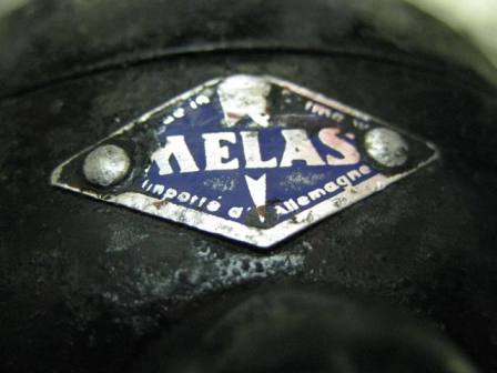

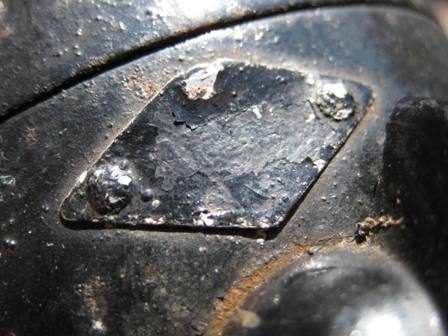

Aanvullende informatie: De lamp heeft een flinke deuk. Plaatje: Melas. Made in Germany. Importé d'Allemagne.

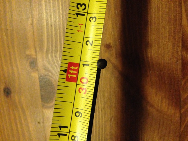

Vraagnummer: 6
Onderdeel: Spaken
Activiteit: Spaak toevoegen
Materiaal: Staal
Bouwjaar: ?
Gewenste actie: Opzoeken

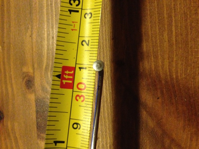

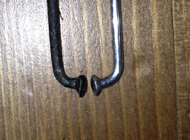

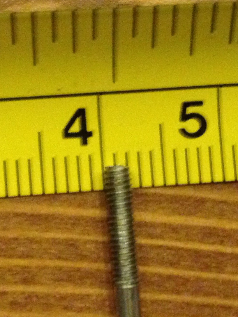

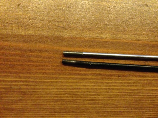

Te beantwoorden vraag: Wat is de maatvoering van een spaak op een Fongers H55 (weer en wind uitvoering) uit 1935? Waren de spaken op een weer en wind uitvoering zwart?
Antwoord op de vraag: De dikte van een spaak uit het voorwiel is vaak maat 14. Dit kun je goed bepalen aangezien deze maat exact 2 mm breed is. In het achterwiel zitten vaak dikkere spaken (en nippels) in maat 13. De lengte van een spaak heb ik kunnen bepalen door een bestaande spaak te meten van het uiteinde van de spaak (waar het schroefdraad zit) tot de onderkant van de rand van het platte kopje (zie ook foto's). In de prijscourant uit 1935 blijkt inderdaad dat de spaken zwart gelakt werden.
Status: Nieuwe spaken en nippels toegevoegd en wielen opnieuw gespaakt en gericht.
Aanvullende informatie: In het achterwiel ontbreekt een spaak.
Een spaak in maat 14 is exact 2 mm breed
Photo 31-12-13 18 22 12.jpg (225.28 KiB) 9132 keer bekeken
De lengte van een spaak heb ik kunnen bepalen door een bestaande spaak te meten van het uiteinde van de spaak (waar het schroefdraad zit) tot de onderkant van de rand van het platte kopje (in dit geval 308 mm)
Photo 31-12-13 18 16 53.jpg (118.9 KiB) 9132 keer bekeken
Photo 31-12-13 18 17 32.jpg (121.66 KiB) 9132 keer bekeken
Wanneer je deze maat besteld krijg je de juiste spaken thuisgestuurd
Photo 31-12-13 18 18 01.jpg (162.59 KiB) 9132 keer bekeken
Photo 31-12-13 18 18 08.jpg (138.63 KiB) 9132 keer bekeken

Onderdeel: Spatborden
Activiteit: Wasbenzine, Staalwol 000, Commandant nr.4, Owatrol met zwarte verfmenger
Materiaal: Staal en lak
Bouwjaar:
Gewenste actie: Verfraaien
Te beantwoorden vraag: Wat zijn de juiste stappen om dit onderdeel mee te behandelen?
Antwoord op de vraag: "Eigen methode:
Vetvrij maken met wasbenzine, de hobbelige en bobbelige roest enigszins opschuren met 000 staalwol, de lak verfraaien met Commandant nr 4 en het geheel conserveren met Owatrol Olie met een zwarte verfmenger.
Aanvulling:
Owatrol is niet zaligmakend. Sommige mensen zijn er voor, anderen gebruiken het nooit. Weer anderen zijn principieel tegen het toevoegen van lakproducten aan oude fietsen. Die werken met kachelzwart en daarover een waslaag. Ziet er goed uit en is daarna weer te verwijderen. "
Status: Gedaan
Aanvullende informatie: Oude Fongers spatborden hebben een 'bult' in het midden. Wit geverfde stukje aan de achterkant kan eventueel opnieuw met radiatorlak. Beide spatborden zijn in het verleden aan de onderkant bijgelakt met zwarte lak.

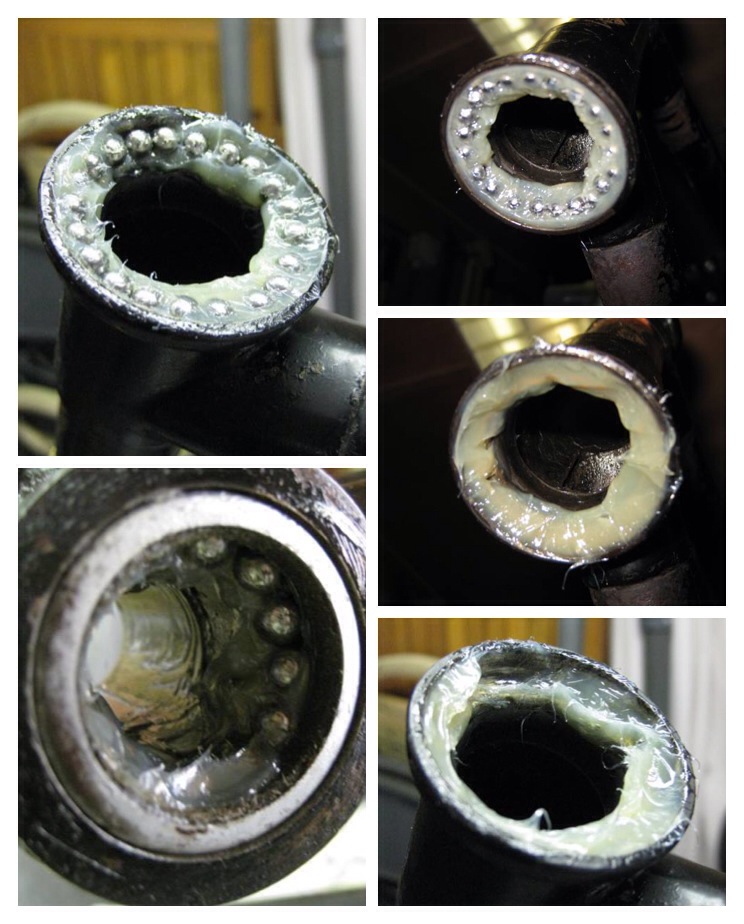

Onderdeel: Voorvork
Bouwjaar:
Aanvulling:
Status: Gedaan
Aanvullende informatie: Roest en lakwerk. Dit zou mogelijk een 'zware voorvork' kunnen zijn.
Vraagnummer: 11
Onderdeel: Balhoofd
Materiaal: Staal en nikkel(?)
Bouwjaar:
Vetvrij maken met wasbenzine, de hobbelige en bobbelige roest enigszins opschuren met 000 staalwol en het geheel conserveren met Owatrol Olie."
Status: Gedaan

Onderdeel: Cranks
Bouwjaar:
Gewenste actie: Conserveren
Aanvulling:
Status: Gedaan; Uiteindelijk beide crankspies vervangen, geen speling meer gelukkig.
Aanvullende informatie: De rechter crank sluit niet meer goed aan op de trapas. Hier zit speling tussen. Aandraaien crankspie helpt wel. Vervangen geen must.

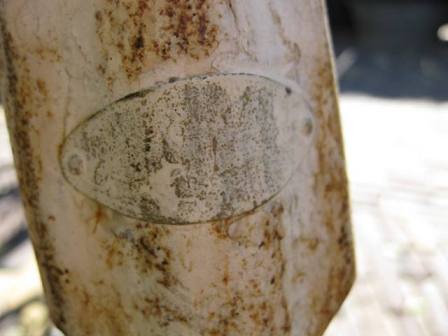

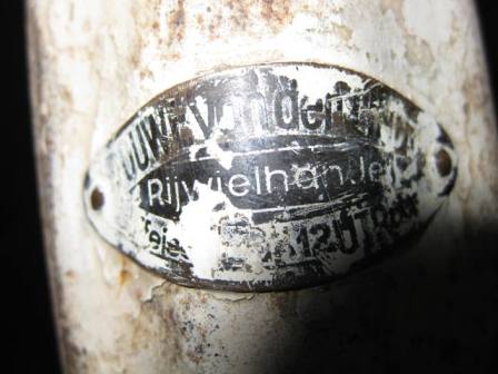

Onderdeel: Transfers, plaatjes en biezen
Activiteit: Volgorde bij overschilderde plaatjes: Wasbenzine, Thinner, Verfafbijtmiddel, Schuren, Schilmesje
Materiaal:
Bouwjaar:
Te beantwoorden vraag: Hoe kan ik het beste een overschilderd plaatje weer tevoorschijn laten komen?
Antwoord op de vraag: Volgorde bij overschilderde plaatjes: Wasbenzine, Thinner, Verfafbijtmiddel, Schuren, Schilmesje
Status: Gedaan
Aanvullende informatie: Op het achterspatbord zit een overschilderd plaatje van mogelijk de verkoper van de fiets. Ook op de koplamp zit nog een overschilderd plaatje. De transfers zijn grotendeels verdwenen op de fiets, hier en daar zijn onderdelen overschilderd. Plaatje op het achterspatbord is van Douwe van der Linde - Rijwielhandel Utrecht
Plaatje lamp geverfd
Plaatje lamp zichtbaar
Plaatje achterspatbord geverfd
Plaatje achterspatbord zichtbaar: Douwe van der Linde - Rijwielhandel Utrecht

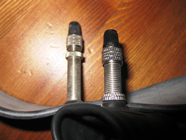

Vraagnummer: 30
Onderdeel: Binnenband
Activiteit: Vervangen binnenband
Materiaal: Butyl
Bouwjaar:
Gewenste actie: Vervangen
Te beantwoorden vraag: Past iedere willekeurige binnenband?
Antwoord op de vraag: Binnenbanden hebben tegenwoordig vaak veel te lange ventielen, om in 'hoge' velgen te passen. De binnenbanden van de Hema zijn goed en hebben nog die korte Hollandse ventielen.
Status: Gedaan
Aanvullende informatie: Voor de zekerheid. De binnenband was reeds 4 keer geplakt. Hevea Hermetica. Made in Holland. 28 1 1/2
Hema ventiel vs. Vredestein ventiel
Vraagnummer: 31
Onderdeel: Bagagedrager
Activiteit: Opzoeken
Bouwjaar: Voor of in 1935
Te beantwoorden vraag: Had de Fongers H55 uit 1935 standaard een bagage drager?
Antwoord op de vraag: Uit de geïllustreerde prijscourant van 1935 blijkt inderdaad dat er standaard een bagagedrager is toegevoegd. Voor-oorlogse bagagedragers hebben 4 speciale beugeltjes onderaan omdat de spullen met een riempje werden bevestigd. Ook de lengte van de poten is van belang: die verschilt soms met de framehoogte.
Status: Nog niet gevonden
Aanvullende informatie: Tegen een meerprijs van f 0,50 kon ook een bagagedrager met standaard worden gemonteerd.

- Lampen werden destijds in combinatie met een dynamo los bij de fiets verkocht. De koper kon kiezen. Je kunt dus elke set gebruiken die rond 35 op de markt was. Ik zal je as. vrijdag bij mij thuis een paar setjes laten zien, als we eraan denken.
- Een velg heb ik ook, maar die heeft grotere gaten voor de spaken dan een voorvelg. Achtervelgen hadden in die tijd al de dikkere spaak 13, voorvelgen altijd de dunnere spaak 14.
- het Vasad zadel is vrij zeker later toegevoegd. Af en toe worden van die Lepper achtige zadels met een krul voorop aangeboden met het Fongers logo erin. Ze zijn duur, maar passend voor jouw fiets.
- de ketting week je in benzine, daarna met tandenborstel oid. schoonmaken. Nu kun je voelen of er speling is tussen de schakels. Leg er een nieuwe ketting naast. Iets lengteverschil mag, maar zeker niet teveel. Er is een norm voor vervanging, maar die ken ik niet. Als je de ketting hergebruikt kook je deze na droging uit in kettingvet, te koop bij elke motorzaak.
- wat jij crankbout noemt, heet normaal gesproken crankspie.
- binnenbanden hebben tegenwoordig vaak veel te lange ventielen, om in 'hoge' velgen te passen. Vreselijk lelijk vind ik dat. Ik weet dat de binnenbanden van de Hema goed zijn en nog die korte Hollandse ventielen hebben. een half jaar geleden nog wel.
- vooroorlogse bagagedragers hebben 4 speciale beugeltjes onderaan omdat de spullen met een riempje werden bevestigd. Let daarop. Ook de lengte van de poten is van belang: die verschilt soms met de framehoogte.
- ik heb nog een kapot kettingkastdoek met Fongers logo liggen. Misschien kun je er wat mee.

Ik ben er inmiddels achtergekomen dat het een 'nieuwe' Union ketting betreft die ik gewoon met een standaard kettingchecker kan inspecteren. Hij was nog niet versleten gelukkig.
Bijgevoegd wat foto's van de voortgang. De 'Owatrol' fase is achter de rug...
Mijn ervaring (ten opzichte van geluiden uit andere forumberichten) met deze manier van conserveren is:
1. Het plakt niet (misschien door de toevoeging van verfmenger) wanneer je de owatrol na een uur intrekken van de lak op de fiets verwijderd
2. De roest wordt er inderdaad donkerder van
3. Biezen, lak en transfers worden er (niet zichtbaar tenminste) door aangetast
4. Het uiteindelijke verschil voor en na is niet enorm ingrijpend maar geeft de fiets toch weer de uitstraling die hij verdiend

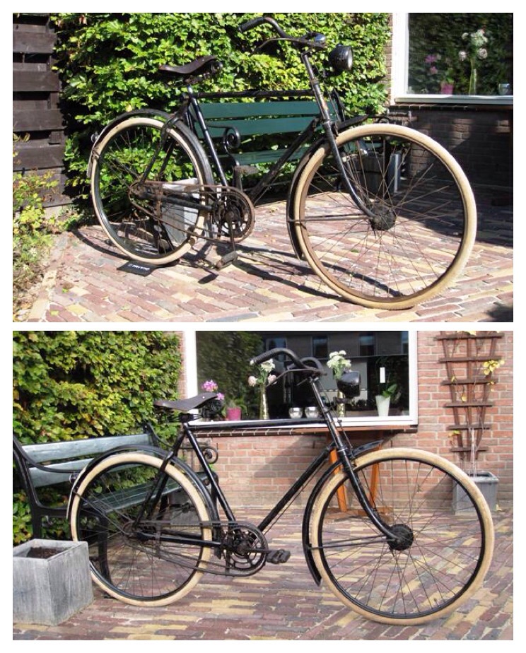

De huidige stand van zaken! In de vervolgstappen zal ik de wielen eens nader onderzoeken. Deze zijn niet recht. Ik heb een mooie gietijzeren wielrichter op de kop getikt die hier hopelijk een bijdrage aan gaat leveren.
Voor en na foto. Bij het schoonmaken van de fiets met een middeltje en bijbehorende zachte borstel (Muc-off) dat ik ook gebruik voor mijn ROAM racefiets uit de jaren 80 bleken de transfers hier niet tegen opgewassen. Hoewel de transfer nog goed zichtbaar is (met name het oranje gedeelte) moet ik toegeven dat dit een spijtige fout is geweest.
Met name bij het kettingframe zie je wat de zwarte verfmenger doet. De roest lijkt donkerder en is (in mijn ogen) minder storend).
Ik heb alle onderdelen uit elkaar gehad en een poetsbeurt gegeven. Poetsbeurt betrof: Vetvrij gemaakt met Wasbenzine, de roest voorzichtig opgeschuurd met 000 staalwol, het lak behandeld met Commandant nr. 4 en vervolgens één en ander geconserveerd met Owatrol aangelengd met een beetje verfmenger (20%). De overtollige Owatrol heb ik na een uur intrekken verwijderd met een katoenen doek zodat dit niet op de nog aanwezig lak achterbleef.
Alle kogellagers zijn vervangen en zitten nieuw in het vet. De fiets is weer in 'soepele staat' en rammelt nergens meer. Erg prettig!
image (1).jpeg (184 KiB) 9376 keer bekeken
Laatst gewijzigd door JasperA op 23 okt 2013, 17.49, 1 keer totaal gewijzigd.
