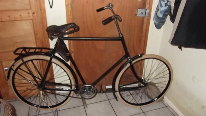

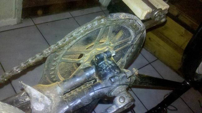

Hierbij de foto's van mijn onlangs verkregen Fongers CCG-65.
Met ook een aantal vragen erover. Graag hoor ik meer van jullie.
CCG-65
CCG-65
;) Fongers CCG-65
Allereerst het begin verhaal: Fiets werd aangeboden op Marktplaats, zonder foto.
Na mail contact kreeg ik het framenummer: 00065... Heel raar.
Ik er naartoe. Poetsen op de "000"... Fiets gekocht.
Daar bleek CCG te staan. Daarna van Balkbrug naar Hoogeveen gefietst. De fiets had er zin in! Het leek erop dat de fiets heel graag terug wilde naar Groningen.

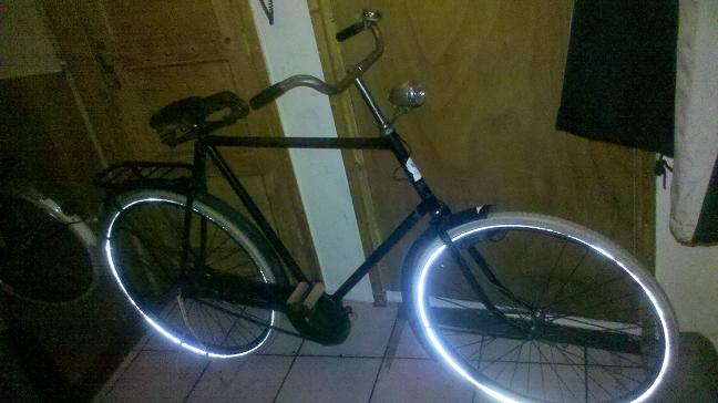

Onderweg en terug in de stad viel het mij op dat er nog veel meer merkwaardige afwijkingen waren.
Er staat een "1" op het voorspatbord geschilderd en dat doet mij Duits aan.
Ik hoop dat iemand mij daar wijzer over kan maken.

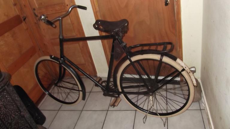

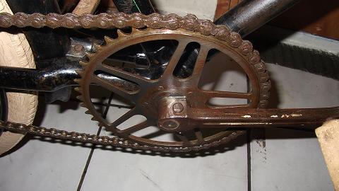

Via via gehoord dat het voortandwiel ook geen Fongers is. Gelukkig had ik er nog een liggen, alsook een andere (originele) voorvork en Fongers wielen.
Waarna het waarachtig weer op een echte Fongers fiets begon te lijken.
Nu is mijn andere vraag: Welke leeftijd heeft deze fiets? En is er ook maar iemand die mij iets meer over deze fiets kan vertellen?

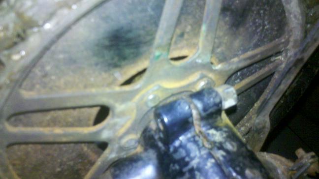

Het oude tandwiel is van een ander merk waarschijnlijk, kan iemand mij vertellen van welk merk fiets het is?

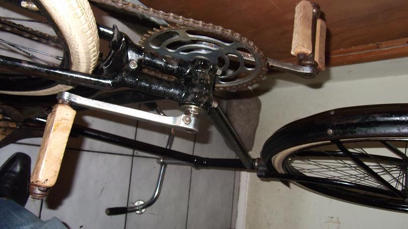

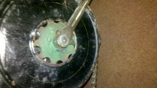

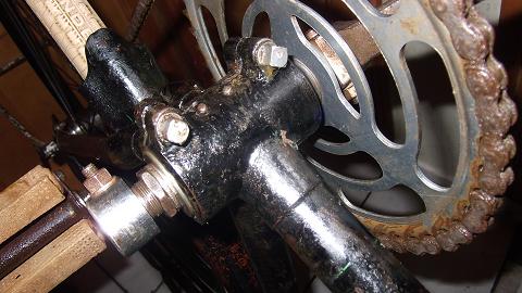

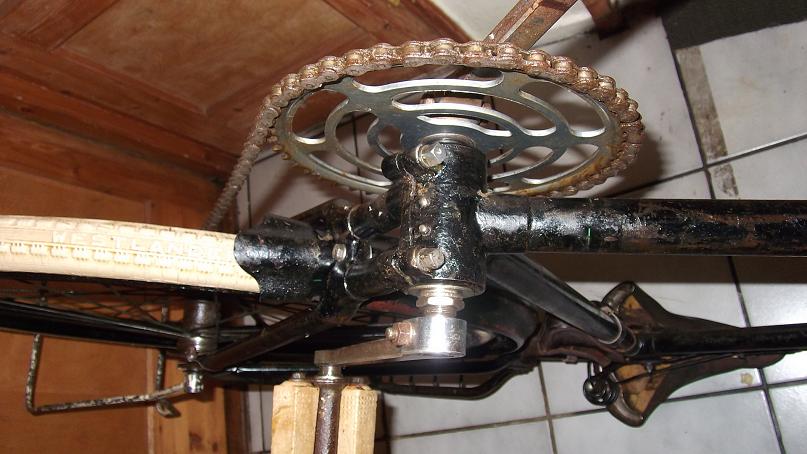

Over de trapas: Op de bracket zitten twee klinknageltjes, waar waarschijnlijk een plaatje op heeft gezeten, ook zeer apart. Dus wie weet er meer?
Hij schijnt overigens in de buurt van Balkbrug een tijd als "kroegfiets" gebruikt te zijn.
Als iemand mij nog aan verdere onderdelen kan helpen voor de fiets, dan hoor ik het graag.
Met vriendelijke groet,
Regina

Beste regina,

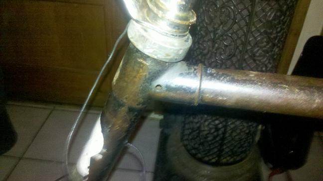

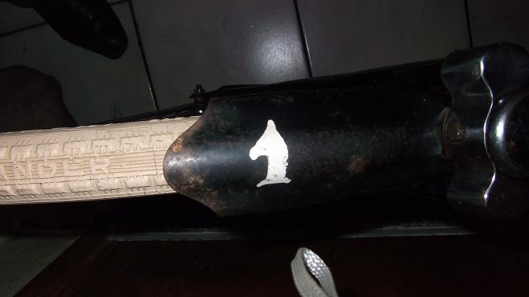

Fijn dat je het bij ons in de groep gooit. Wat voor gekke witte vlek (sticker?) zit er op het balhoofd? Het balhoofdlager is uiteraard niet origineel, want dat hoort met een zgn. klembout de stuurpen vast te houden. Zoals je al weet ontbreekt ook de stuurdemper. Staat in het stuur eigenlijk nog Fongers gestempeld? Het kan zijn dat het stuur later een gat voor de expanderbout heeft gekregen. De lamphaak is uiteraard van latere datum.

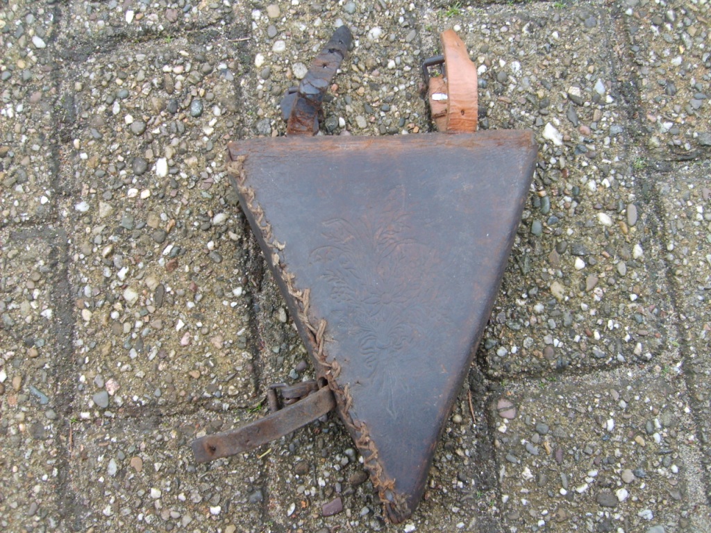

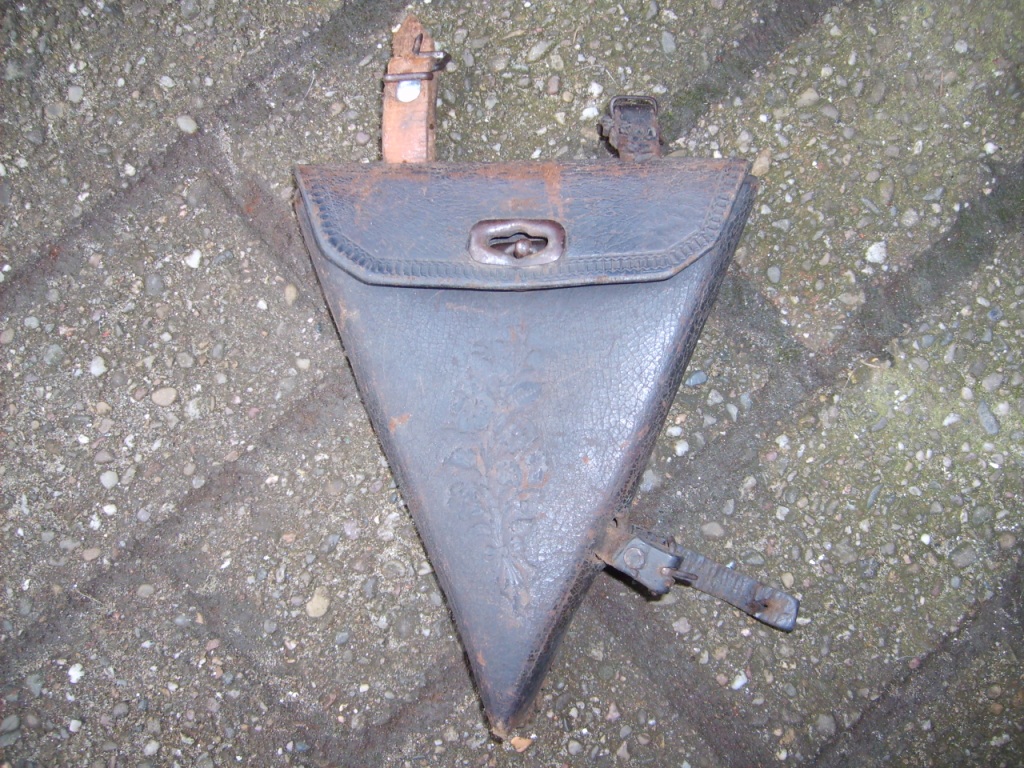

Het fietstasje (frametasje) hoort er uiteraard ook niet op. Mocht je dit met me willen ruilen voor iets anders, dan houdt ik me aanbevolen. Ik heb 'm namelijk nodig voor een Zweedse legerfiets M/30 (model 1930). Eventueel heb ik een klein driehoekvormig tasje met een bloemetjespatroon in de aanbieding.
Ik heb ook mijn twijfels of het trapaslager origineel is, want bij Fongers ken ik de borging niet in de vorm van een klassieke moer, maar juist een soort moer die je met een haaksleutel vast of los kunt draaien.
Vermoedelijk is het gat in het onderste mannetje (liggende achtervork) opnieuw doorgeboord om een nieuwe bout erdoorheen te halen. De oude bout is waarschijnlijk afgebroken. Bij mijn CCG had je alleen een bout en omdat er schroefdraad in het mannetje zat, had je geen borgmoer zoals op jouw fiets nodig (het was ook geen geheel doorboord gat).
Groeten, Y.

hai durabo ik ben blij dat je zo snel reageert ,ik ben ook wel geintresseerd in de ruil die je voorsteld, als je een foto ervan hebt graag in alle eerlijkheid meld ik je even dat dit tasje van mij geen slotje heeft maar afhankelijk van jou tasje ben ik wel bereid een zelfde tasje maar dan wel compleet tegen de joue te ruilen ,verder op die sticker stond iets van sachs en nog bedankt voor de info groetjes regina

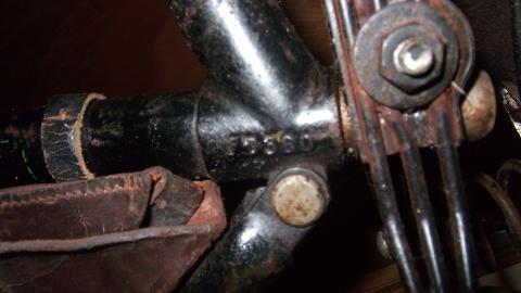

Ik kan het framenummer (op de zadellug) niet goed lezen, maar volgens mij staat daar F7360. Als dat klopt, is het een echte oorlogsfiets (bouwjaar 1941/45).
Een CCG was een fiets in de duurdere prijsklasse, een eerste soort B. In 1941 kostte een CCG met remnaaf fl. 89,25.
Zoals Y. al zegt ontbreekt een aantal kenmerkende onderdelen, waaronder Fongers' befaamde stuurstrop. Dat is jammer.
Voor meer/bijna alle info over Fongers: fongers.net. De site van onze cluppert Jos Rietveld. Ben je trouwens al lid van onze vereniging? Dan heb je toegang tot een databank met een schat aan gegevens, verpakt in brochures/prijscouranten.
Veel plezier ermee!
Groet, Arjan

bedankt arjan voor je reactie met jos heb ik al contact erover gehad, fijn dat je er een bouwjaar aan kan verbinden voor mij, al doet het frame mij veel ouder aan, maar hij is in elk geval flink gebruikt en als reactie op een vorige vraag ja het stuur is van fongers ,de trapas kan inderdaad vervangen zijn heb hem uitelkaar gehad er staat een s op en ik heb ook een fongers as en die was duidelijk anders maar gezien de opgedroogde vetten en andere restanten was het mij wel duidelijk dat hij er al heel lang in zat vandaar ook mijn twijfels over het bouwjaar ik heb nog meer fietsen uit ong. die tijd en gelukkig ziet er geeneen zo mishandeld uit, inderdaad jammer van die strop ik heb er wel eentje maar die zit al op een andere fiets dus als iemand mij aan zo,n strop kan helpen dan houd ik me aan bevolen en natuurlijk rijst dan de vraag van wat voor fiets komt die strop die er nu op zit dan , en ja ik ben inmiddels lid geworden maar heb nog niet helemaal door hoe de docubank werkt, verder heb ik ook nog niet door hoe foto,s plaatsen makkelijk kan want ik moet ze eerst verkleinen waar dan hulp van een kennis bij nodig is, maar ja al doende leert men m.v.g. regina

Even een kanttekening. Het is niet alleen de strop die erop moet, maar waarschijnlijk moeten alle lagers worden vervangen door een complete set met strop om het geheel passend te krijgen. Nog iets waar je op moet letten is het volgende: Waarschijnlijk is de vorkbuis te kort als de strop er eenmaal op zit en past de borgmoer er niet meer op. Je zult dus waarschijnlijk ook weer naar een vork moeten zoeken. Nog iets: Je zult ook nog een stuur zónder expanderbout moeten zoeken om het geheel in stijl af te werken. Gezien de huidige prijzen voor originele Fongers onderdelen zou ik mijzelf de kosten en moeite besparen.
Als laatste: Die balhoofdlagers zijn volgens mij bij Fongers zelf van de automatische draaibank gekomen en kunnen sterk verschillen van periode tot periode. Kortom het blijft lastig.

Hierbij de foto's van mijn frametasje.
Groeten, Y.
