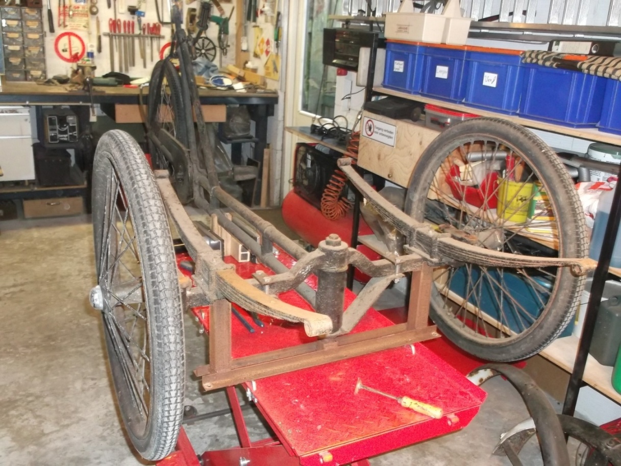

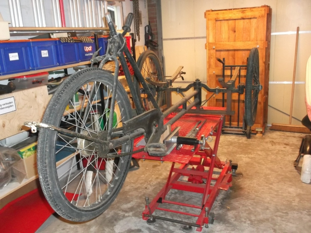

merk van frame en bouwjaar
is er iemand die dit frame herkend, en wat mogelijk het bouwjaar is?
volgens een paar oude bekenden is het een gazelle,
Zelfs zag ik laatst een Eysink met een soort gelijk frame.
Waar staan soms merk namen of nummers in het frame.
mvg Fonzie
mvg Fonzie
- DSCF3077.JPG (422.92 KiB) 8245 keer bekeken
- DSCF3073.JPG (435.15 KiB) 8245 keer bekeken
Re: merk van frame en bouwjaar
Hallo Fonzie,
Allereerst, welkom hier.
Het lijkt er op dat de diverse fietsfabrikanten voor hun bakfietsen de lugs, assen en andere toebehoren bij dezelfde fabrikanten kochten en dat maakt het erg moeilijk om ze te identificeren. Dit model frame heb ik gezien bij Batavus, Germaan en Lely. Waarschijnlijk zijn er nog meer geweest die hun bakfietsen zo bouwden. Van Eysink ken ik dit type niet van voor de oorlog. Gazelle had een heel andere, eigen model vooras, ook al in de jaren dertig, en is daardoor wel goed herkenbaar.
Framenummers staan meestal in de lug onder het zadel. Soms ook in de buurt van de trapas. Zoek daar maar eens. Een foto op het forum kan helpen. Er zijn hier mensen die soms de fabrikant al herkennen aan het soort nummer, het lettertype en de plaats van inslag.
Zo heel slecht ziet het onderstel er niet uit. Dat kan weer wat moois worden. Hou ons op de hoogte.
Sjoerd
Sjoerd
Hallo Fons,
Jammer dat er geen framenummer ingeslagen is dat ons verder kan helpen. Bedrijven als Gazelle, Germaan, Batavus, Eysink en Lely zouden de bakfietsen van een nummer hebben voorzien. Waarschijnlijk komt hij dus bij een kleine fabrikant vandaan.
Op trapassen, naven, remmen zou je nog een merknaam tegen kunnen komen. Maar de kans is groot dat het namen van toeleveranciers zijn waar veel rijwielfabrieken gebruik van maakten.
In elk geval is het een bakfiets van Nederlands fabrikaat en vrij zeker stamt hij uit de jaren dertig. Het type beugels waarmee het stuur aan de bak vastzit is typisch voor die periode.
Sjoerd
Sjoerd

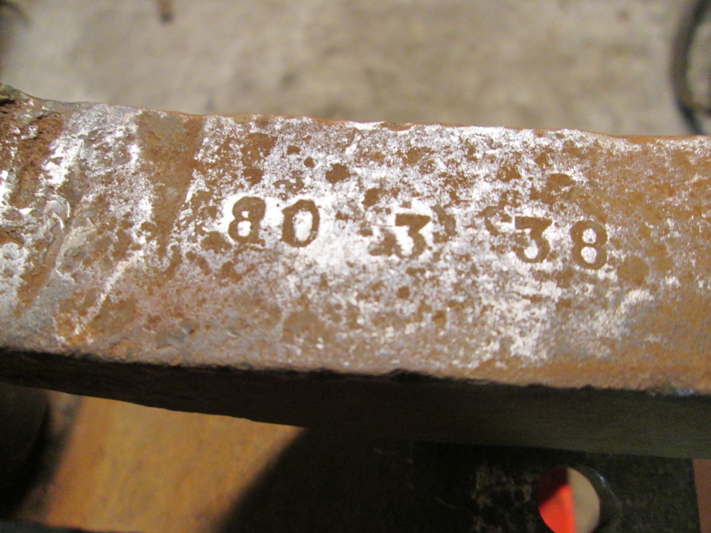

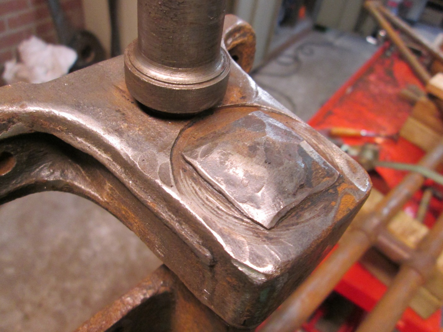

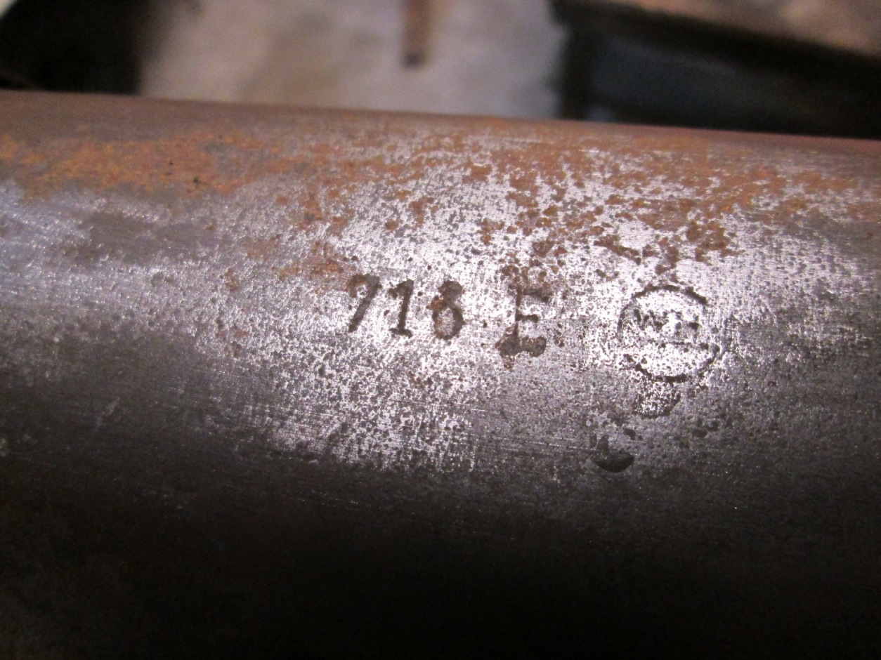

nuumers onder de roest gevonden
hallo,
ik heb vandaag een paar nummers onder een dikke laag roest gevonden.
op foto 1 op het balhoofd staat no: 716 F (of E) en WH omcirkeld.
op foto 2 de as van de bak staat 80 3 38 , (bouwjaar 1938?)
op foto 3 kun je duidelijk zien dat deze 2 onderdelen aan elkaar geklonken zijn ipv gelast.
herkent iemand hier iets in ?
mvg Fons
Hoi Fonzie,
Ik herken je nummers niet, maar heb wel je berichten even samengevoegd, plaats het ajb gewoon bij elkaar, dan blijft het overzichtelijk.

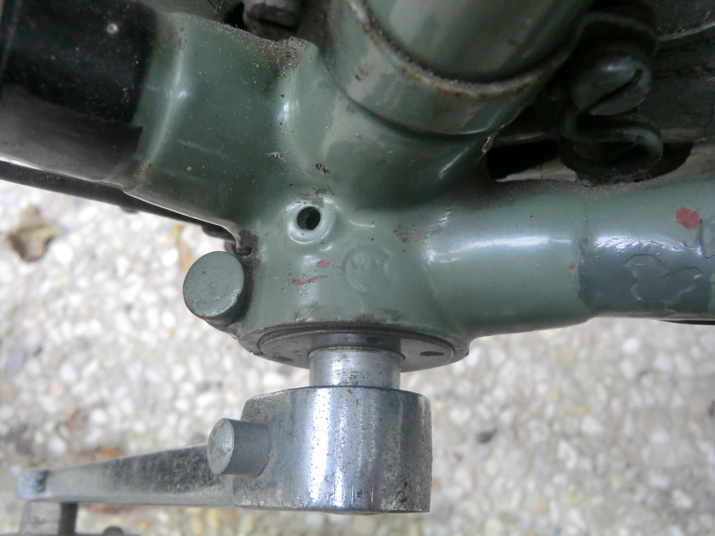

Lijkt me hetzelfde logo als op een opoefiets van mij maar helaas weet ik ook niet het orginele merk hiervan.
- antilope (4).JPG (141.44 KiB) 7898 keer bekeken
Chiel fietst
- Berichten: 114
- Lid geworden op: 19 sep 2013, 21.40
O ja, volgens mij is het in beide gevallen geen cirkel maar een grote G.
zie ook een eerder topic van mij: leuke raadplaat
