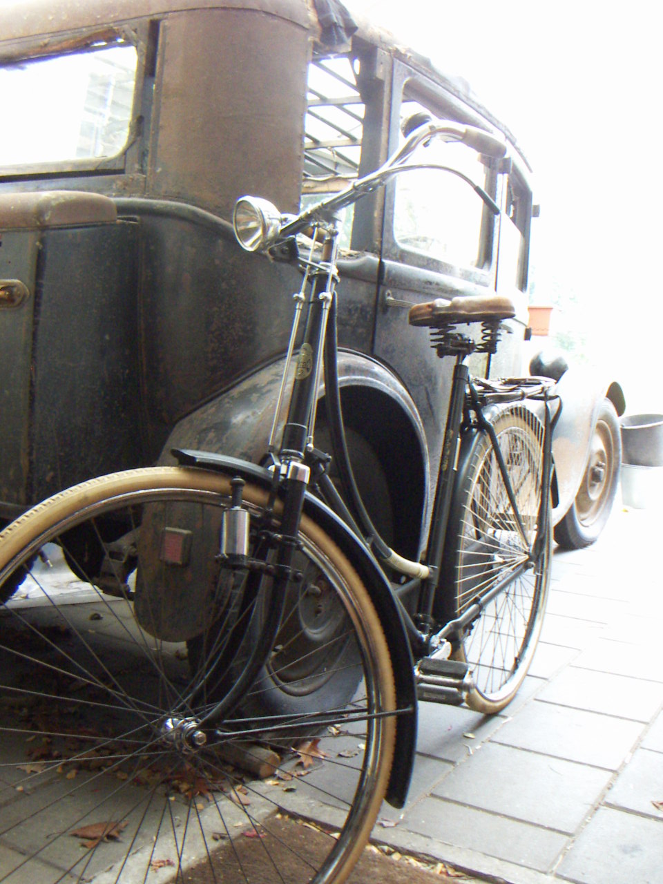

1931 Een Mathis TY en de Gazelle no7
allebei gebouwd in 1931 , de ene heeft wat meer buiten gestaan..

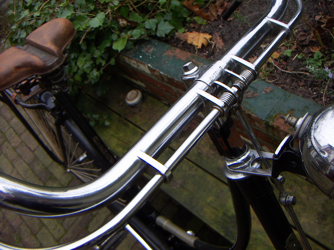

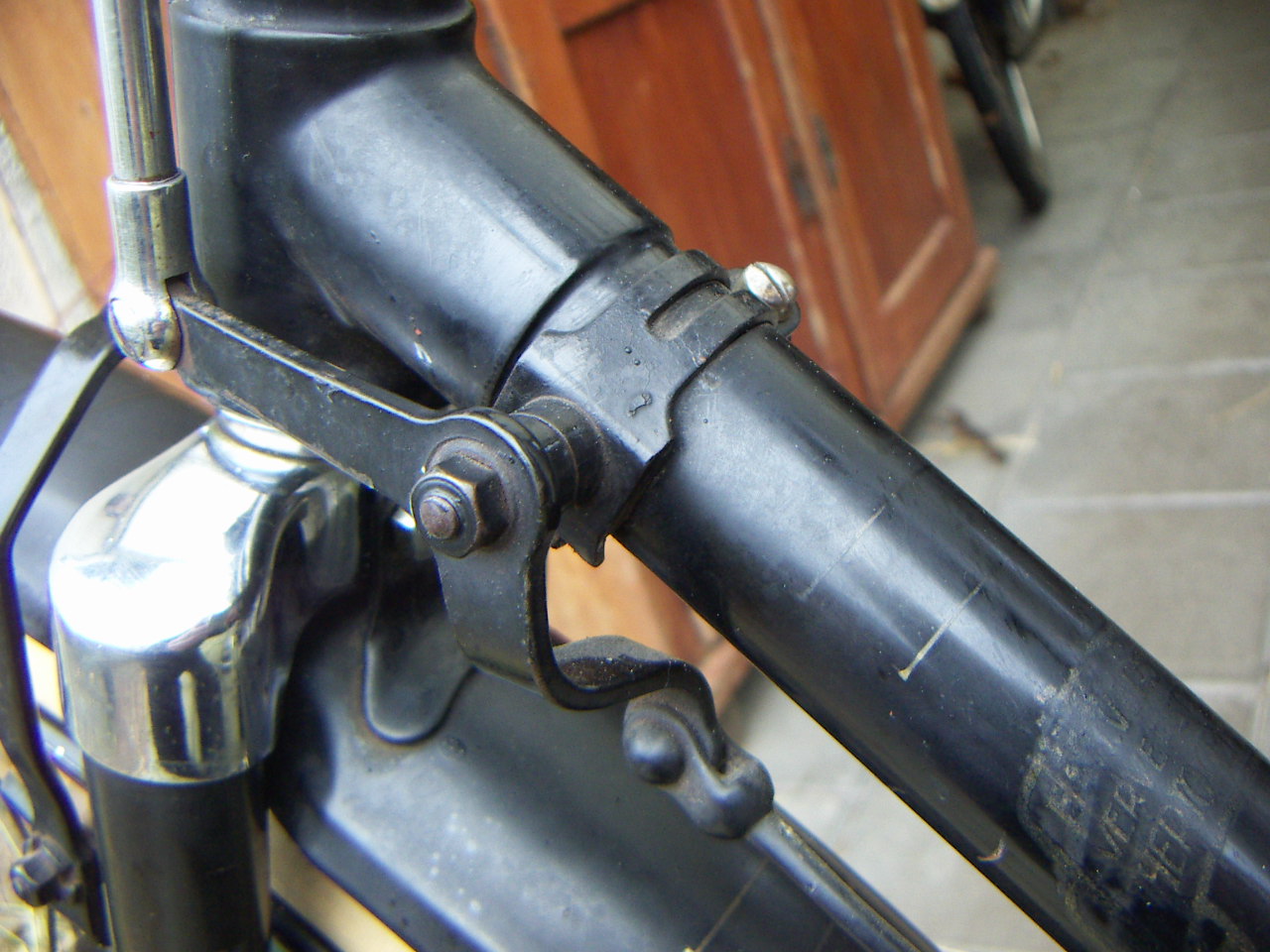

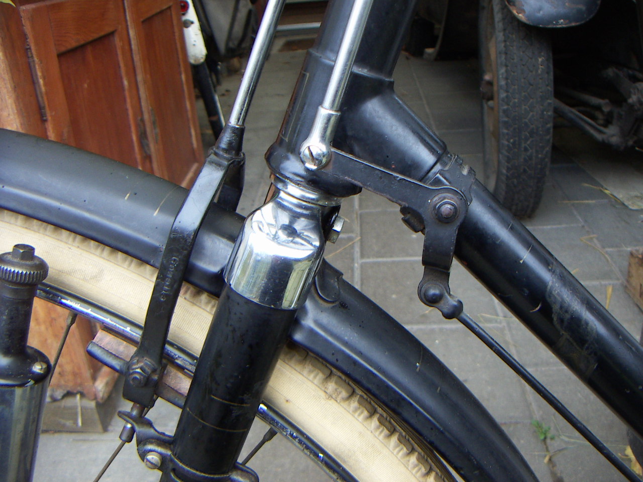

stuur met onafhankelijke remstangen,typisch voor velgrem

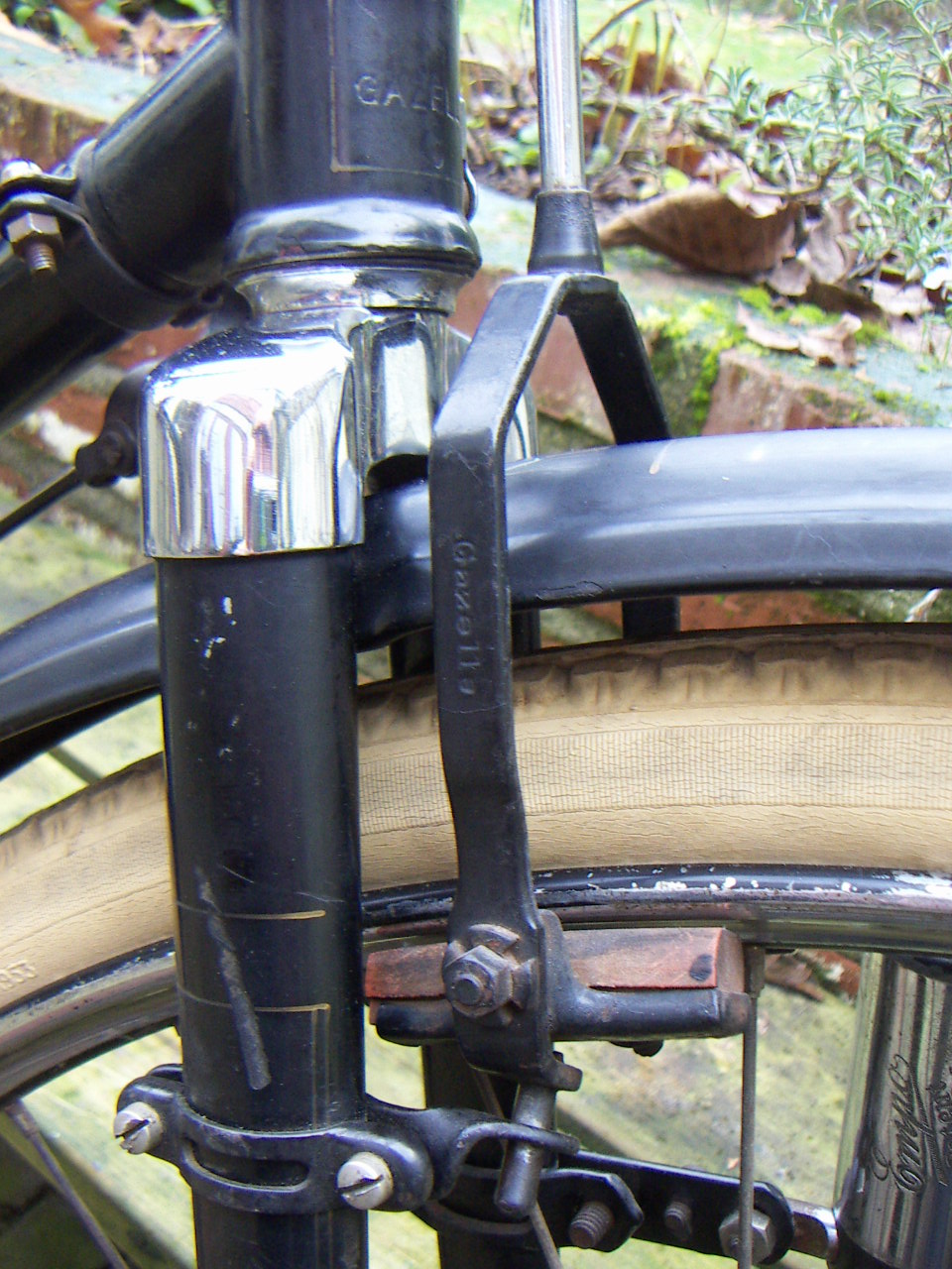

voorrem met gazelle ingeslagen in de hoef

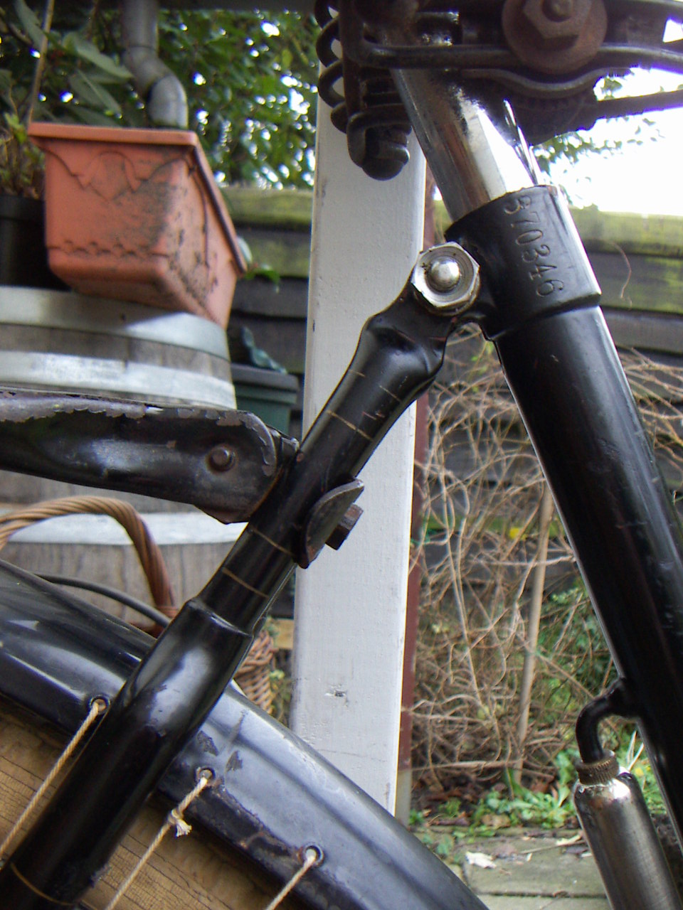

achterrem met verstelmogelijkheden

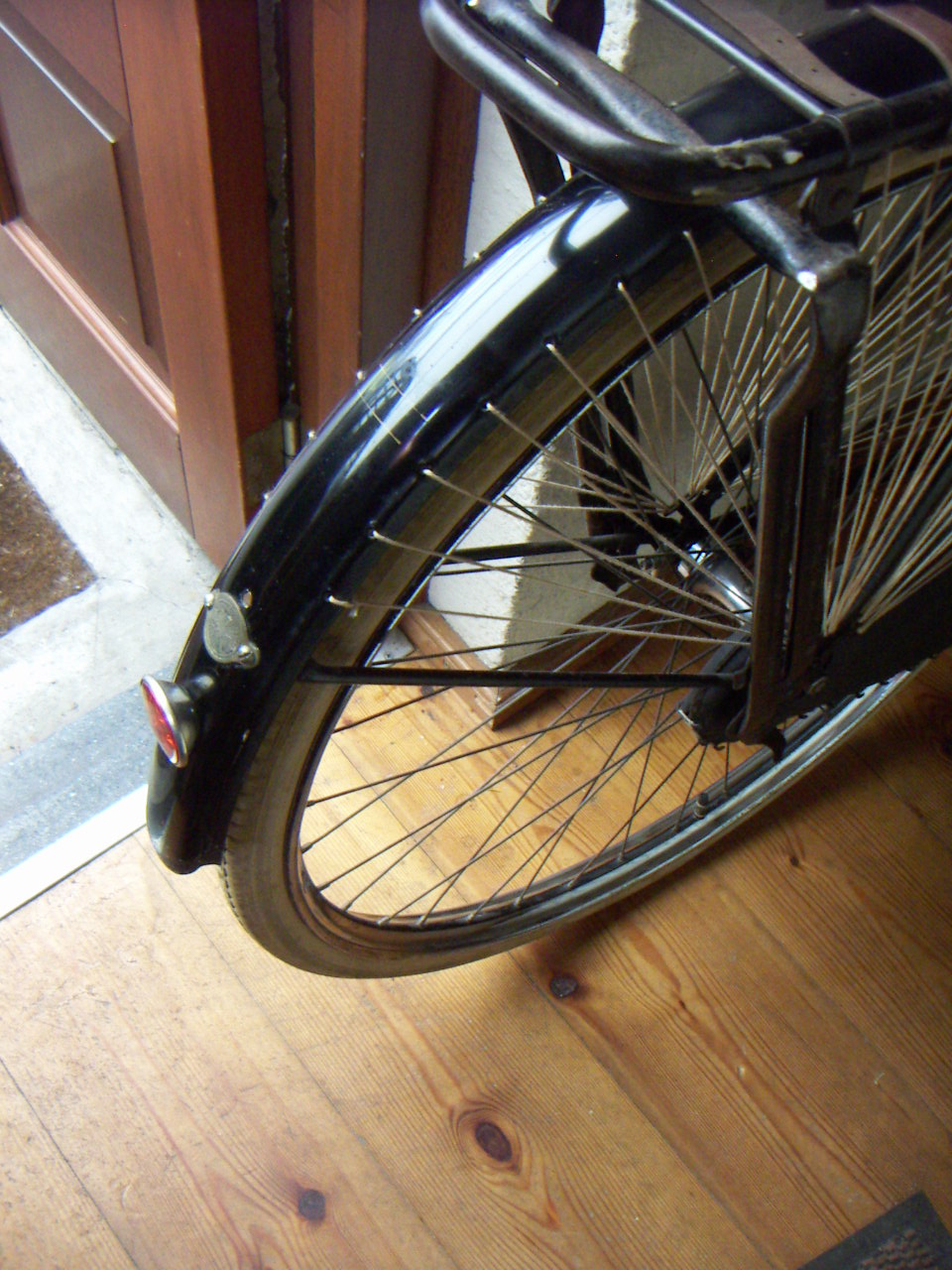

Nog van de tijd voor het witte achterspatbord

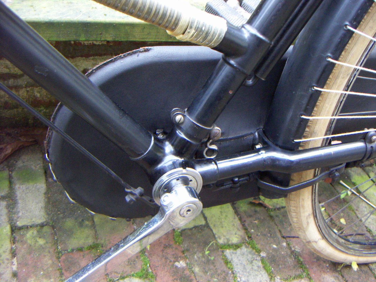

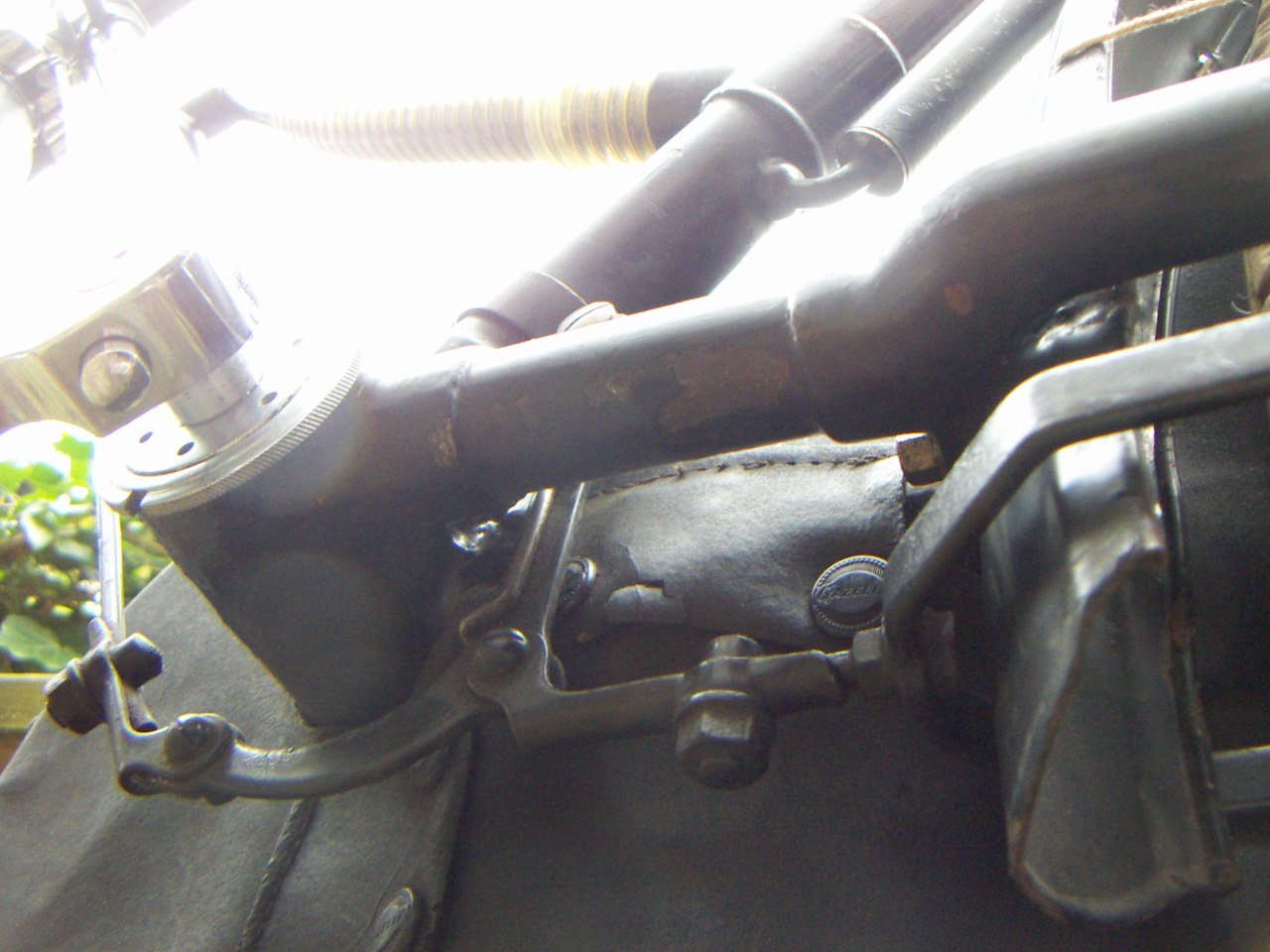

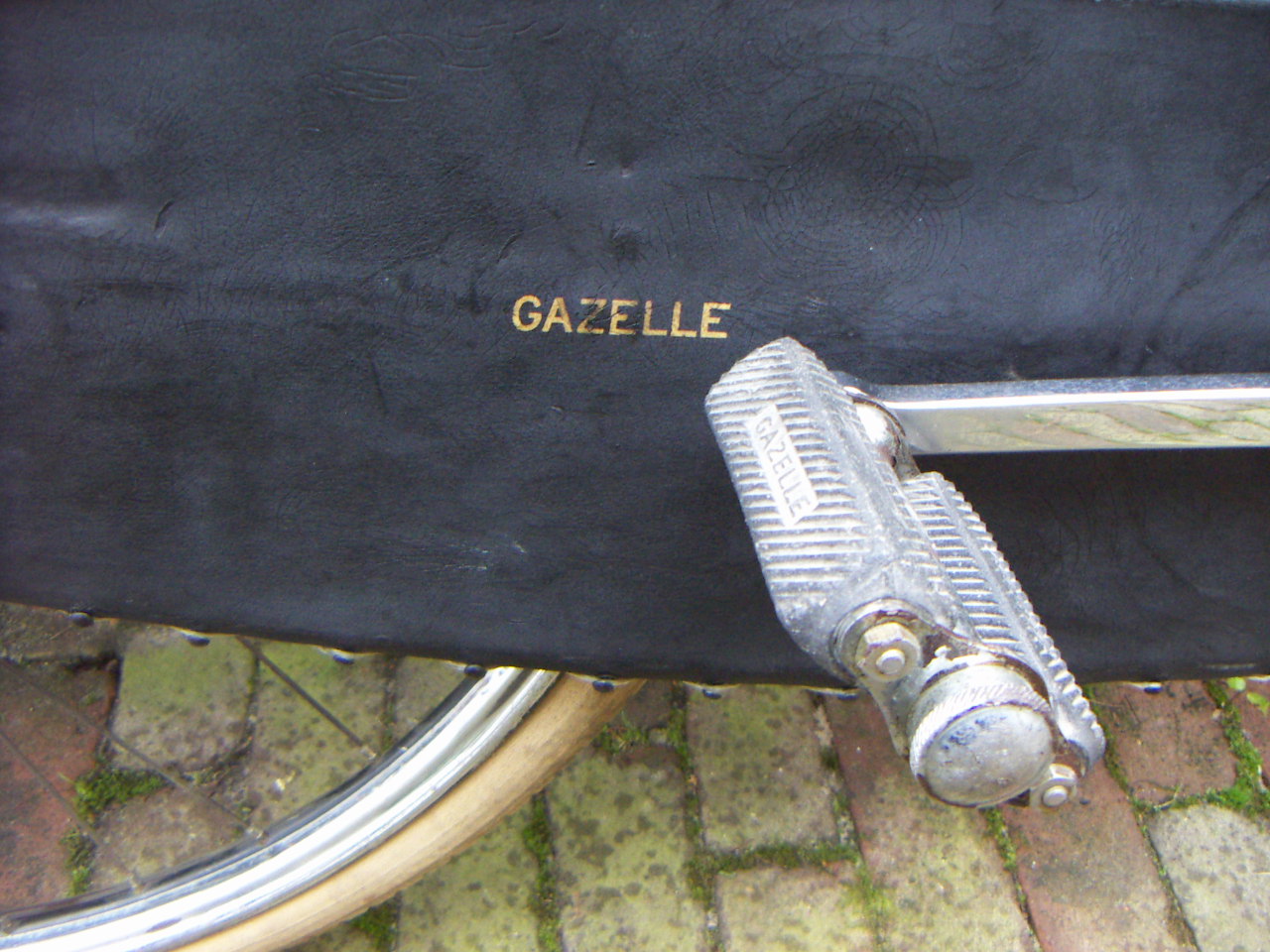

Lederen kettingkast
Lederen kettingkast
remhevel met stropbevestiging 1
rem en gelugde achtervork
balhoofd met stropbevestiging 2

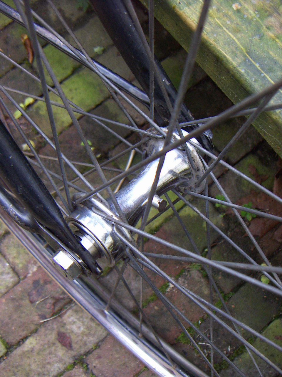

voornaaf
voornaaf

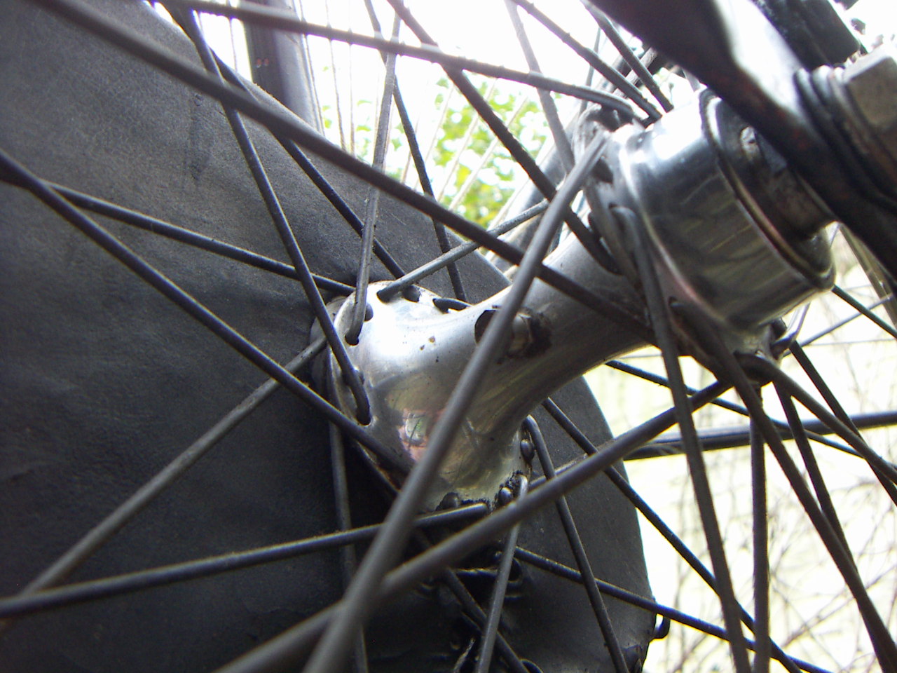

achternaaf met lederen kettingkast

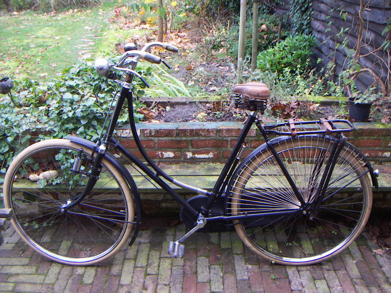

zijaanzicht
zijaanzicht
Wat op valt bij de Gazelle no 7 zijn de gelugde liggende en staande achtervork, de BSA type trapas (in 1931 nog zonder bus en zonder de vlakken voor een sleutel) en de schaaltjes van het balhoofd .deze zijn halfrond en dus zelf-zoekend. de behuizing maakt deel uit van het frame .Geen ingeslagen cups dus.
De kettingkast is van leder.
Handvatten zijn van hoorn maar ik kan niet zeggen of dat origineel is. Ook twijfel ik over de bagagedrager. Gazelle had lange tijd een slanke drager met ovale buis (poten). Ik weet niet of dit in 31 ook al zo was. Deze is in ieder geval lomper.

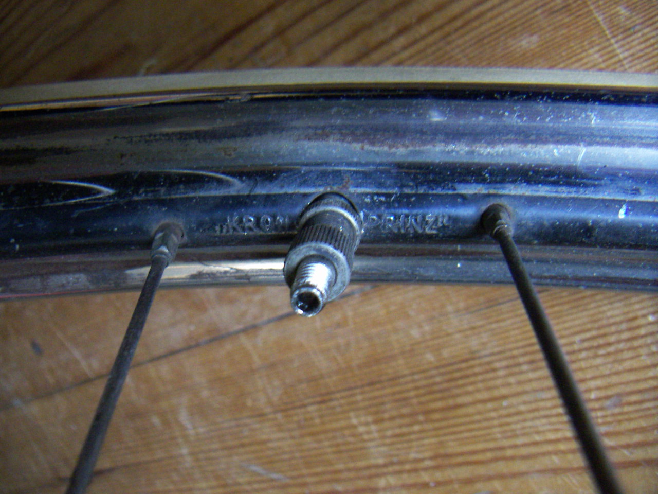

Ten slot; deze versie van Gazelle heeft Kron Prinz velgen.
velg gazelle no7  31
velg gazelle no7 31

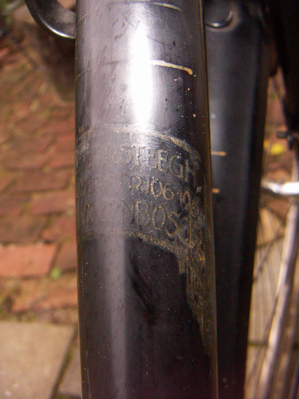

Dat is zeker een schitterende fiets, ja! Heb je het kroonstuk + overslagconus opnieuw verchroomd? Hoe is de maatvoering van de BSA-trapas - gewone 1/4" kogels? Kun je misschien ook nog een foto van de dealertransfer op de schuine onderbuis maken?

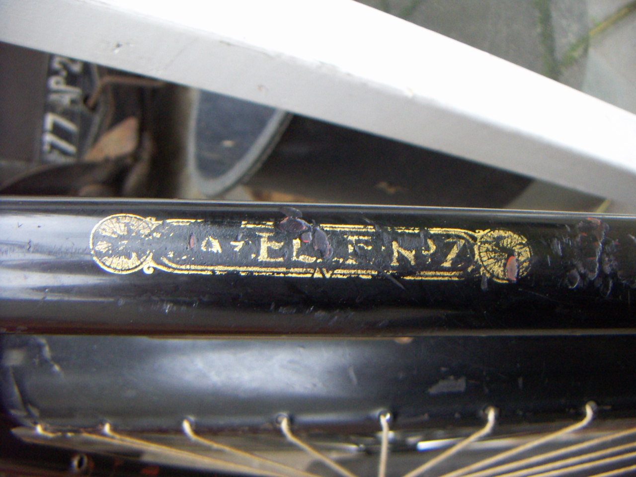

op de staande buis staat bij mij een andere transfer:
GAZELLE in blokletters, net zoals bij jou op de kettingkast. Echter geen nummer dat het uitrustingsniveau aangeeft.

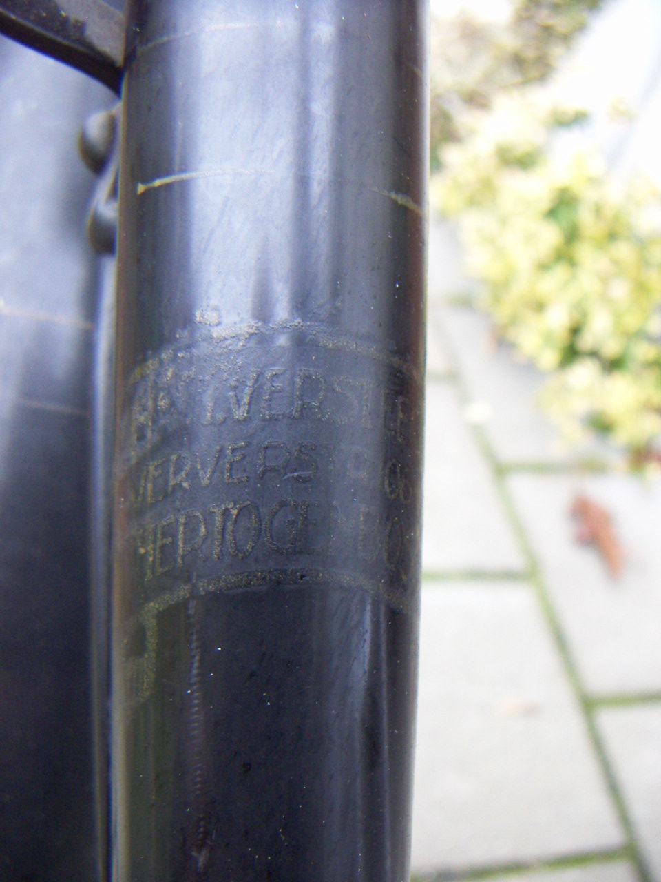

Ik heb nog eens foto`s gemaakt van de dealertransfer. Niet helemaal perfect omdat ze rond loopt en de ronde buis in de weg zit.
dealer transfer 1
dealer transfer 1
dealertransfer deel 2
Fam(?) Versteegh Ververstraat 106 108 s`Hertogenbosch
De fiets is samen met een Gazelle herenfiets van een rijke familie geweest Ik weet geen namen helaas. De vrouw die daar poetste en het huishouden deed kreeg op een gegeven moment de fietsen mee en gaf de herenfiets al eerder weg.

Ziet er erg mooi uit. Eindelijk eens een Gazelle waarbij je de linker en de rechterrem individueel kunt bedienen.
Groeten, Y.

Ja Yorik, deze heeft i.d.d. onafhankelijke remmen. En zover ik weet hebben alle Nederlandse fietsen met velgremmen dat.
Ik denk dat gekoppelde velgremmen een te onvoorspelbaar remgedrag geeft bij gebruikte enigszins rommelige velgen terwijl dat bij trommels beter af te stemmen is.
Simplex had ook onafhankelijk bij velgremmen en gekoppeld bij trommels.
