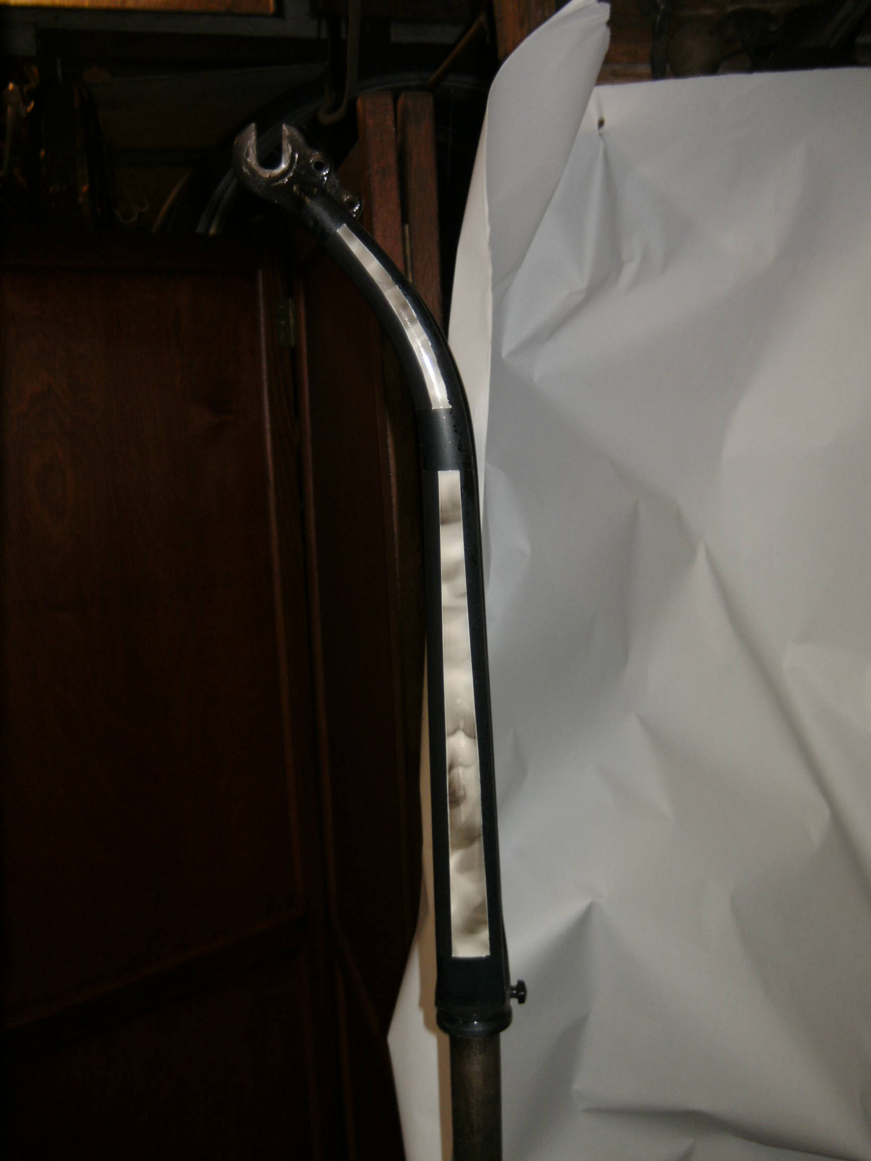

Ik zal trachten stap per stap weer te geven aan de hand van foto's hoe men een stuk marmerd.
schuur het afgewerkte product met staalwol 000
marmeren 012.jpg (358.36 KiB) 7123 keer bekeken

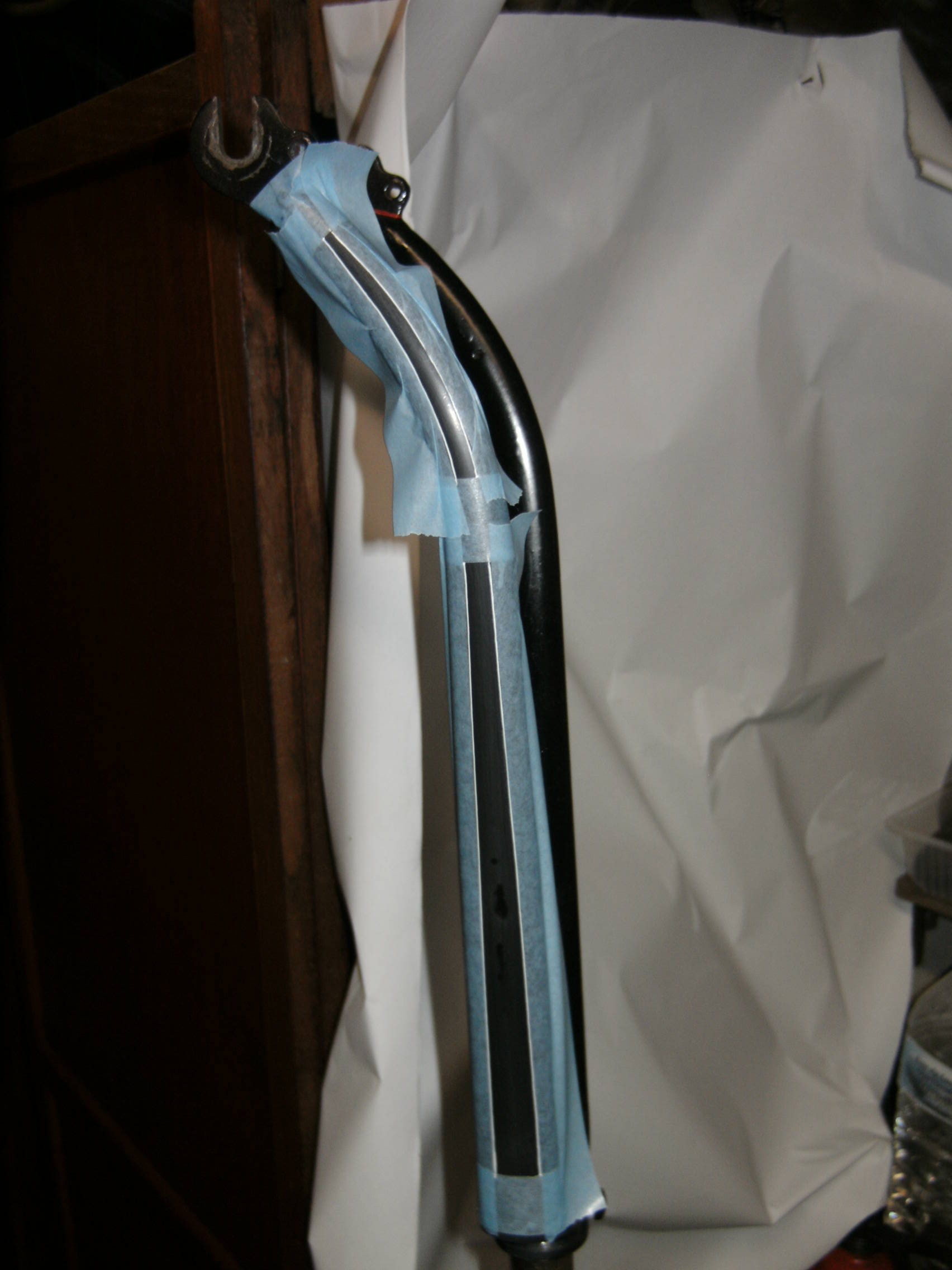

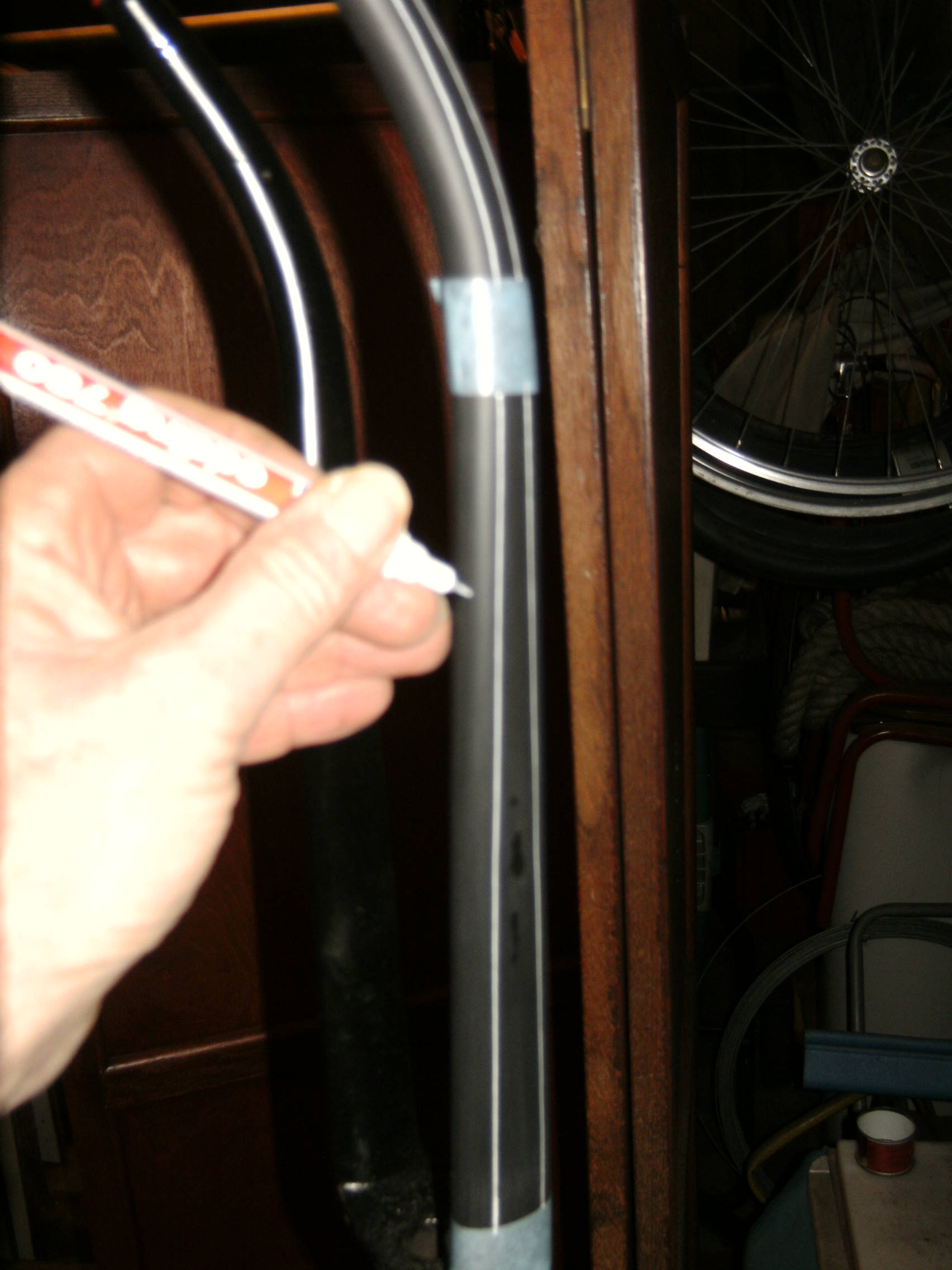

Plak de einstukken om te stoppen .
En trek met een witte stift 0,8 mm de lijnen
dit komt goed
dit komt goed

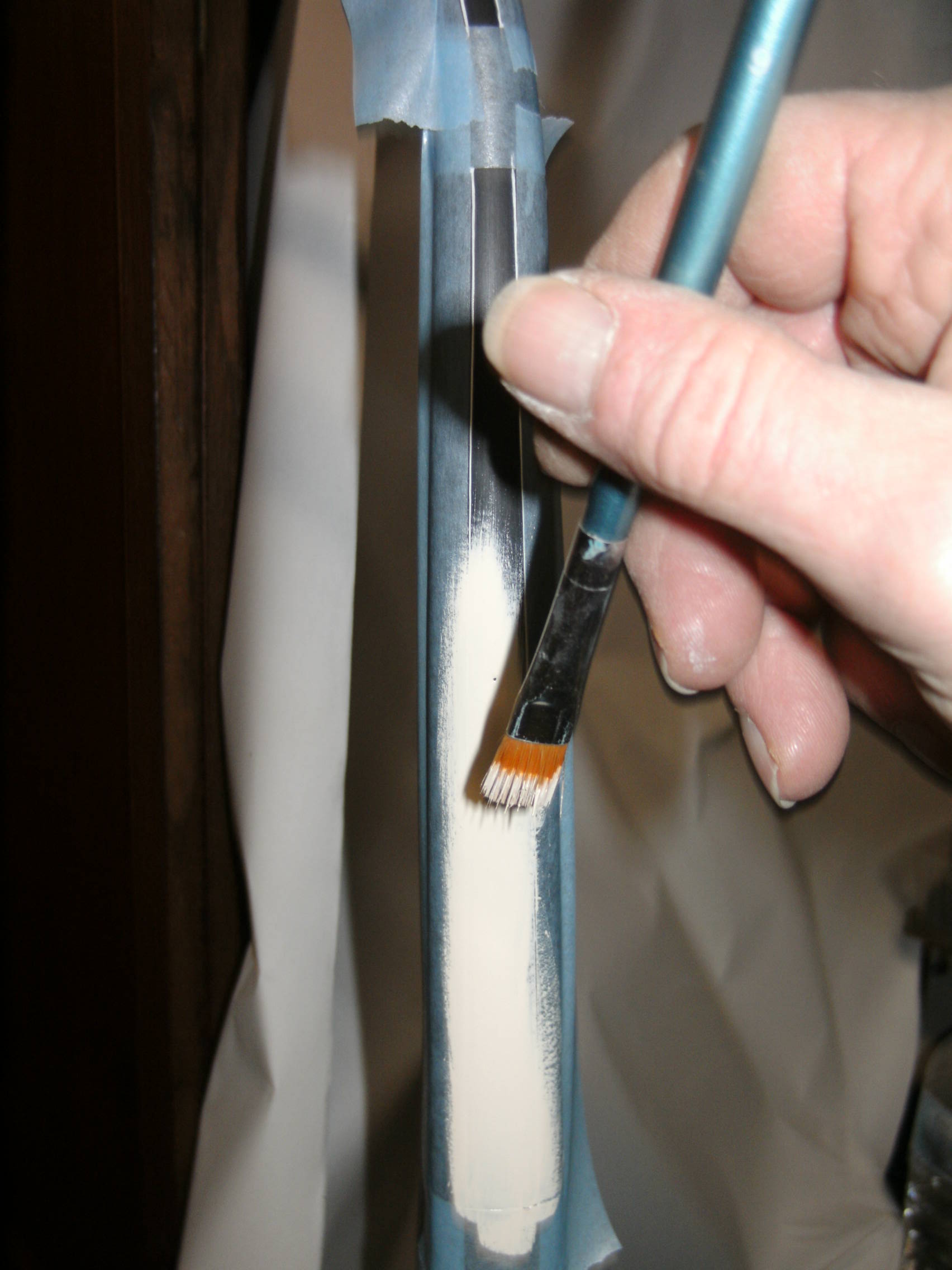

Verven maar !!
Dit is een borstel met Marterhaar

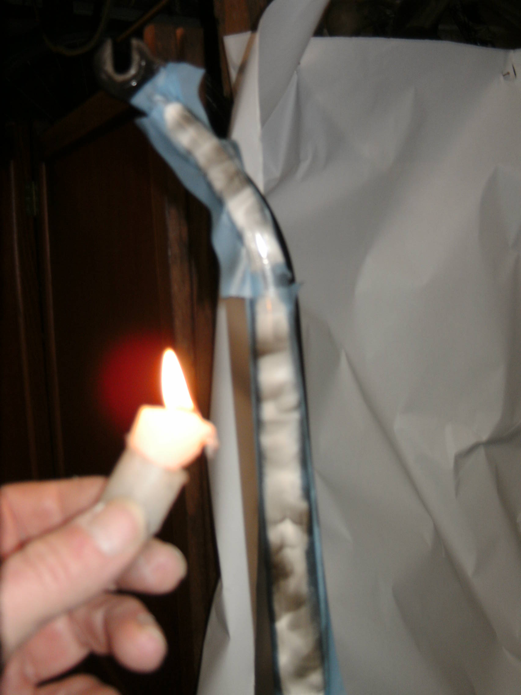

Haal nu je kaars maar met lange wiek voor meer rook
Met ronde bewegingen maak je de mooiste resultaten
marmeren 025.jpg (199.75 KiB) 7121 keer bekeken

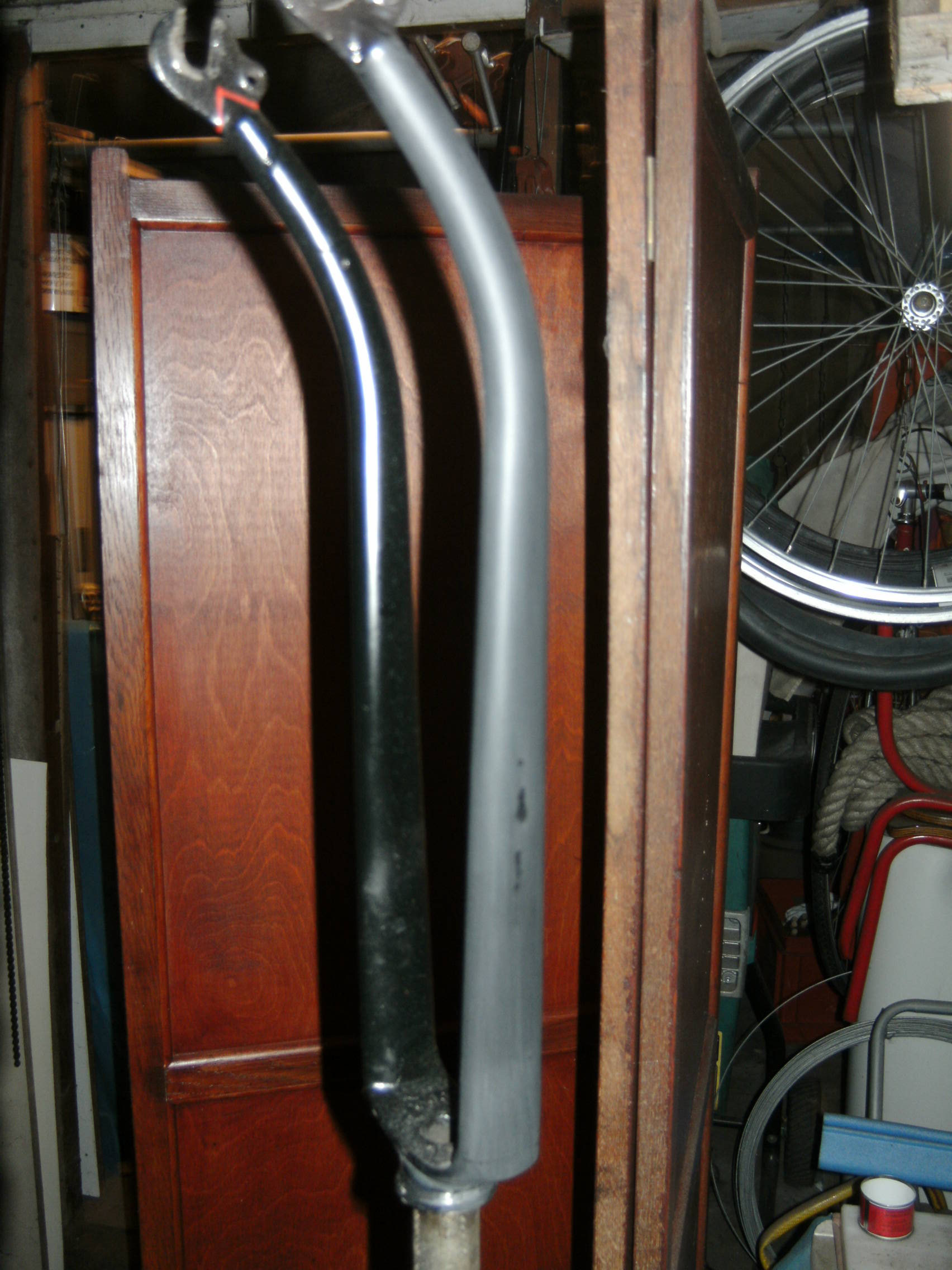

Na dit alles de bandjes DIRECT verwijderen.
Ziezo....klaar is KEES !!
marmeren 029.jpg (179.64 KiB) 7121 keer bekeken
