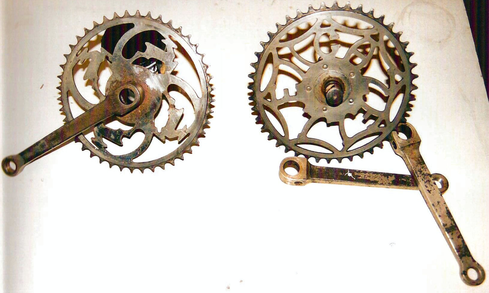

Ik kwam een complete zeer oude trapasset op MP tegen http://link.marktplaats.nl/761262566
Het lijkt erop alsof het tandwiel rechtstreeks op de as zat, kan dit kloppen? Het is nog uit de tijd dat er 'gazelle' uit het gieringblad was gestanst, dus voor het 'hertjestijdperk'.

Goede middag, dit klopt inderdaad de gazelle herenfiets uit 1927 die ik naar mijn broertje heb gedaan heeft exact hetzelfde tandwiel. Erg zeldzaam. Maar een fiets met bijbehorend tandwiel is minstens zo zeldzaam...

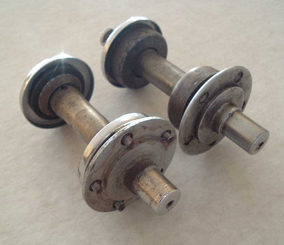

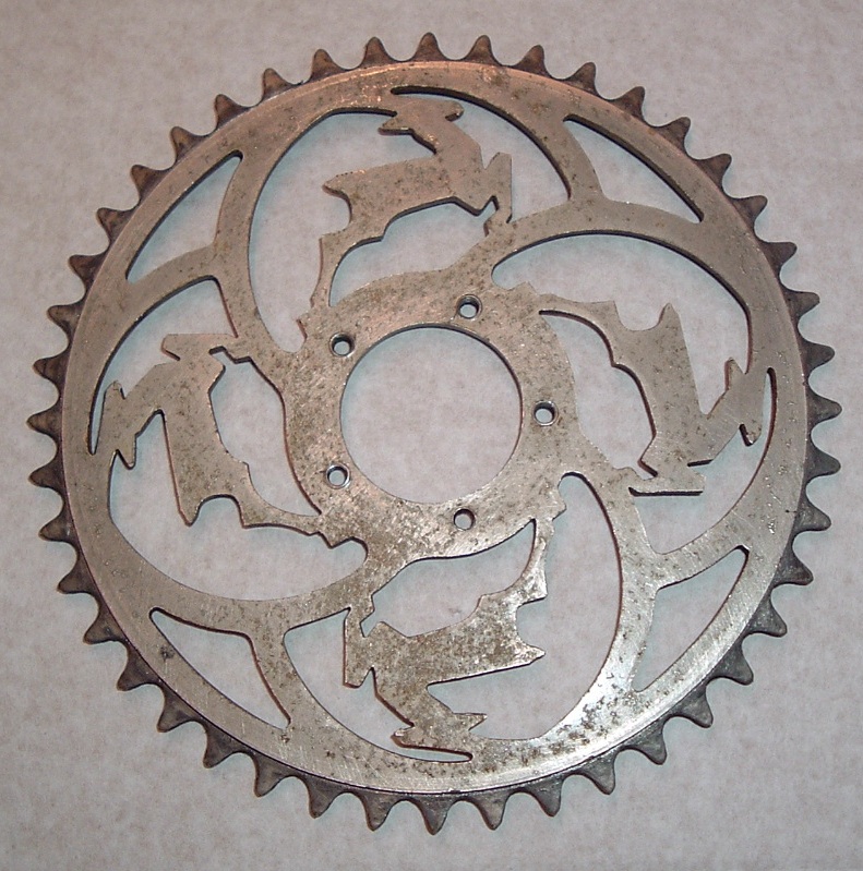

Het zijn Gazelle trapassen met een flens en daarop het kettingwiel geschroefd .
Deze constructie komt ook in de jaren 30 nog voor .
Heb een Gazelle frame uit 1937 met de zelfde as en het ketting blad geschroefd met hertjes .
Gazelle ketting wiel 004.jpg (247.59 KiB) 6896 keer bekeken

best zeldzaam idd, ik heb een Gazelle omafiets uit 1927, die heeft dit ook, geloof ik, rechtse op de foto ;)

Hier een foto van zo,n as .
Trapas Gazelle 007.jpg (256.5 KiB) 6657 keer bekeken
