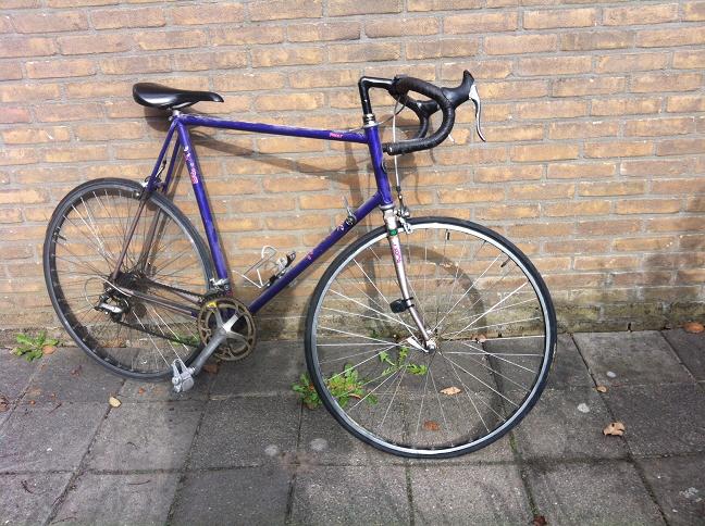

Afgelopen maaden bezig geweest met het klussen aan mijn Koga Miyata uit de jaren 80. Misschien niet heel oud voor dit forum. Ik heb hem verbouwd naar een vintage racertje.
Geen fixie.
Ik ben benieuwd naar de reacties.
Basis:
Koga Miyata. In originele staat.
Koga Miyata - voor de verbouwing

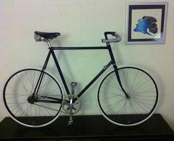

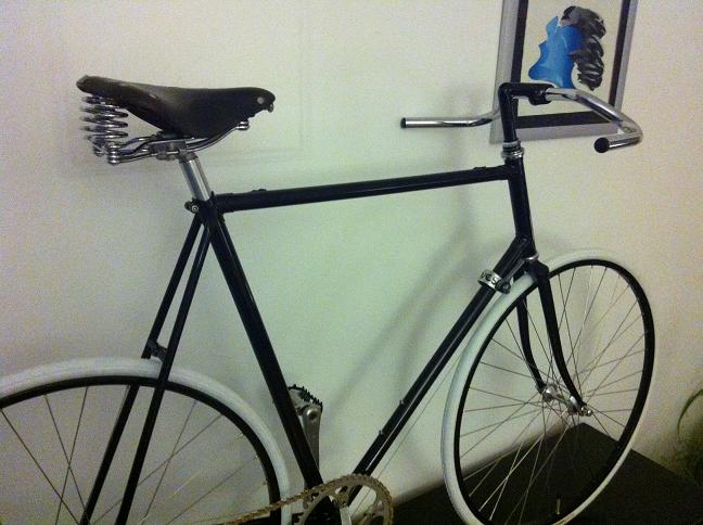

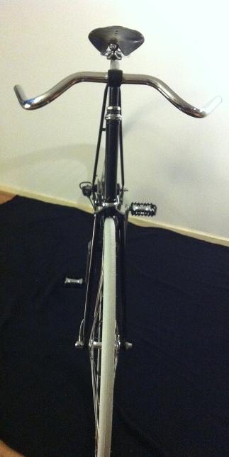

Resultaat:
Ragnar (2).JPG (45.42 KiB) 10123 keer bekeken
Ragnar (1).JPG (22.03 KiB) 10123 keer bekeken
Het heeft veel moeite gekost om hem zo minimalistisch te krijgen.
Hij is geheel gedemonteerd, gezandstraald, gepoedercoat, nieuwe onderdelen, biede wielen gespaakt met 'double butted' spaken, nieuwe naaf met 7 versnellingen en terugtraprem ingebouwd. Het laatste de derailleur en handremmen te kunnen verwijderen. En nog vele klusjes.

Fraai hoor. Daar zit een pak werk in - en dat heeft geloond!
Hoe is de balans met zo'n licht frame en (relatief) zware naaf?

Ik heb geen balans problemen gemerkt ivm de zware naaf. Ik wacht nog op een goede dag dat ik een flink stuk kan fietsen en met name ook op snelheid. Tot nu vnl aan het bouwen geweest.

Heb je bewust een ovaal Shimano Biopace tandwiel geplaatst? Bij mij leverde dat uiteindelijk pijn in de knietjes op... :|

Interessant fietsje. Goed dat je voor een SRAM 7 en geen Shimano hebt gekozen, want die zijn bagger slecht. De Shimano drie, vier (niet meer gemaakt) en acht kun je daarentegen wel weer goed gebruiken.
Punt van kritiek; jouw frame is eigenlijk niet geschikt om een terugtraprem op te monteren. Door de kracht die remhevel op het frame uitoefent kan deze krombuigen. Ik zocht op internet een foto die ik hiervan heb gezien, maar ik kon deze niet meer terugvinden. Een race of sportfietsframe voor velgremmen kun je dus alleen naar een fixie of vrijloopnaaf met meer versnellingen ombouwen.

Om het risico van verbuigen van de liggende achtervork te verminderen is er de mogelijkheid (is ook wel fabrieksmatig toegepast) om de strop van de remhevel vanaf de achterpat te ondersteunen met ca 25 cm overlangs gehalveerde stalen buis (wanddikte minimaal 3 mm), gelegd en gefixeerd op de linker achtervorkpoot. Verdeelt de druk gelijkmatig en valt na wat afwerking weinig op. Bij de nieuwbouw van zo'n frame (Eng.) zag ik ooit die oplossing inwendig toegepast.
