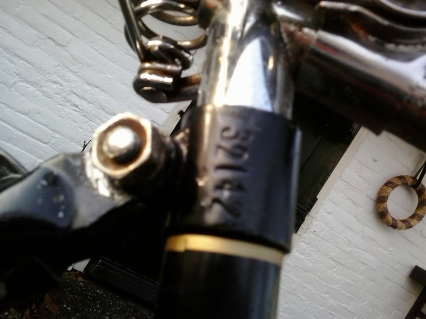

Mijn dochter heeft een fiets opgeknapt die nog van haar grootmoeder en misschien zelfs van haar overgrootmoeder is geweest. Het nummer onder het zadel is 32147. Ik kan niet goed vaststellen of er eventueel nog een 7 voorgestaan heeft. Ik weet zeker dat hij van voor WO-II dateert. Groet, Arnoud
- Gazelle_32147.jpg (69.66 KiB) 2937 keer bekeken

als ik goed kijk. lijkt er nog een cijfer voor te staan? misschien een 7 inderdaad.

Leuk hoor, dat je dochter zo'n oude fiets opknapt!
Je zou wellicht nog wat detailfotos moeten plaatsen van bijv. de naven, de trapas, het stuur, het achterrek - als die tenminste nog origineel zijn. Ook een detailfoto van het koperen balhoofdplaatje van Gazelle kan heel wat vertellen.
Of dat framenummer écht goed lezen. Er staat zeker iets voor: het is namelijk geen fiets van voor 1910.
Als het een 7 is, wat ik waarschijnlijk vind, is de fiets van 1948: net na de oorlog dus.
