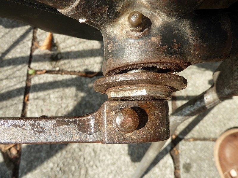

Afgelopen zomer begon het. Na drie weken vakantie stapte ik op mijn dagelijkse fiets uit 1940 en na 10 meter was de rit al weer ten einde. Mijn linker crank zakte ineens door en dat zag er zo uit:
Ik had nog nooit eerder meegemaakt dat een BSA-cup zomaar afscheurt. Als je met veel speling op de trapas maanden stug blijft doorfietsen kan ik me dat nog indenken maar daar was in dit geval geen sprake van. Enfin, kan gebeuren, ik heb de schade (pas) in november hersteld en nam de fiets weer in gebruik.

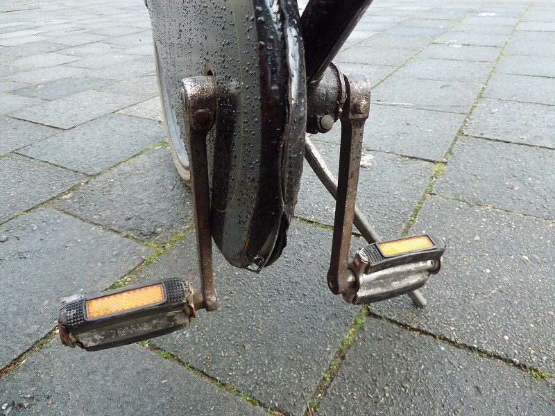

Tot gisteren bij de supermarkt. Mijn fiets stond geparkeerd, waaide door de wind om en toen ik de fiets weer overeind zette was er iets vreemds aan de hand:
Toen wist ik het zeker: er zitten staaltermieten in de bracket van mijn fiets. Heeft iemand anders ook al zoiets meegemaakt? Ik heb als kind eens een Guust Flater-strip gelezen waar het over staaltermieten ging en al die tijd dacht ik dat dat maar een grappig bedenksel was. Maar ze blijken echt te bestaan!

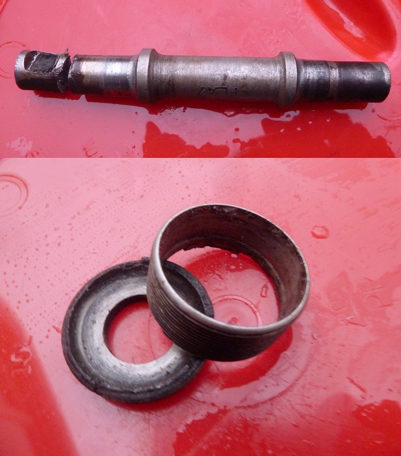

Dit zijn de besmette onderdelen na demontage:
Bij de trapas zou ik nog verwachten dat hij aan de rand van het spievlak breekt. Dat had ik al eens gezien, het is de zwakste plek. Maar dit is duidelijk het werk van rottigheid door en door. Ik zet de fiets niet meer bij de andere fietsen in de schuur, geen denken aan. Wie heeft nog meer ervaring met deze staaltermieten? Kun je nog wel gerust op een oude fiets stappen???
