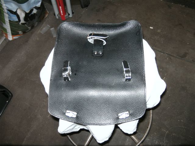

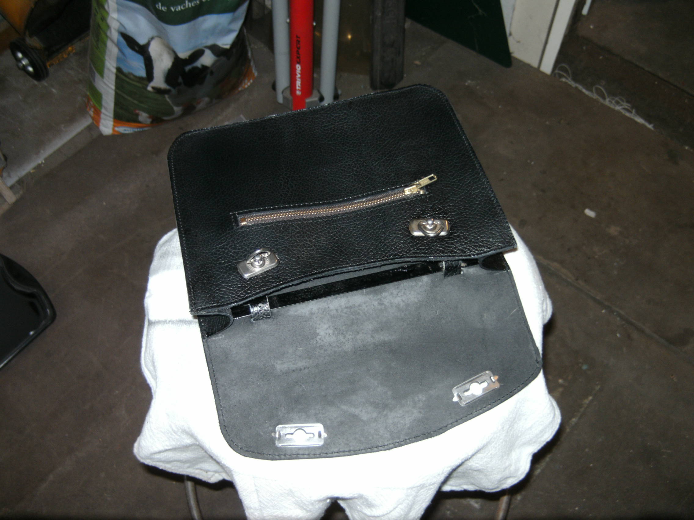

Dit was mijn volgende uitdaging voor een fietstasje te maken naar oud model ( die ik kocht voor 10 euro ) totaal op en versleten , maar de delen waren nog goed om de kalibers te maken ,voor een nieuw .........denk niet dat dit goedkoop is, en dit zonder de uren dat ik er aan spendeerde ,het kostte mij 65 euro voor één tasje !!

Ziet er netjes uit .
Wat ik mij herinner werd dit soort tasjes door de dames gebruikt .

Een van de leuke dingen die bij het Oude Fietsenspel horen zijn onderdeeltjes knutselen die niet meer te krijgen zijn of zeldzaam en duur. Heb je geen draaibank en speciaal gereedschap dan worden het met name deze accessoires. Zelf heb ik daar ook altijd plezier in, zeker als het resultaat meevalt.
En ge hebt er wat schóóns van gemaakt! Op welke fiets gaat het komen?

je hebt er zeker iets moois van gemaakt ik heb even 1vraagje waar heb je die sluitinkjes vandaan want ik zoek ook nog wat van die dingen dus als je een adresje weet waar ze te koop zijn dan hoor ik het graag even m.v.g. regina

Zoals je zegt het is voor een damesfiets.....de sluitingen koop ik hier in Gent ( België ) bij de meest gekende leerhandel ( derde generatie) REYNE.....verschiet niet , zijn oude spullen zijn uniek , maar slinken met de dag.....van voor de oorlog of van er na , is altijd de vraag.....als ik de winkel binnen stap....ook al de spullen voor lederbewerking kocht ik daar......in dezelfde rubriek " lederen fietstasje zelf maken"

Ziet er professioneel uit. Heb je dit zelf gestikt?
Ik wil zelf graag een kettingkast van leer maken. Of beter gezegd,iemand gaat dit hopelijk voor mij doen. Ook moet ik nog uitzoeken welk leer je het beste kan gebruiken voor een kettingkast.

Het stikken mocht ik zelf niet , maar het is op een oude "ADLER" naaimachine gedaan , ik was er wel bij.....het is geen sinecure , zoals ik de vrouw bezig zag....maar ik zou het ook wel kunnen ( denk ik)
EEN ZADEL heb ik wel al eens gedaan , maar zelf een zadel maken....dat betwijfel ik omdat je een stoommachine nodig hebt , alhoewel 15 minuten in heet water en je kan met het leder ook alle richtingen uit , dat deed ik met een oud zadel die ik terug op zijn plaats heb gezet ( het was onmogelijk om die terug op zijn plaats te krijgen)maar met dit prosédé is het gelukt en is het terug een mooi zadel , maar opgelet,als alles terug in elkaar zit , ze op een normale manier te laten drogen NIET BIJ EEN WARMTEBRON , maar in een frisse koude , droge plaats, na een twee tal weken is die volledig uitgedroogd en dan kan je ze terug in vetten met LEDERVET voor zadels ( te koop in een manège )

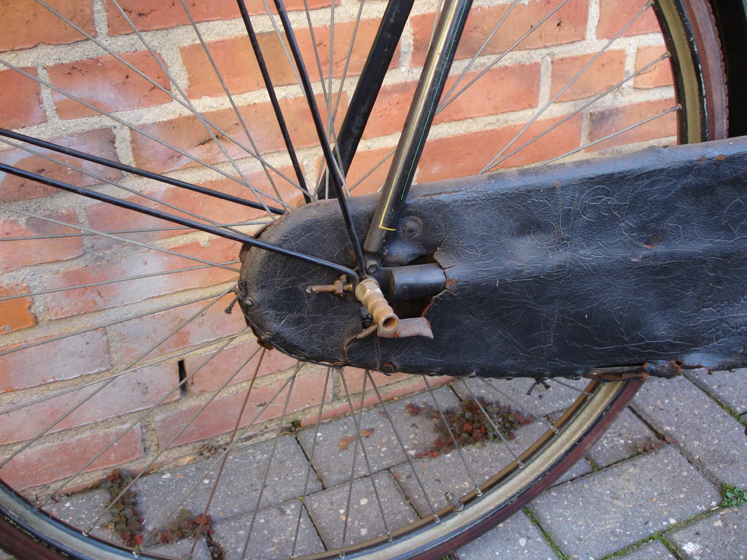

Re: Fietsstuurtasje ( spliksplinternieuw ) naar oud model
Toevallig heb ik vandaag wat foto's gemaakt van een fiets met echt leren kettingkast. Het was het meest luxe model Burgers van 1911. In feite is die kettingkast niet anders gemaakt dan eentje van lakdoek met veter. Maar hij was wel duurder.
Sjoerd
