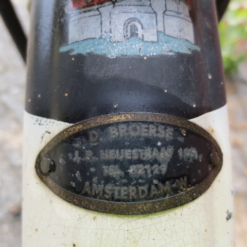

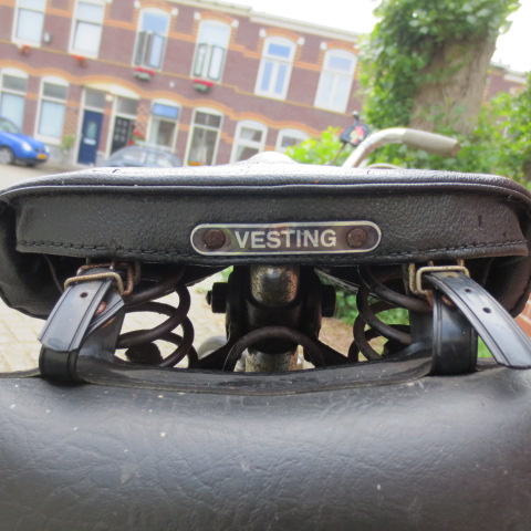

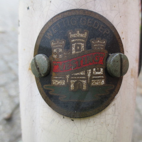

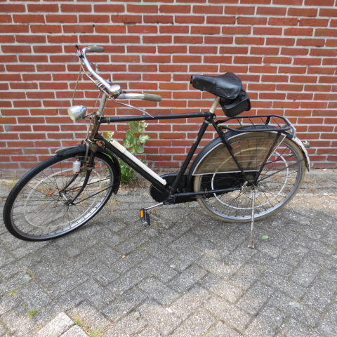

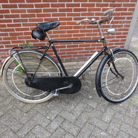

en deze staat bij mij in de schuur een vesting heren fiets met velgremmen.

Bedankt voor het plaatsen van de foto's nmgnbikes! Grappig en toevallig dat er van zo'n zeldzame fiets nog een tweede exemplaar opduikt, en nog in zo'n mooie staat ook.
Echt het broertje, zoveel details zijn identiek.
