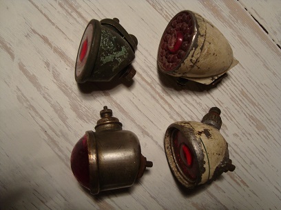

Ik ben bezig met een Simplex transportfiets 1948
Weet één van de Simplex kenners wat voor achterlicht er op hoort?
Op de catalogus van 1951 (in de documentatie bank)kan je eigenlijk niet zien wat voor achterlicht er op zit.
De glazen kattenoog lijkt er wel op het model v/d catalogus
Ik heb 4 exemplaren zie foto en hoop dat daar één goede bij zit.
Alvast bedankt voor het mee denken
Groet Ad

Het achterlicht rechtsboven is van Philips. Bij Eysink kom ik dit type tegen vanaf 1950. Maar het kan natuurlijk zijn dat Philips het al eerder produceerde.
