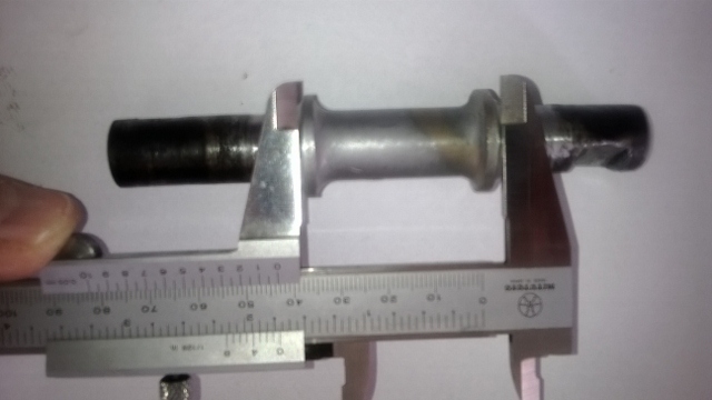

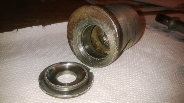

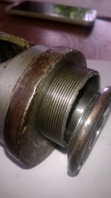

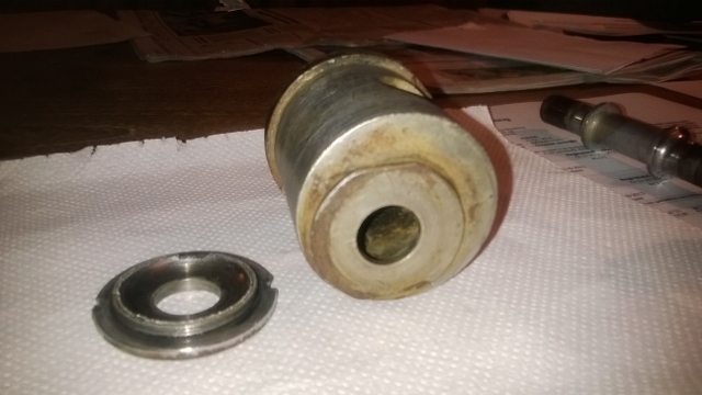

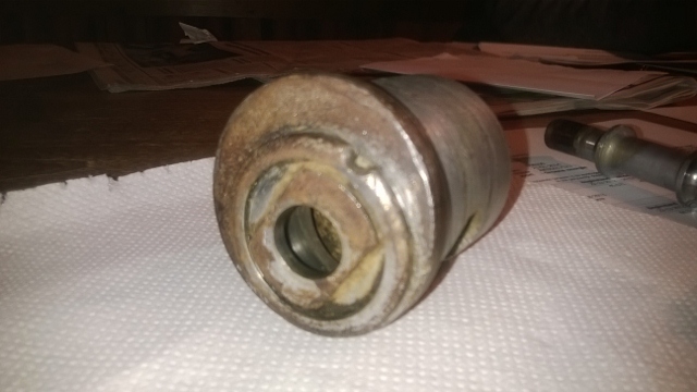

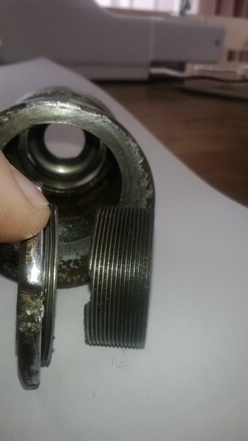

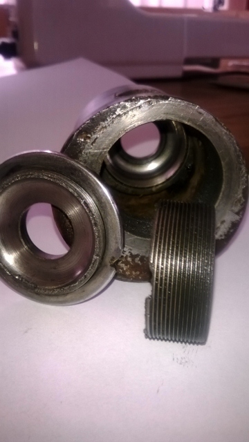

Vandaag weer op pad geweest en weer wat extra informatie weten te verzamelen
- zoals op de foto is te zien, is de zgn pot afgebroken, en is de cup eigenlijk een sluitring.
- schroefdraad is italiaans, rechtse draad
- trap as zelf blijkt ook speciaal te zijn. Totale lengte 120.3 mm, maar nok tot nok (zie foto) 42.3 mm. Daarom is het niet goed mogelijk om dit allemaal te vervangen door een nieuwe as.
in de hoop dat de extra informatie kan helpen met bieden van hulp / onderdelen
Vincent.

- afgebroken pot_1
- WP_20140215_012 (640x360).jpg (128.68 KiB) 10103 keer bekeken
- afgebroken pot_2
- WP_20140215_003 (360x640).jpg (150.72 KiB) 10103 keer bekeken
- afgebroken pot_3
- WP_20140215_002 (360x640).jpg (134.37 KiB) 10103 keer bekeken
- As specificatie
- WP_20140215_001 (360x640).jpg (145.1 KiB) 10103 keer bekeken
