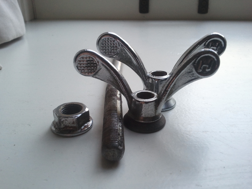

Bij fietswinkel M van Rijn in Den Haag heb ik 2 vleugelmoeren gevonden. Voor de vooras past hij. Echter voor de achteras gaat hij er heel stroef op. Nu blijkt dat het een franse achteras is.
Hoe kan ik makkelijk de maat van een vleugelmoer zien? Is het puur een kwestie van hem op de as proberen te draaien? Op de vleugelmoer die erop zat staat een een H. Die ik heb gevonden is van dezelfde fabrikant (ronde vleugels met aan een kant een H).

Bericht door remichi »
Hier is een foto van de vleugelmoeren, ze hebben dus niet dezelfde schroefdraad en ook de lengte van het schroefgedeelte is bij beide vleugelmoeren anders. Enige tekst is een H op een van de vleugels.
Iemand enig idee welk merk vleugelmoeren dit is?
Vleugelmoeren H
Vleugelmoeren H
