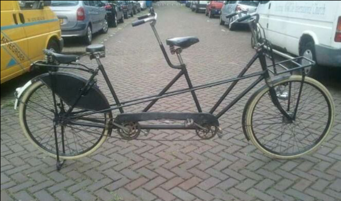

Mijn kruisframe tandem, via een ander forum heb ik begrepen dat het een vooroorlogse Locomotief zou kunnen zijn (Zie foto) heeft de storm van vandaag niet heelhuids overleefd.

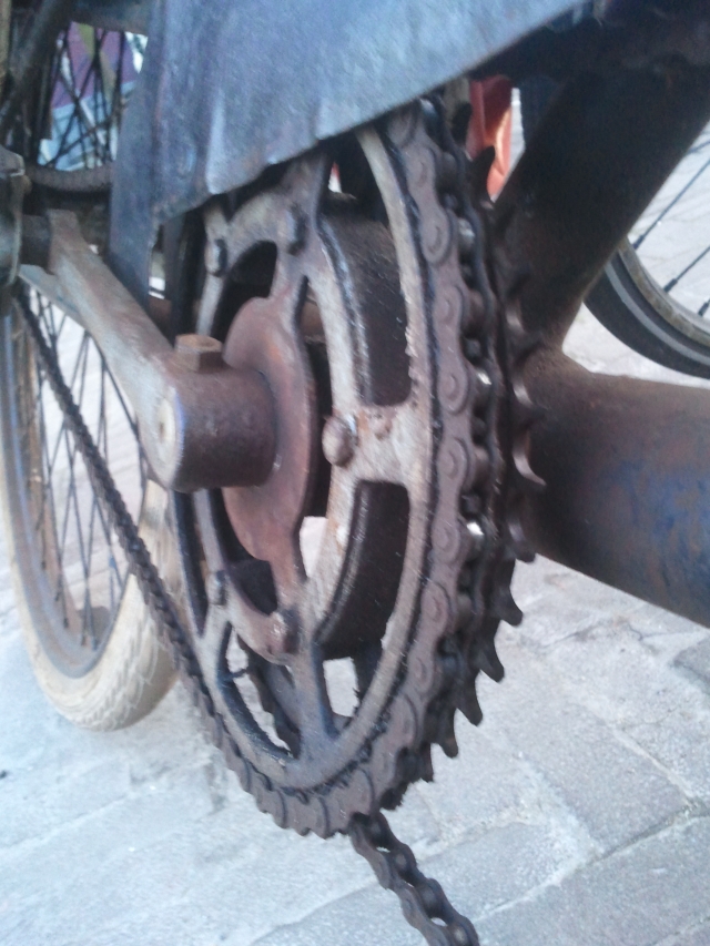

Vandaag begaf het achterste crankstel het. Het tandwiel en de crank hebben losgelaten en bewegen niet meer samen.
Nu zit aan het tandwiel een tweede tandwiel vast met 6 bouten waar de ketting van het voorste crankstel op zit.
Ik ben op zoek naar een crankstel waar ik een tweede tandwiel aan vast kan monteren. Ik zag deze op internet, iemand enig idee of deze voldoet, of weet iemand een andere website/fietswinkel waar ik een geschikte set kan vinden?

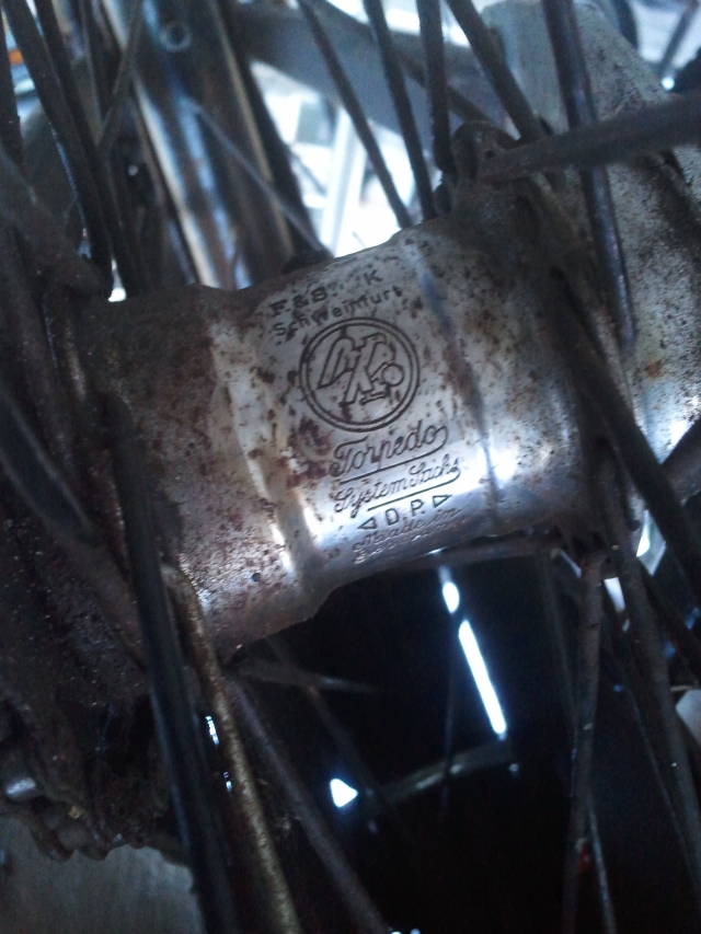

Een ander probleem met de tandem is dat de achteras niet helemaal naar behoren functioneerd. Het is een Torpedo terugtraprem. Als je wil wegfietsen of na het remmen weer wil verder fietsen moet je soms 2 of meerdere hele rondtes maken voordat de fiets weer beweegt. Ik heb het wiel nog niet uit de fiets gehaald, vroeg me gewoon af wat van dit euvel de oorzaak zou kunnen zijn.

Op zo'n cranck zit een soort stervormige bevestiging voor het tandwiel, dat er ondemontabel opgeperst wordt. Soms komt het voor dat er zo veel metaalmoeheid in die ster optreed dat alles doldraait. Enige manier van herstel is lassen of vervangen, de keus is aan u.
Groeten, Y.

Bedankt voor de reactie Durabo88. Ik heb geen ster zien zitten maar dat het te maken heeft met metaalmoeheid lijkt me duidelijk.
Aangezien ik niet kan lassen lijkt de keuze vervangen me de beste optie. Waarmee zou ik het dan moeten vervangen en waar kan ik het geschikte onderdeel vinden?
Op de voorste trapas (asymmetrisch) van de tandem zit ook de nodige speling, maar deze is niet te vervangen neem ik aan? Heb nog nooit ergens dit soort onderdelen gezien.

Ik heb het crankstel uiteindelijk maar laten lassen bij een vmbo school in de buurt. Allea zit weer en tot nu toe werkt het.
De achteras heb ik ook uit elkaar gehaald en al het overtollige vet weggehaald. Hij remt en fiets weer prima.
