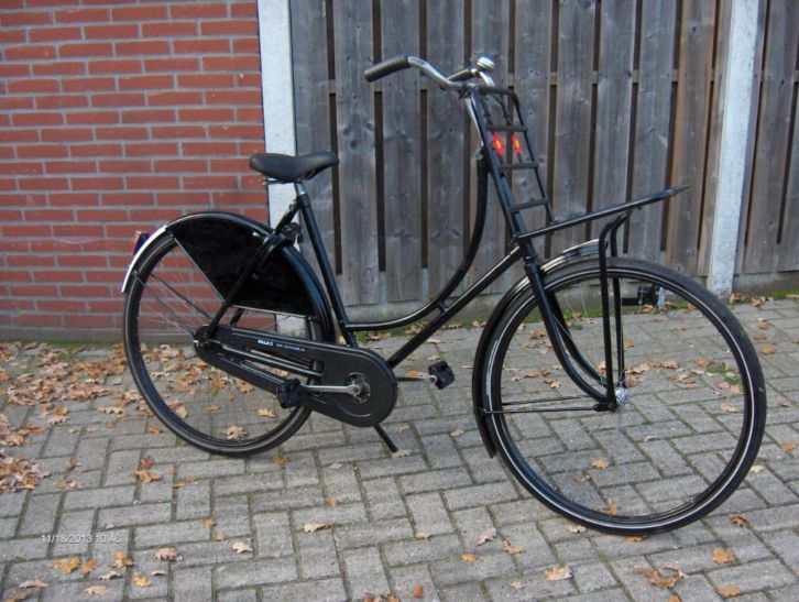

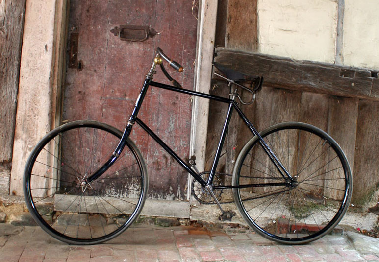

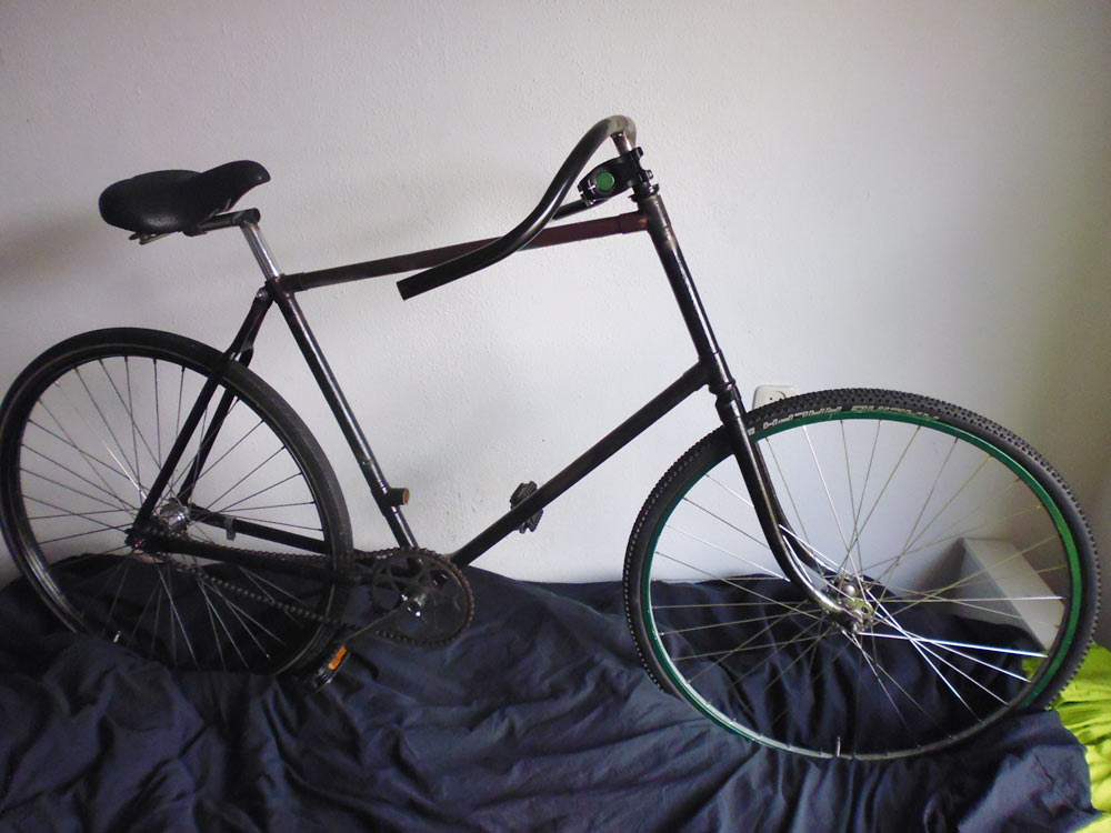

Omdat ik fietsen van rond 1893 heel mooi vind en een boek aan het lezen ben over 2 amerikanen die in die tijd op fietsen van london naar china hebben gereisd :shock: heb ik besloten zelf een fiets te bouwen die de tijdsgeest vangt, ondanks dat het op een doorsnee jaren vijftig omafiets is gebaseerd. rond 1893 doet de luchtband en 28" wiel zijn intrede, dus ideaal om een dagelijks bruikbare 'replica' van te maken. Hieronder de stijl die ik bedoel;
Een omafiets heeft een vergelijkbare geometrie en het hoogte verschil in balhoofd en zadelbuis. Via marktplaats heb ik een omafiets gevonden, waarbij ik er thuis achter kwam dat de zadelbuis krom was waar de gebogen buis aansluit...ach ja, er gaat toch de zaag in ;)

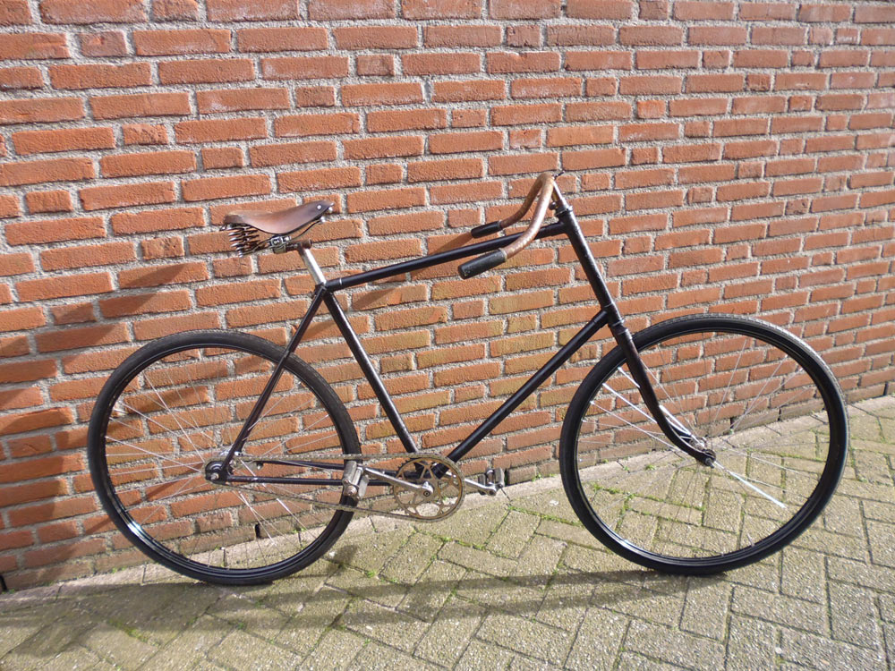

In eerste instantie is er een bovenbuis tussen gelast en de voorvork ca. 2cm ingekort en een cruiser stuur en wielen proffesorisch geplaatst

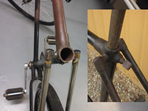

Daarna begonnen met de voor die tijd typische details zoals de volledige achterzijde van slankere buizen bouwen en de zadelpen wordt nu met een bout gefixeerd zoals het vorbeeld
.jpg
.jpg (24.79 KiB) 18169 keer bekeken
Daarna nieuwe velgen en een dikke bmx ketting(om het op oude kettingen te laten lijken), en oude banden, pedalen, houten handvatten en de voor die tijd typerende lange opstap-achterwielmoer bij Bikes to remember gekocht. Het stuur e.d. heb ik laten roesten en met een soort lijnolie beschermd voor de patina, de lak heeft ook wat patina. daarna snel in elkaar gezet voor een proefrit

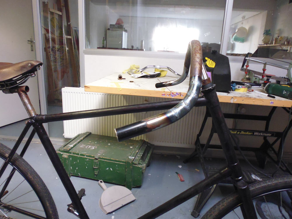

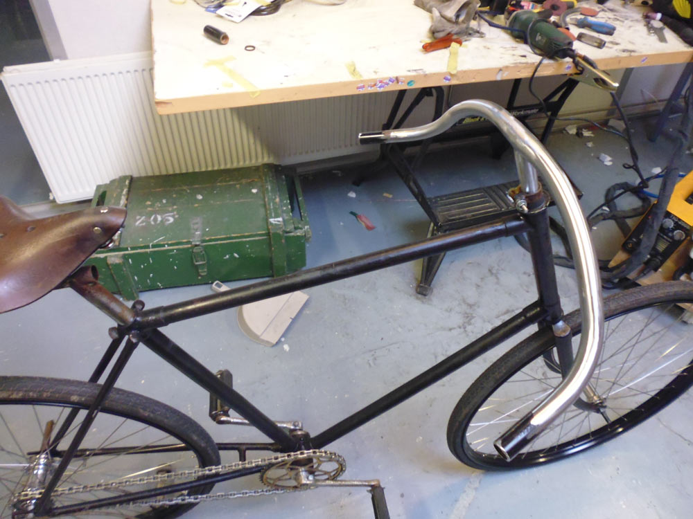

Het rijdt prima, maar vond het stuur optisch niet bij de fiets passen en was 'gewoon' een omdraaid cruiser stuur, dus heb die los geslepen van de stuurpen en verticaler erop gelast en de bochten krommer gemaakt.
nu moet ik die weer laten roesten etc...daarna nog wat details (zoals ander zadel)en goede fotoos maken. Voor de duidelijkheid; het is dus geen kopie, maar een eigen intrepetatie met wat praktische dingen, zoals normale cranks en een terugtrap rem, om er een dagelijks bruikbare, tijdsgeest vangende, fiets van te maken.

Ziet er goed uit Lennart!
Wat me opvalt is dat je steeds verder gaat in het veranderen .
Op de laatste foto is ook de liggende achtervork gewijzigd zie ik.
Ik ben benieuwd waar je nog uit gaat komen.

maarten waarle schreef:Wat me opvalt is dat je steeds verder gaat in het veranderen .

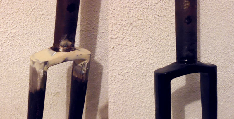

klopt, ook de padden zijn uit plaatmateriaal gemaakt. Volgende op de to do lijst is de vork, die krijgt nog gaten i.p.v. gleuven, waarbij je de vork moet spreiden om de vooras erin te krijgen en de vorkkroon wordt slanker.

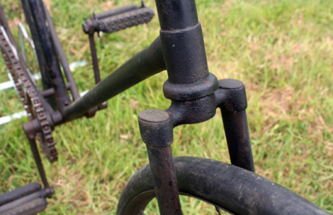

Ik meen dat bij sommige oude fietsen de vorkkroon niet zichtbaar is, doordat ze één geheel lijkt te vormen met de vorkscheden. Oftewel de vorkkroon is in de schede geschoven en gesoldeerd en niet andersom, zoals meestal het geval is.

soms wel inderdaad, en misschien wordt dat bij mij ook zo, maar er zijn er ook die het zoals onderstaand voorbeeld hebben, en denk dat die goed na te bouwen is, dus ik weet het nog niet.

Durabo88; door je reactie ben ik gaan nadenken en ben voor de niet zichtbare versie gegaan. Ik heb de vorken los geslepen en ontdaan van kroon resten. Van de kroon zelf is alleen het bovenste vlakke stuk behouden, daar zijn de vorken tegenaan gelast. tussen de vorken zit een 4mm staalplaat die de sterkte en vorm bepaald. Nu de padden nog aanpassen, dan is de voorvork klaar.

Leuk om te horen. Het ziet er net uit, klassiek en modern tegelijk.

Waar ik benieuwd naar ben, heb je de lugs van een herenfiets gebruikt of "gewoon" de lugs opgelast op het frame? Kom je de fiets nog eens laten zien op een verenigingstreffen? Ben wel benieuwd naar het eindresultaat.
