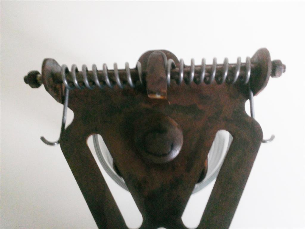

Veren zelf maken is mogelijk er is een link naar een tekening om zelf gereedschap hiervoor te maken en er staan (via de link te vinden) een vijftal clipjes hoe deze "tools" te gebruiken. De link "http://www.mvc-atlantis.nl/forum/viewto ... ?f=10&t=53"
Belangrijk is te weten dat er een verenstaal is dat je zelf thuis kunt harden. Dit gebeurt in een oven op 240 graden Celsius. de veer hierin een uur laten staan er uit halen en gewoon aflaten koelen. Dit Type koolstofverenstaal word KI genoemd B of C staat voor gewoon is B Betere veerkracht is C Heb zelf inmiddels een veer gemaakt het verenstaal Bij "www.roveron.nl"in Rotterdam besteld deze mensenwaren mij behulpzaam bij de keuze. Handig is om eerst wat te oefenen met gewoon ijzer

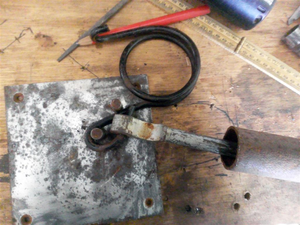

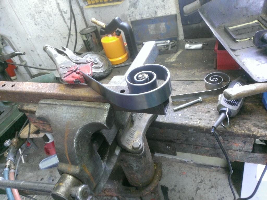

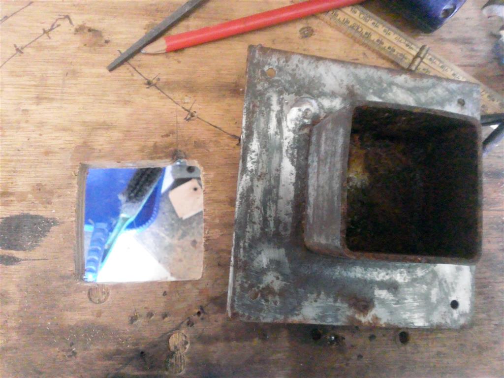

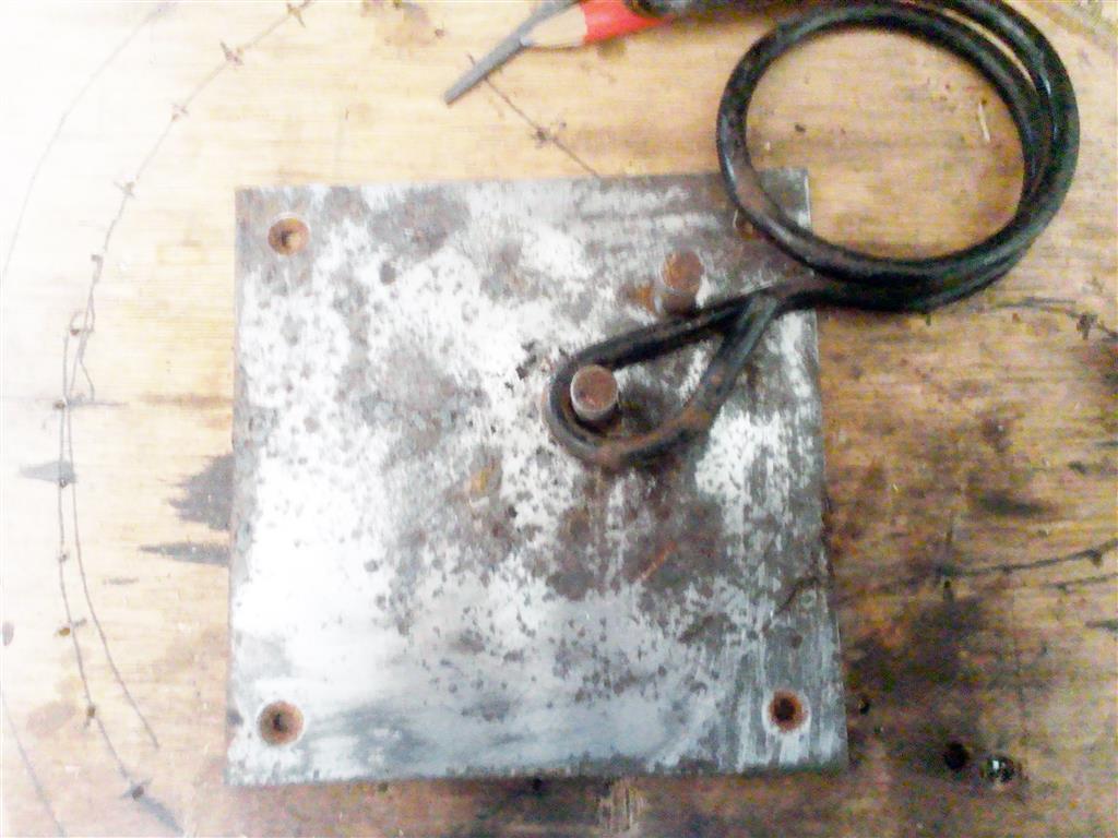

Aan het testen geweest om 8 mm verenstaal te buigen.
Heb mijn oude plooiijzer met doorn opgezocht. Deze een beetje schoon gemaakt en een gat in de werkbank gezaagd om de plaat steeds te kunnen draaien. Voor Theo,s zadel op de hoge-Bi is als laatste een krulveer nodig. Deze moet 2,5mm breedt zijn. De bevestiging heeft een oog van 8mm diameter. De kleinste diameter in verenstaal, koud te buige, is ongeveer 25mm dat wordt hem dus niet. Als alternatief wil ik de vering maken van de grote krullen aan de achterzijde van het frame van een zweefzadel. Dus moet ik zeker weten dat ik deze koud kan buigen. En dat gaat.

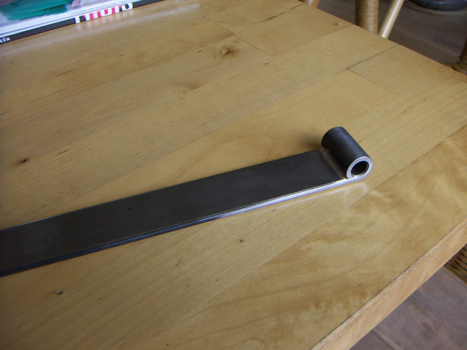

Re: Veren zelf maken.
Dag Hans,
Ik heb een stukje van m`n werk mee kunnen krijgen.
Ik heb er meteen maar een oog aan gesoldeerd.
Met zilver, oersterk en het scheelt een gevecht met dat buigen.
Rond 8 mm is wel heel kort door de bocht inderdaad.
Ik kan me voorstellen dat een dikwandige buis waar een sleuf in geslepen is de ideale mal zou kunnen zijn om de krul er in te buigen. Als ik het zo eens met m`n handen buig dan gebeurt er niets dus het is wel echt verenstaal.
Ik neem het zondag wel mee naar de beurs.

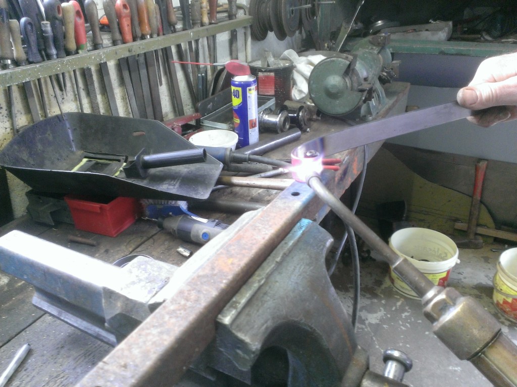

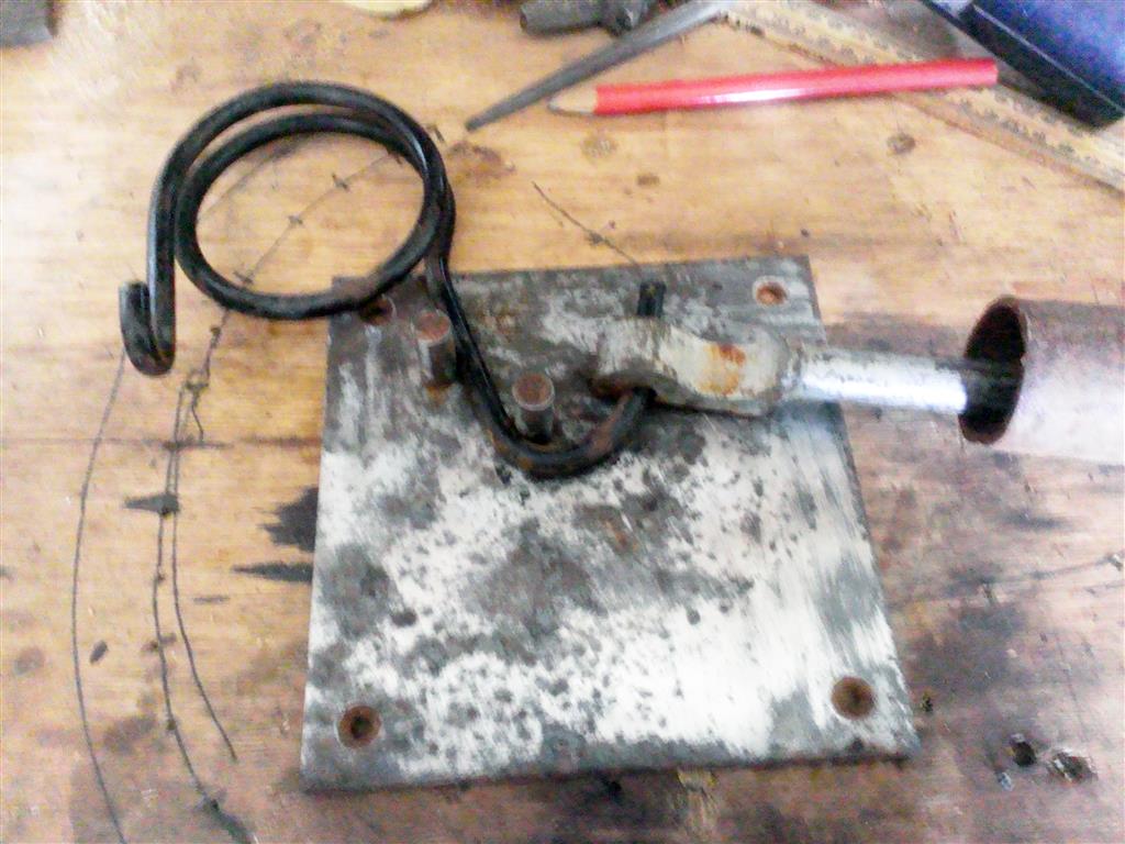

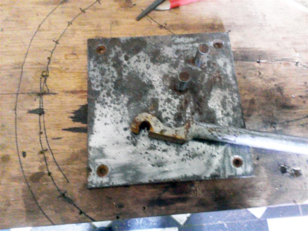

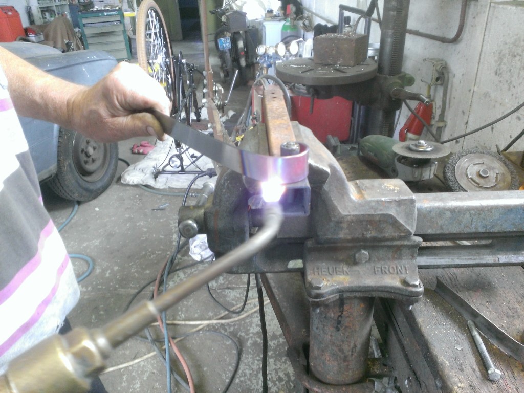

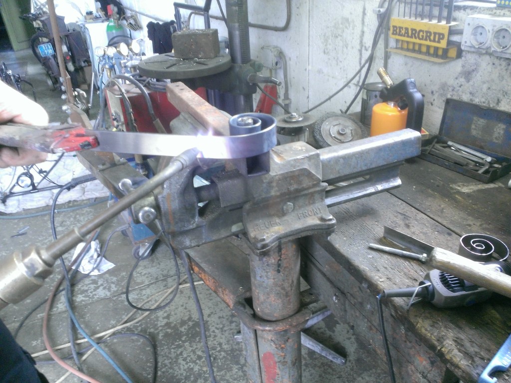

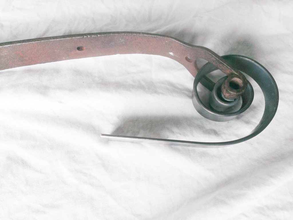

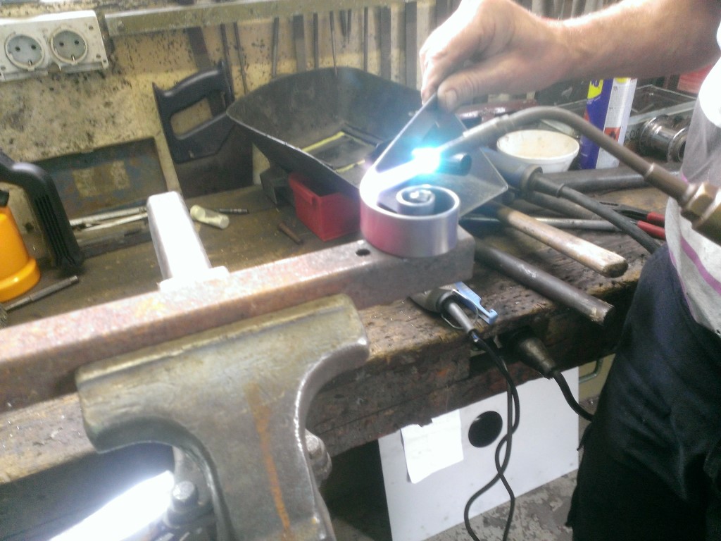

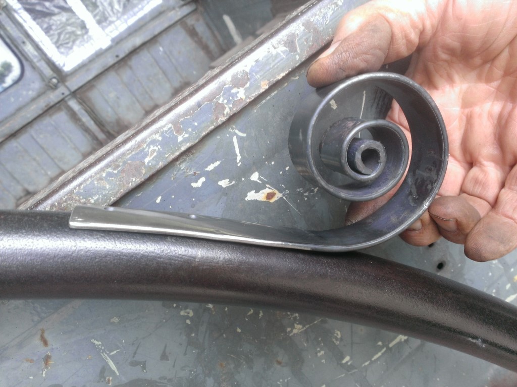

Maarten,
Heb dit geprobeerd koud te buigen, maar de controle en de nodige kracht, overlegd met Martin Braakesiek en we hebben besloten om met de brander aan de slag te gaan.
Zijn vandaag bezig geweest. Nadat er eerst een oog aan te hebben gesmeed heeft Martin de veer aan een bout vast gehecht.
Zo heeft de veer zijn huidige vorm gekregen. Veer los gefraisd
de bout met een zware doorslag er uitgeslagen. En eerst 2x 4mm gaten geboord waarna de verder pasvorm eraan gesmeed.
Na afkoeling hebben we de veer op werking getest en er zit veel veerkracht in. Dus we laten Theo erop gaan fietsen en als de veer zou iets gaan inzakken kunnen we hem altijd nog laten harden.
