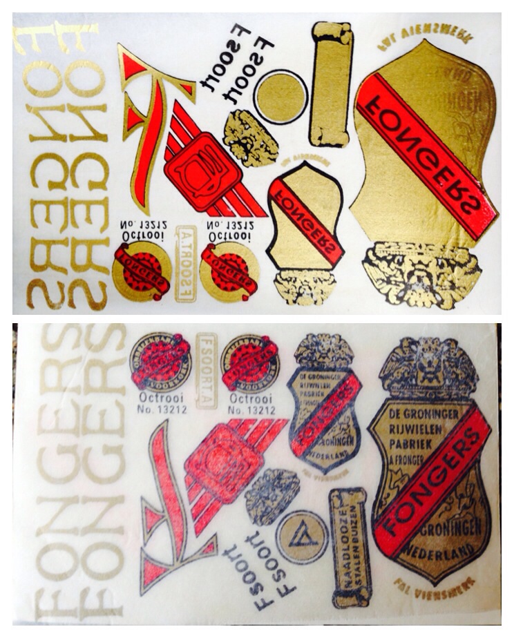

Zojuist kreeg ik bij de post een onlangs via marktplaats gekocht setje Fongers transfers binnen. Het betroffen 4 nog in de verpakking zittende setjes en 1 losse transfer.
Inmiddels heb ik nu 4 verschillende soorten Fongers transfers in de kast liggen.
Mijn vermoeden is dat er 3 origineel zijn en dat er 1 iets minder geslaagd is... :lol:
Wat denken jullie er van?
Ik zie bij de door mij als origineel bestempelde transfers ook nog een paar verschillen zoals wel en geen streepje onder Groningen, holle en omkaderde letters bij het woord 'fabrieksmerk'.
Is er een datering aan deze verschillen te hangen?

Hoi Jasper,
Ik ben bang dat het allemaal slechte imitaties zijn. Dat geldt in optima forma voor het laatste setje, dat uit Indonesië komt. Maar ook van de andere drie deugen de letters niet.

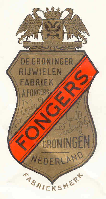

Bijgaand het officieel transfer uit de folder 1936. Fongers heeft dit beeldmerk van 1897 tot 1965 gevoerd, met enkele variaties daarin. Het merkje bovenin met de twee ruggelingse roofvogels is het wapen van de stad Groningen.
groet, Jos

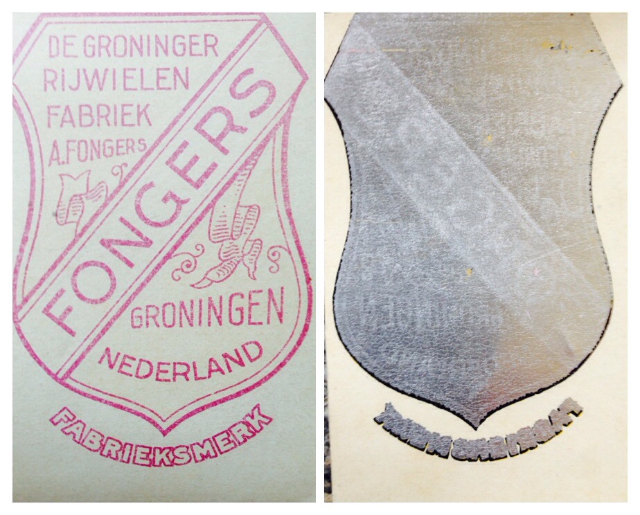

Hmm... Toch lijken de letters van in ieder geval transfer 1 en 3 niet anders te zijn dan het beeldmerk uit de prijscourant. Waar zitten dan de verschillen?
Tenzij je de 'fabrieksmerk' letters bedoelt van de transfers maar ik denk dat wanneer je de transfer plaatst ze net zo zijn als op het beeldmerk uit de prijscourant. De getoonde omlijning dient enkel om te laten zien wat je kunt verwachten.
Hoe zien originele setjes er dan uit? Dan weet ik waar op te letten in het vervolg... :?
Het 'Indonesië' setje bevat ook een paar mooie spelfouten... ;)

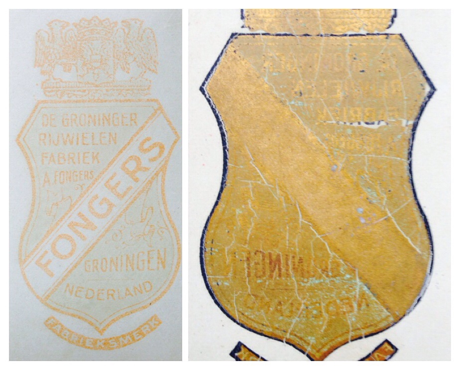

Kijk eens naar de grote vogels in de kop (in de heraldiek hebben die een naam die ik even kwijt ben), dan zie je het verschil; maar ook de tekstletters en plaatsing ervan verschilt (zie hoe onderaan 'nederland' is geplaatst).

En hier nog een logo met de leunende adelaars (even geleend van 1 of andere website... :D).
Heeft Fongers de leunende adelaars echt nooit op de transfers gebruikt?

Vind ik ook een interessant vraagstuk! Waar komen deze drie toch oud en authentiek ogende transfers dan vandaan? Het zijn ook nog eens drie verschillende. Wel goed om dit voor mezelf in ieder geval in de gaten te houden... :oops:
Beeldmerk van de Fongers prijscourant uit 1900
