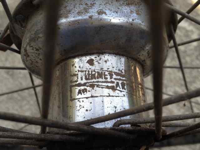

Wiwit ,onze indonesische collega verzamelaar heeft een Burgers mohawk uit ca. 1937. framenummer C 90812. Deze heeft een SA naaf waar volgens hem AB8 op staat.
zie bijgevoegde foto.
klopt het dat deze dan uit 1938 is? dan zou deze fiets waarschijnlijk ook uit dit jaar kunnen zijn.
Het bijzondere aan deze fiets is dat het een model Grand luxe is met gelugde achtervork. Ik wist tot nu toe niet dat Burgers deze fietsen met gelugde achtervork nog zo laat gemaakt heeft.
ik zal binnenkort foto's van zijn fiets op mijn burgers website plaatsen http://www.burgers-enr.net
groet Theo

ja AB-8 is van 1938. Wat staat er op de voornaaf?

Beste Theo en Maarten,
Klopt, je ziet het ook bij de AW, K en KB naven tussen 1935 en 1940.
Ik ben benieuwd naar de foto's.
