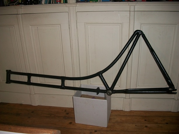

Een onbekend bakfietsframe.

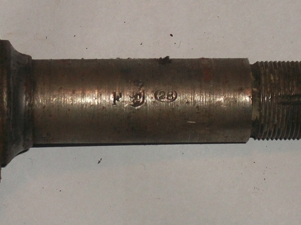

Er is niet echt een framenummer te vinden, wel op de balhoofd (? voorasnaafhuis?) een soort tekstje.
Wat vaag ingetanst, ik lees iets van; Pval & 211 of Pval & Zn.
In de trapas en de as van de voortrein het getoonde merkje (helaas ook vaag ingestanst), in de trapas bovendien een letter en een nummer.
Wielmaat 28x2" rondom; achterwiel zat er bij, geen originele naaf want modernere terugtrap, op het frame zit nog een beugel voor een bandrem dus heb ik er een doortrapnaaf in gespaakt.

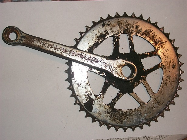

Getoonde crank met kettingwiel zat er ook nog op.

Hallo Erwin,
Dat zal ongetwijfeld een bakfiets van P. van der Lely uit Den Haag zijn, die in de jaren 20 ook een tijdje als P.v.d.Lely & Zn. firmeerde. Ook de vorm van het frame komt overeen met PvdL-folderafbeeldingen van voor de oorlog. Kun je eens een foto van het logo'tje op het balhoofd maken?

Hierbij een plaatje van het 'logo', héél duidelijk is het niet.
Ik heb eens gekeken naar P. vd. Lely bakfietsen, de gelijkenis lijkt treffend!
Zou het getal in de trapas op het bouwjaar kunnen duiden?
