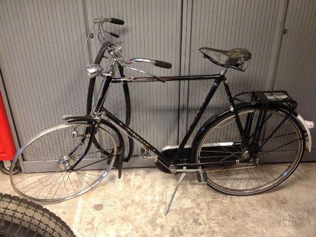

mijn naam is Bas en ik kwam onlangs een leuke oude gazelle tegen.
Gewoon langs de weg, in de tuin van een huis met een "te koop" bord ervoor.
€35 afgerekend en de gazelle achter in de auto gelegd.
het is een keurig nette en niet intensief gebruikte fiets, waar nog nooit een slot op heeft gezeten. Ik heb wel een zwak voor oude spullen en fietsen met zo'n "luie balhoofd-hoek" dus wil 'm er graag weer even bijzetten.
Graag hoor ik jullie mening/tips over een paar zaken;
Er zitten 28inch velgen onder en hier moeten twee nieuwe banden om. Ik hou van een mooie "vintage"uitstraling dus moeten dit beige/creme exemplaren worden, waar van mij eigenlijk ook geen reflectie lijn op hoeft te zitten.
Ik kom verschillende maten tegen, en kan niet meer lezen wat er nu onder zit en deze vind ik ook een beetje "ielig".
Ik heb gezien dat de Schwalbe delta cruiser in 28x1.40 en in 28x1.50 leverbaar is, welke zou ik moeten hebben?
Wat vinden de puristen trouwens van deze band, zijn er alternatieven?
Ook wil ik zwarte jasbeschermers monteren. Welke raden jullie hiervoor aan?
Verder lijkt de koplamp (kunststof) me niet origineel en is het transparante kapje van de Sturmey Archer versteller gebroken en vind ik die leuker dan de nieuwere zwarte.
Graag lees ik jullie tips/opmerkingen/aanbiedingen, bij voorbaat dank!

welkom nette fiets heb je daar.
koplamp is denk ik wel origineel. wat staat er voor merk op?
iku? dit slank model werd toen veel gebruikt op de gazelle uit die tijd.
jasbeschermers. zet er transparant op staat op de fiets veel beter dan zwart lakdoek. lakdoek is voor de opa/omafietsen. jou fiets is een sport model dus transparant past dan vele malen netter.
maar dat moet ej zelf beslissen natuurlijk. een slot wat erop zou horen is een assa slot uit de jaren 70.

keurige fiets en zeker voor dat geld.
Is wel een heel groot frame lijkt me.
Ik ben het helemaal eens met Elibert dat hier geen zwarte jasbeschermers op mogen. HEt is een 'sport' fiets, geen opafiets!!
Banden: die hebben met grote waarschijnlijk de maat 28 x 1 5/8 x 1 3/8.
Schwalbe is nu niet echt 'vintage' te noemen.
Beter passend op deze fiets vind ik de Vredestein Classic. Die vind je bij enkele forumleden. Frankie en Adriaan bvb hebben daar nog wat van liggen. Die zijn zonder reflectie.

Bedankt voor jullie reactie.
Ik ga voor transparante jasbeschermers als dit zo hoort.
Dat Schwalbe misschien te makkelijk was dacht ik al, dan ga ik op zoek naar de Vredestein banden, bedankt voor de tip.
Het frame is inderdaad hoog en ik heb een hele gemiddelde lengte met m'n 178 maar het lijkt wel te kunnen, we zullen zien.
Nog tips wat betreft de versnellingversteller?
Koplamp is wellicht wel origineel, want blijkt van metaal te zijn.
Fijne paasdagen

Ik heb die oude jasbeschermers wel liggen. Voor 10 euro ex. verzending heb je een setje.

wat hierboven word getypt.
of je pakt een set bij de fietsenmaker vandaan die lijken ouder.

Hierbij een overzicht van de triggers die vanaf 1970 zijn gevoerd. Ik zou persoonlijk voor het originele model gaan (ook al zie je liever een ander model).TrimSport schreef: Nog tips wat betreft de versnellingversteller?
De fietsenmaker op de hoek heeft ze mogelijk nog liggen. Het kost maar een vraag en voor de prijs ga je het niet moeten laten.
Anders op een fietsbeurs. Ze zijn altijd wel ergens te vinden.

denk dat de middelste variant op je gazelle hoort overigens
