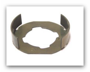

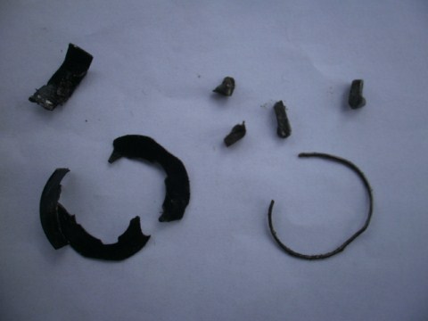

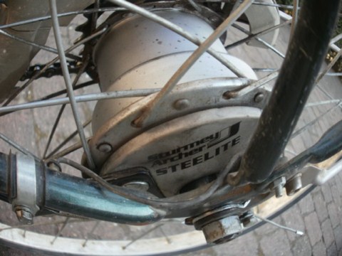

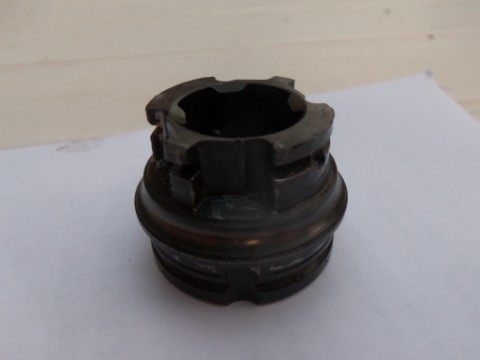

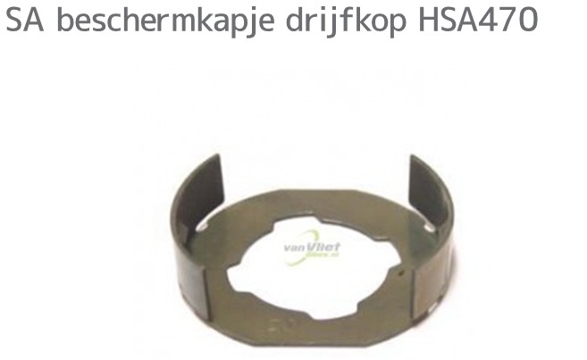

Bij het openen van deze naaf vond ik een aantal vermalen/verwrongen onderdelen. Omdat ik nergens een 'exploded' illustratie van dit type naaf vond richt ik me tot jullie. Kan er iemand mij bevestigen of het inderdaad om het stuk HSA470 gaat dat ik moet vervangen? Hoe wordt dit geplaatst? Waar komen de ring en de lamelletjs (van welk type zijn deze ?).Of heeft er iemand een link naar een duidelijke tekening? Alvast bedankt. Alles wordt duidelijker bij het zien van de foto's.
- teruggevonden in cataloog
- SturmeyArcherDrijfkopBeschermkapje_HSA470.jpg (13.25 KiB) 5579 keer bekeken
- gevonden resten
- quid3 [iPhone].JPG (25.03 KiB) 5579 keer bekeken
- type naaf
- quid1 [iPhone].JPG (48.85 KiB) 5579 keer bekeken

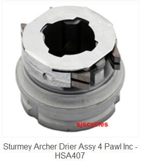

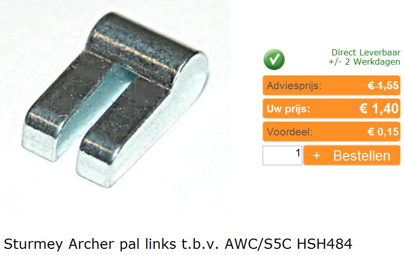

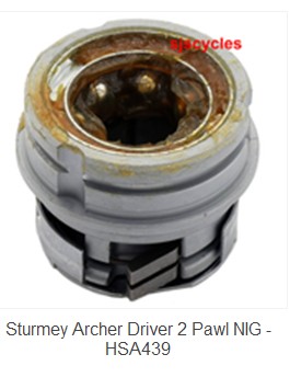

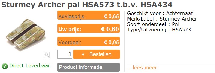

De link wijst inderdaad naar de complete aandrijfkop HSA439. Maar ik vind nu ook een aandrijfkop HSA407. Vraag die ik me stel : wat is het verschil?.
Ik voeg hierbij foto's van mijn gedemonteerde aandrijfkop.

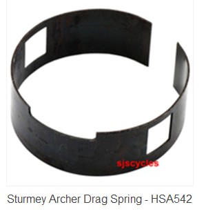

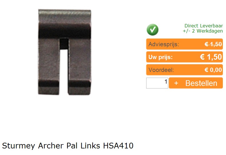

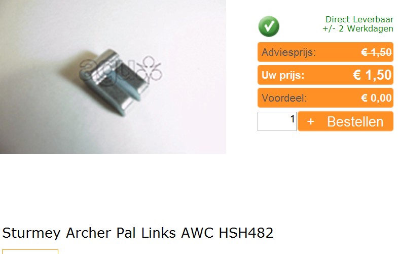

Dan vind ik verschillende gelijkende stukken. Vraag is wat hoort bij wat. Ook de palletjes en beschermkappen zijn blijkbaar verschillend. Moeten er 2 of 4 palletjes op mijn aandrijfkop?
Heb jij enig idee?
Er wordt ergens gemeld dat je deze delen beter niet apart vervangt. Misschien toch maar beter gaan voor gehele aandrijfkop?
Alvast bedankt.
Jef

- palletje04
- hsa573d.jpg (41.63 KiB) 5485 keer bekeken
- palletje03
- hsa573c.jpg (44.35 KiB) 5485 keer bekeken
- palletje02
- hsa573b.jpg (58.28 KiB) 5485 keer bekeken
- palletje01
- hsa573.jpg (41.93 KiB) 5485 keer bekeken
- beschermkapje02
- HSA470.jpg (22.48 KiB) 5485 keer bekeken
- beschermkapje01
- HSA542.jpg (14.76 KiB) 5485 keer bekeken
- aandrijfkop02
- HSA439.jpg (20.5 KiB) 5485 keer bekeken
- aandrijfkop01
- HSA407.jpg (17.32 KiB) 5485 keer bekeken
- gedemonteerde kop
- mijn_aandrijfkop01.JPG (40.56 KiB) 5485 keer bekeken
Re: reparatie sturmey archer steelite achternaaf
Beste Jef,
Ik zou gewoon een nieuwe drijfkop doen. Het gaat om HSA439, zie ook http://oudefiets.nl/forum/download/file.php?id=1289 (alleen toegankelijk voor leden).
Groeten, Y.
Groeten, Y.
