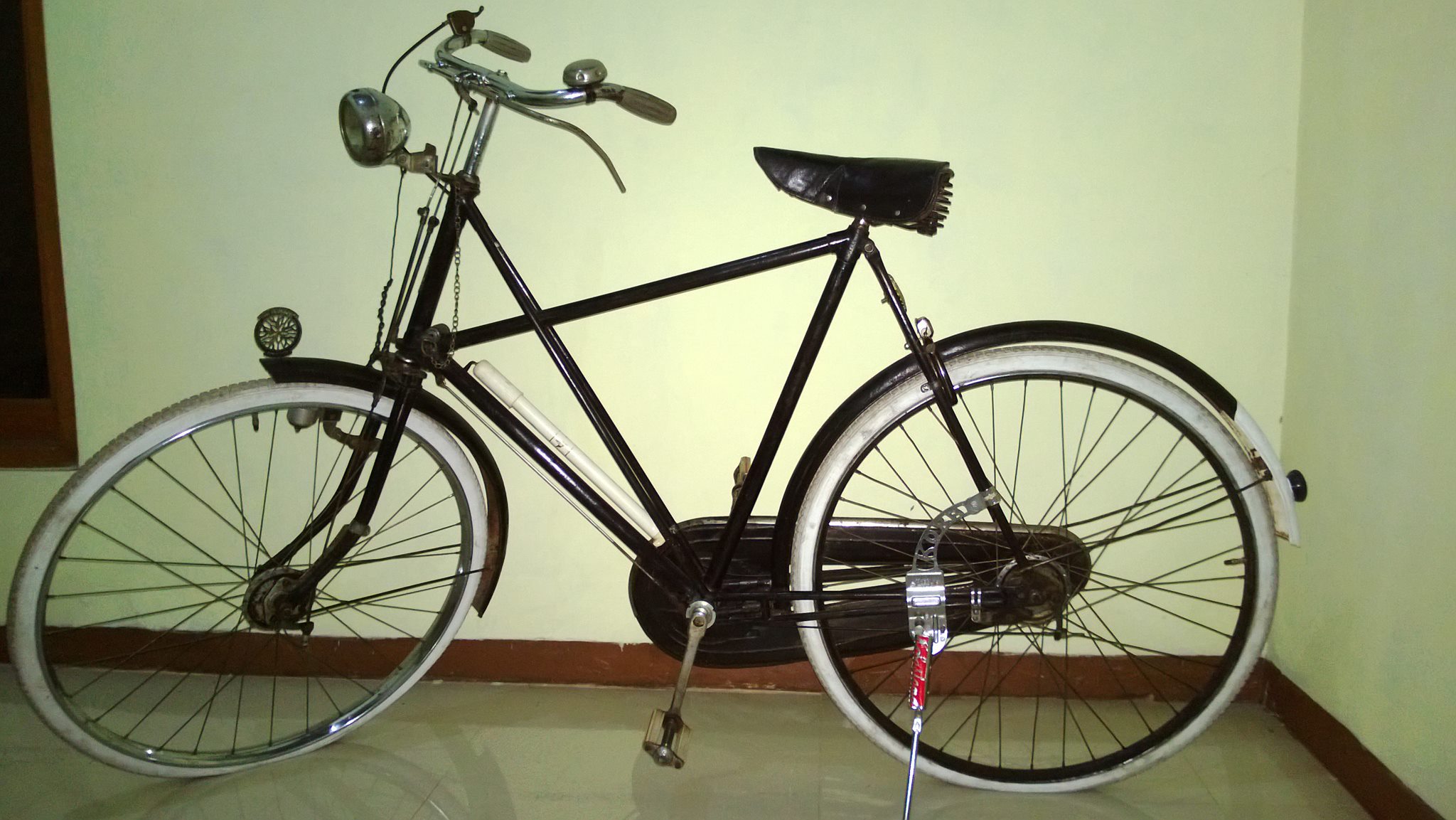

Bericht door jrietveld »
Weet iemand van welk bouwjaar deze Humber is? Rond 1940?
groet, Jos
Humber nr..jpg (77.42 KiB) 4299 keer bekeken

wat een apart frame zeg!
als je hem nog eens wegdoet mag je me een PM sturen.
groetjes,
(maar leeftijd weet ik helaas ook niet)

Dag Jos,
Deze Indonesische fiets (schat ik in gezien de toeters en bellen) heeft veel onderdelen die jaren 40 vermoeden echter het frame
is uit begin 20e eeuw.
In de V-CC library staat een foto van een vergelijkbare Humber uit (discutabel) 1901 met ook nog eens inverted brake handles.
Ik meen dat het soort dubbele achtervorkbuizen iets te maken heeft met de overname van Centaur die dat al eerder toepaste.
Deze overname is voor mij als een belletje wat rinkelt ergens ver weg.
Ik ben de details verloren.
Wel een aparte fiets maar jammer dat er zo veel aan veranderd is.

Maarten, hier een plaatje om je belletje iets harder te laten rinkelen:
Bij Centaur waren ze inderdaad erg begaan met duplex-frames en met kwaliteit an sich. Maar Humber heeft al voor de overname van Centaur in 1909 of 1910 in duplex gedaan. Het "Indonesische kruisframe" hierboven kwam in 1901 op de markt.
Dank, ik geef het aan door aan mijn Indonesische connectie.
