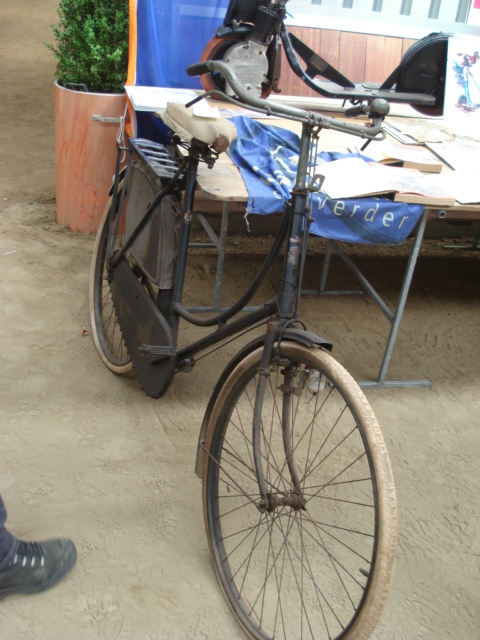

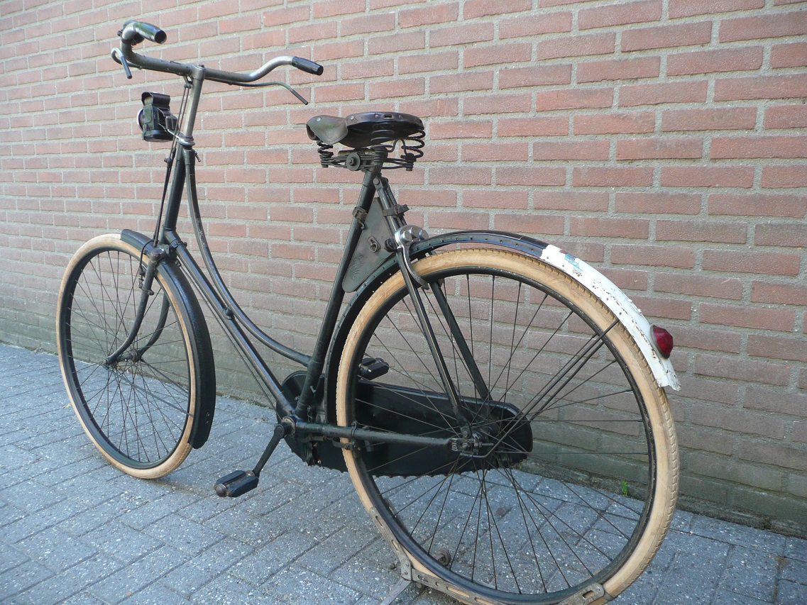

Bezoekers van de laatste beurs in Berlicum herinneren zich haar waarschijnlijk nog: de prachtige, onversneden Nederlandsche Kroon (NK). Haar onmiskenbare schoonheid verborgen onder vet en vuil, de originaliteit verhuld door een jaren ’40-uitrusting met jasbeschermer, koets B, plaatstalen bagagedrager en vilten zadeldek. Gedateerd 1929. Ook ik heb er een tijd bij staan kijken, maar ben niet tot de koop overgegaan. Eenmaal thuis bleef de fiets me door het hoofd spoken. Dus contact gezocht met de verkoper, maar de fiets was bij het sluiten van de markt verkocht. Einde verhaal, zou je denken.
Enkele weken later zie ik de NK op marktplaats voorbij komen. Meteen gebeld: de nieuwe eigenaar wil zich, bij nader inzien, gaan toeleggen op oude Gazelles. Enfin, eend en bijt, je kent het. Om een lang verhaal kort te maken: ik heb de NK vorige week opgehaald. Een nadere beschouwing gaf me de indruk dat de fiets ouder was dan het jaartal dat op het briefje van de eerste verkoper stond. De oude Lucas-bel bevestigde dat, voor wat dat waard was. Productiedatum 7 1923. Uiteraard heb ik contact gezocht met fietser. Zijn conclusie (op basis van een aantal argumenten): de fiets is inderdaad van 1923.

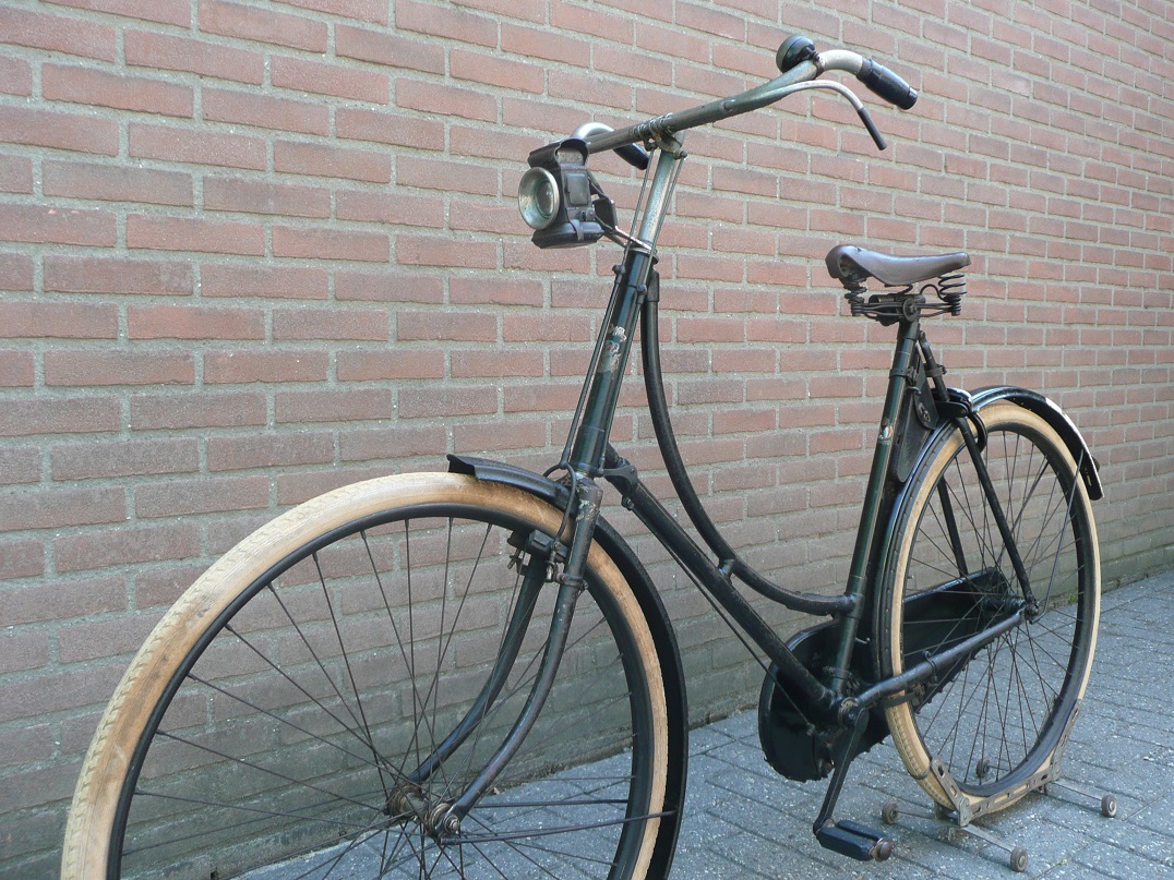

Ik heb de Kroon schoongemaakt en in de olie gezet. En terug gebracht in de originele staat. Dus bagagedrager, jasbeschermer en verlichting verwijderd. De niet-originele (maar wel een oude met veter) kettingkast ontdaan van de foute biezen en de plastic handvatten van een halve eeuw terug vervangen door NOS celluloid exemplaren uit de eigen voorraadkast. Daaruit ook een Lucas olielamp gevist (zodat de afmontage uit Birmingham komt (pedalen zijn van Brampton)), een mooie reflector voor achterop, een Telephone-slot (Van Mouwerik en Bal) en een gereedschapstasje. Leuk detail: enkele dagen geleden bood een ander lid van onze club op MP een steeksleutel van NK aan. Bij zoveel toeval moet je niet dralen. Ik heb nu ook een gevuld tasje!
Ik plaats nu alvast een paar foto’s (een van de beurs en enkele van na de hersteloperatie). Binnenkort zorg ik voor een meer uitgebreide beschrijving met detailfoto’s. Van zo’n heerlijk originele fiets (in nikkel en met zelfs een ongeschonden NK-zadel) krijg je geen genoeg! Wordt vervolgd.

- op de beurs in berlicum
- DSC09533 (2).JPG (156.82 KiB) 9170 keer bekeken
- statige dame
- P1110037.jpg (415.01 KiB) 9170 keer bekeken

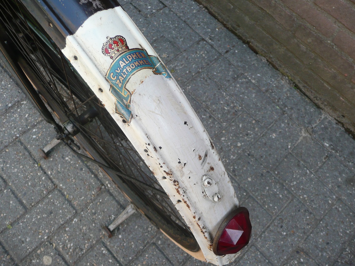

- fraaie fietsenmakerstransfer
- P1110052.jpg (368.83 KiB) 9170 keer bekeken

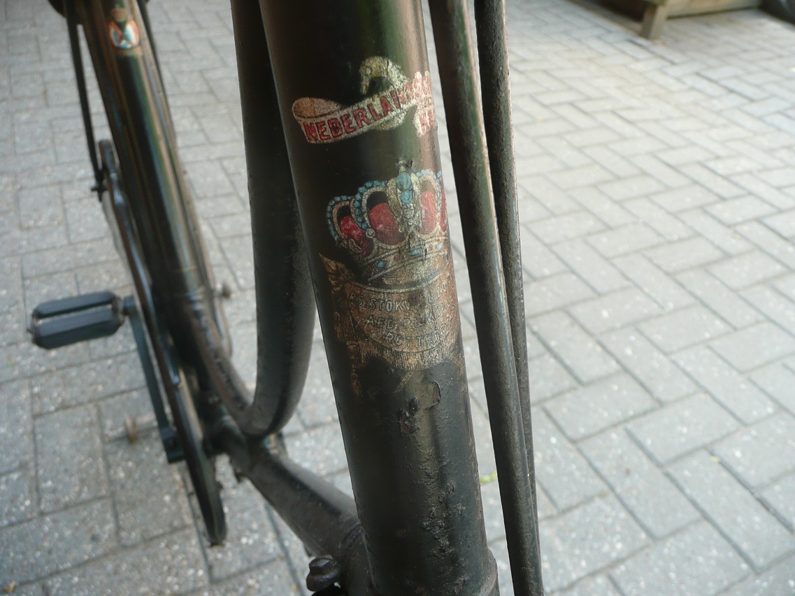

- kroon van de Kroon
- P1110066.jpg (351.64 KiB) 9170 keer bekeken

Mooi resultaat! Net zoals ik het zou hebben gedaan...

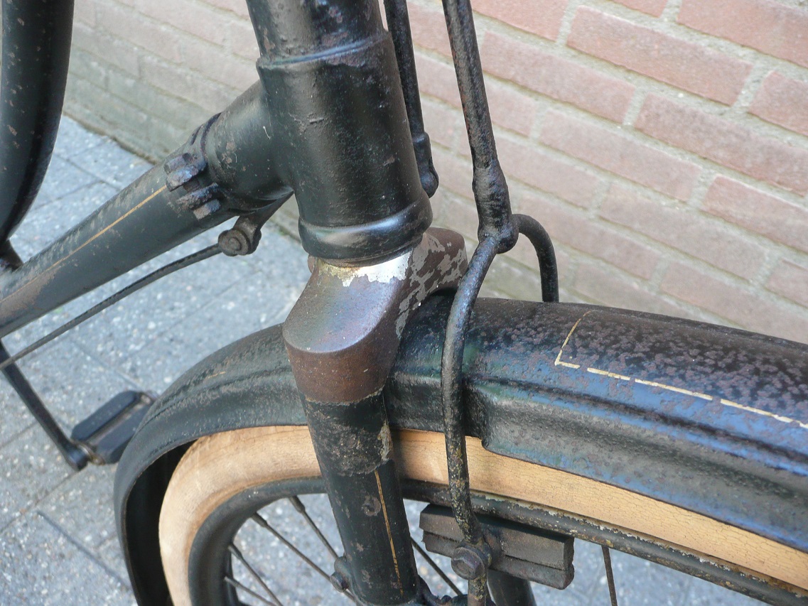

Ook mooi dat de transfers en de biezen nog duidelijk te zien zijn. De montage van de spatbordstangetjes (met de schroefjes boven elkaar en de 'breipennen') heb ik al vaker gezien op damesfietsen uit de jaren 20. Was dit toen de standaard?

ja, prachtige bevestiging, ook de ogen waarmee de stangen aan de wielas zijn bevestigd.
over de (historische) ontwikkeling van de spatbordstang moeten echte deskundigen maar wat roepen. ik denk dat de uitvoering afhankelijk was van merk en uitrusting (luxere rijwielen). weet wel dat massieve stangen ergens rond 1930 werden ingeruild voor 'profielen' (u-vorm of rond gebogen).

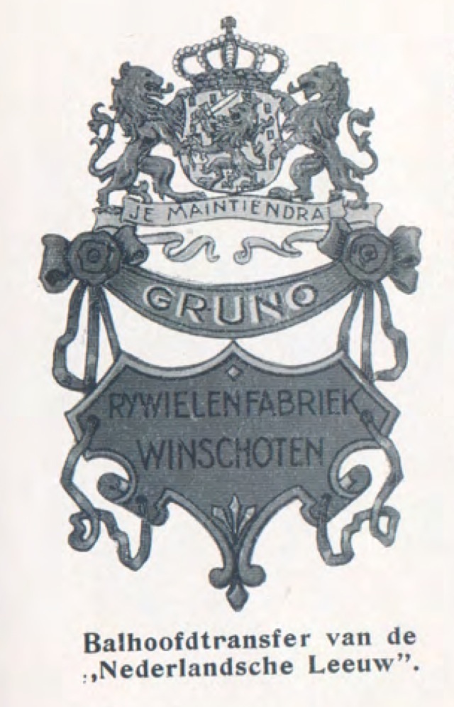

Als het dan al gedeponeerd is dan waarschijnlijk niet door Gruno uit Winschoten. Op het transfer van de fiets op antiekefietsen.nl en die van Durabo88 betreft het ook 'NederlandSe Leeuw' terwijl het Gruno boekje uit 1913 spreekt van 'NederlandSCHe Leeuw'.
Overigens houd ik mij altijd aanbevolen voor dergelijke (mogelijke) tips die kunnen leiden tot het vinden van een jaren 20 (of ouder) Gruno rijwiel!
- Balhoofdtransfer Nederlandsche Leeuw, Gruno Winschoten
- image.jpg (155.25 KiB) 9095 keer bekeken

Mooie kar, Arjan! Complete fietsen uit de jaren '20 kom je steeds minder tegen. Hij zit mooi 'dans son jus', zoals de Fransen zeggen.
Desgewenst kan ik wel twee kwadrantjes (NOS) leveren; de fiets wint zeker aan originaliteit als je geregen jasbeschermers aanbrengt. Dat gebeurde destijds in verschillende patronen en met verschillende materialen; ik heb wel mooi passend zwart gewaxt touw desgewenst.
Ter overweging: maak het overgekwaste deel van het achterspatbord weer zwart; de verf zit er niet mooi op en met wat voorzichtigheid kun je weer om het transfer heen schilderen.
Ter overweging 2: olielampjes werden weinig meer toegepast begin jaren '20. Ik zou er zelf een vroege elektrische set op zetten (Berko, Bosch, Lucifer).
