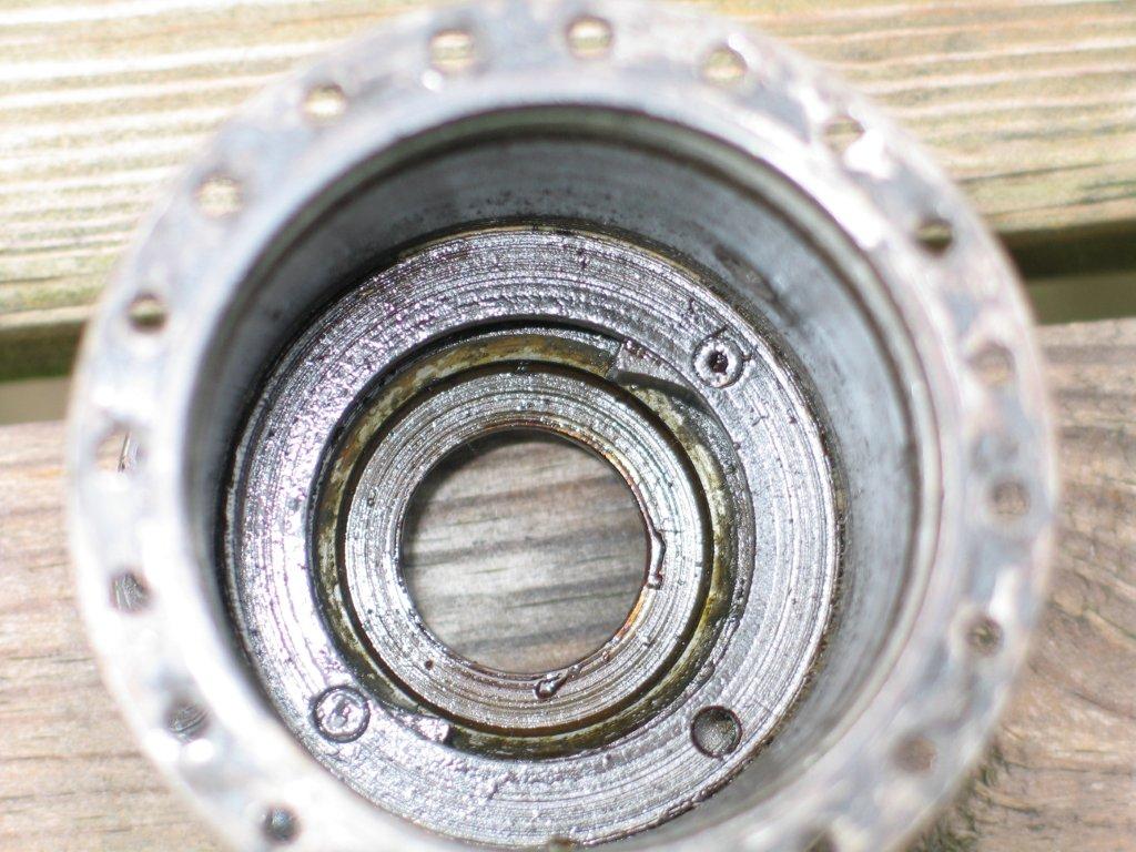

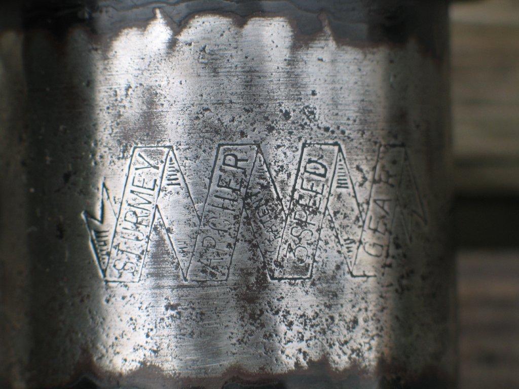

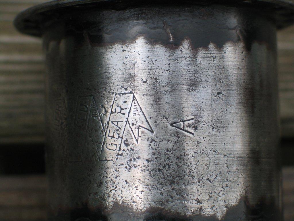

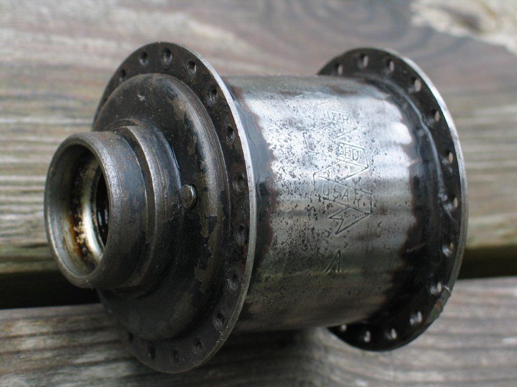

Ter illustratie een paar foto's van de huls van mijn 'type a' naaf. Wat dus helemaal geen type A is. Als ik het goed heb heeft Yorick exact dezelfde naaf als ik. Het binnenwerk was 100 % een K naaf, het buitenwerk ook, alleen die letter A maakt het vreemd. Die van mij is (volgens Sjoerd, die het logo kan dateren) begin jaren 30. Misschien werden vervangingsnaven een tijdje met zo'n A gestempeld? Sjoerd heeft zich er laatst in verdiept, misschien heeft die een betere theorie?

Het klopt dat de naven van Maarten en Yorick geen model A naven zijn maar model K waar om de een of andere reden een A is ingeslagen.
De 'echte' model A naven zijn zowel in uit- als inwendig totaal anders. De buitenmantel van een A is getrapt (zie de foto's van André) en er zit een dubbel planetair tandwielstelsel in. Ook schakelt een A naaf anders, de volgorde is 1-3-2 i.p.v. 1-2-3. Er is ook geen overeenkomst met de BSA naven. Die waren gebaseerd op een nog oudere S.A. naaf, de X.
De naven van Maarten en Yorick zijn te dateren. Ze zijn verchroomd, daar begon S.A. pas in 1930 mee. De letters in het wimpel-logo zijn al modern schreefloos. De eerste verchroomde naven (1930 dus) hadden nog het logo met lettertype van de '20-er jaren naven. Vanaf 1932 werd een jaartalaanduiding ingeslagen. K2 was bijvoorbeeld een K naaf van 1932. In 1933 verdwenen de schroefveertjes onder de pallen. Dit alles betekent dat deze twee naven hoogstwaarschijnlijk van bouwjaar 1931 zijn.
Waar dan die letter A voor staat? Een mogelijke verklaring is dat het een bouwjaaraanduiding was voordat het laatste cijfer van het jaar gebruikt werd. Op de naven van voor 1930 stond een lang productienummer waaruit door de fabriek het jaar was te herleiden. Zo'n nummer stond er in 1930 niet meer in. Waarschijnlijk was er toch behoefte aan een kenmerk i.v.m. service en garantiegevallen. Dat werd in 1932 het cijfer 2. In 1931 was het misschien die letter A.
Sjoerd
