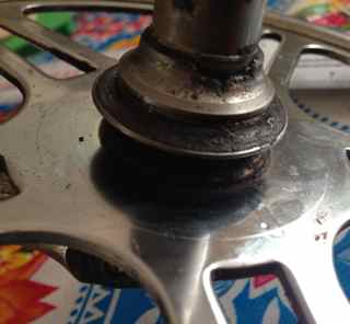

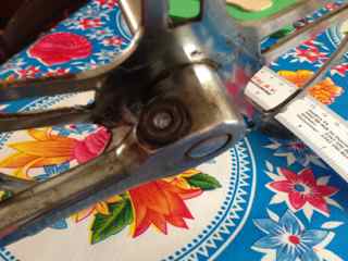

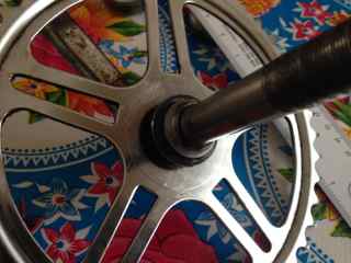

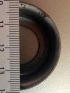

Ik heb een nette Gazelle herenfiets gevonden welke ik aan het opknappen ben. Na een heerlijke dag sleutelen belandde ik bij de trapas en crankstel en kwam tot mijn verbazing het volgende tegen (zie foto).
De bracket is 37mm
De cups (zie foto) 40mm (buitenlengte)
Lengte trapas ongeveer 121mm
Aangezien ik een nieuw crankstel en trapas nodig heb ben ik op internet en bij fietsenwinkels gaan zoeken maar nergens kom ik iets tegen wat er op lijkt. De plaatselijke fietsenwinkel had geen zin om hier energie in te steken. Ik weet ook niet hoe dit systeem heet. Ik ben gewend dat de kogellager door schroefdraad geborgen wordt maar bij dit systeem drukt de crank hem aan (zie foto's).
Kan iemand mij helpen door informatie over dit systeem te geven of misschien een link naar een winkel die systeem in deze maten verkoopt?
Alvast hartelijk bedankt!
Marijn

Goedendag.
Wat ik zie, lijkt gewoon op een Thomson- type trapas.
Moet te vinden zijn, maar niet bij elke fietsenmaker.
Tweedehands in ieder geval wel te vinden.
Je kan ook kiezen voor een nieuwe kogellageras.
Als de fiets geen museumstuk hoeft te zijn is dat een prima optie, en elke fietsenmaker kan die op de juiste maat leveren.
Ik heb een transportfiets waarvan de trapas erg versleten was, met zo'n kogellageras uitgerust.
Werkt prima.
Misschien kun je ook een foto van de hele fiets plaatsen, voor de beeldvorming?
De cranck lijkt me niet van een hele oude Gazelle?
Vriendelijke groet, Erwin
