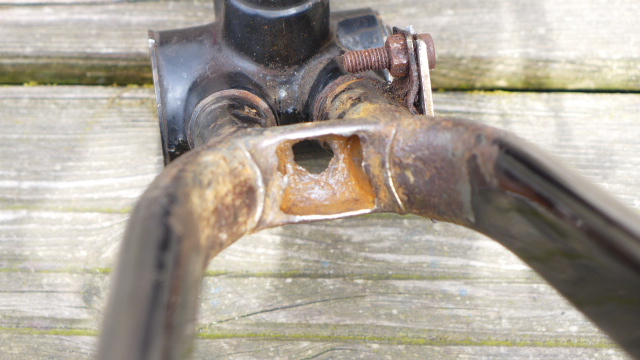

Bijgaande foto is geen bodemvondst maar weer een nieuw project waar het einde even zoek is.
Wat zal ik doen met dit rottig mannetje?
Alleen verven of een plaatje op laten lassen.
Deze fiets krijgt een All-weather bestemming. Hij blijft dus altijd buiten staan.

Een vervelend mannetje
- L1020122.JPG (132.5 KiB) 3489 keer bekeken

Voor mij is het antwoord makkelijk, ik heb hier een lasapparaat staan.

Bedankt voor je aanbod Maarten maar ik woon in Rotterdam en heb geen auto.
Een lasser hier vinden zal niet zo moeilijk zijn.
Ik vraag me alleen af wat er met de roest gebeurd die in de nieuwe holle ruimte nog aanwezig is. Dus als er een nieuw plaatje op gelast is.
Gaat het niet alsnog verder roesten?

Goedendag.
Lassen is inderdaad een prima optie, dat heb ik zelf vaak toegepast.
Na het lassen moet er waarschijnlijk een gat in geboord worden voor de bevestigingsbout van het spatbord.
Door het gat kan je wat lijnolie, of owatrol olie, ofwel menie (e.v.t. gemengd met owatrol) laten lopen en beetje heen en weer bewegen.
Ik heb ook wel eens gewoon een spuitbusje tectyl (die men voor de holle ruimtes van automobielen aanwendt) gebruikt.
Eigenlijk beschermt bijna alles beter tegen roest dan níets!
Vriendelijke groet Erwin
