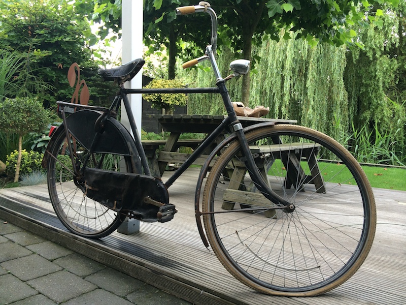

zoals meer al hierboven zeggen. houd hem in de originele lak poets hem mooi op en zet hem eventueel ter bescherming en voor de glans in de poetsolie. een fiets heeft een verleden dat hoor je te zien aan een fiets.
je verhaal vind ik leuk. ikzelf heb de gazelle van mijn opa hier ook staan. een gazelle no8 uit 1952. en die is voor mijn opa nog van de notaris geweest hier op het dorp. mijn opa hield daar de tuin bij en kreeg als geschenk de fiets van de notaris omdat zijn eigen fiets het begeven had toendertijd. ding zag er ook niet meer uit na al die jaren maar heb hem helemaal weer origineel gemaakt. waaronder achterlicht weer werkend zat er 1 boven gemonteerd, witte banden zonder reflectie,dynamo en koplamp,lamphaak,verlichtingsbuis onder de stang,kettingkast vervangen, trapas uit elkaar geweest, balhoofd uit elkaar, alles zon beetje maar wel geheel in zijn originele lak. zie foto. handvaten zijn nog vervangen door zwarte. pedalen zonder reflectie en originele gazelle jasbeschermers heeft hij nu ook helemaal af dus weer
Afbeelding
ook de fiets van mijn oma staat hier. ben eigenlijk alleen gazelle man maar een erfstuk doe je niet weg,.,. het is een union tally uit 68 in vrijwel nieuwstaat alles origineel zelfs de bel kettingkast de banden.
