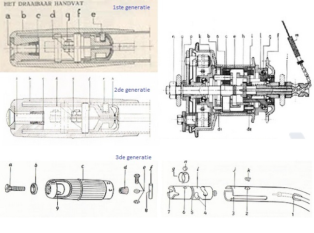

De versteller lijkt inderdaad niet te werken. In die zin, dat als ik aan het handvat draai gebeurt er niets. Daar zal vooral de uitdaging liggen. Het symbool van het voorspatbord zou ik er ooit graag bij hebben en mocht ik onderdelen nodig hebben voor de versteller.. tot wie kan ik me eventueel melden?

bedankt voor de transfer foto. Dan heb ik me in de wielgrootte vergist. Op de foto leken het 26" wielen maar als het een Sport Pop is dan hieeft ie dus 28" wielen (622).
De versteller is puzzelwerk en vraagt om voorzichtig en geduldig werken.
1. het handvat haal je er af door de schroef achteraan los te draaien en de moet los te kloppen net zoals bij een stuurpen.
2. als deze bevestiging los is komt het handvat er normaal met wat handkracht af. Let wel op dat er geen delen uitvallen want die zijn slechts een paar millimeter groot en moeilijk te vinden als ze wegspringen.
3. vergelijk met bijgaande tekening welke versie je hebt, ik vermoed de 2de of 3de gen. Kijk nu of je alle onderdelen hebt.
4. kijk goed na binnenin het stuur of er niets is achtergebleven. Het zou ook kunnen dat er een M3 schroefje in het stuur zit gedraaid ter hoogte van de kabeldoorvoer. Vergeet dat niet los te draaien.
Gazelle handvatversteller.jpg (91.07 KiB) 6984 keer bekeken
Mocht je een onderdeel missen dan kan ik dat wellicht bezorgen.
Succes,
Ed

Ed, overigens bijzonder bedankt voor de exploded view!
