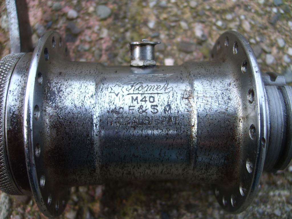

Onlangs heb ik een Komet M40 (ik neem aan Modell 1940) remnaaf uit 1940 op de kop getikt. De naaf leek aanvankelijk compleet, maar de drijfkop is niet passend. De bewegingsschroefdraad voor de rem is wel kloppend, maar de conus van de drijfkop is smaller. Wie heeft er nog zo'n drijfkop liggen?
Zelfs dé site op het gebied van F&S naven rept er geen woord over: http://scheunenfun.de/explosionszeichnung.htm. Alleen een Modell 35 met lamellen komt naar voren en de Komet Super. De mijne zit er tussenin (maar zonder lamellenrem). De stofkap aan de remhevelkant wordt erop geschroefd, net als bij de M35.

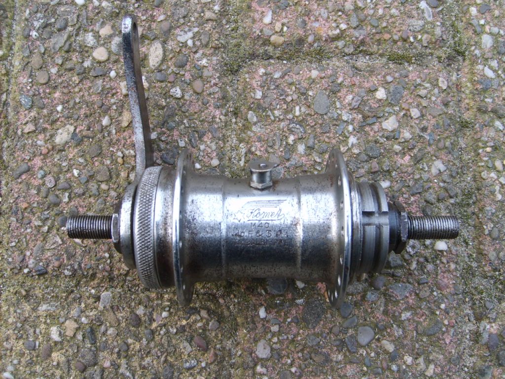

Bij mij staat er duidelijk apart M40 en 40 op de naafhuls. Verder ziet hij er zonder te demonteren precies uit als een M35.

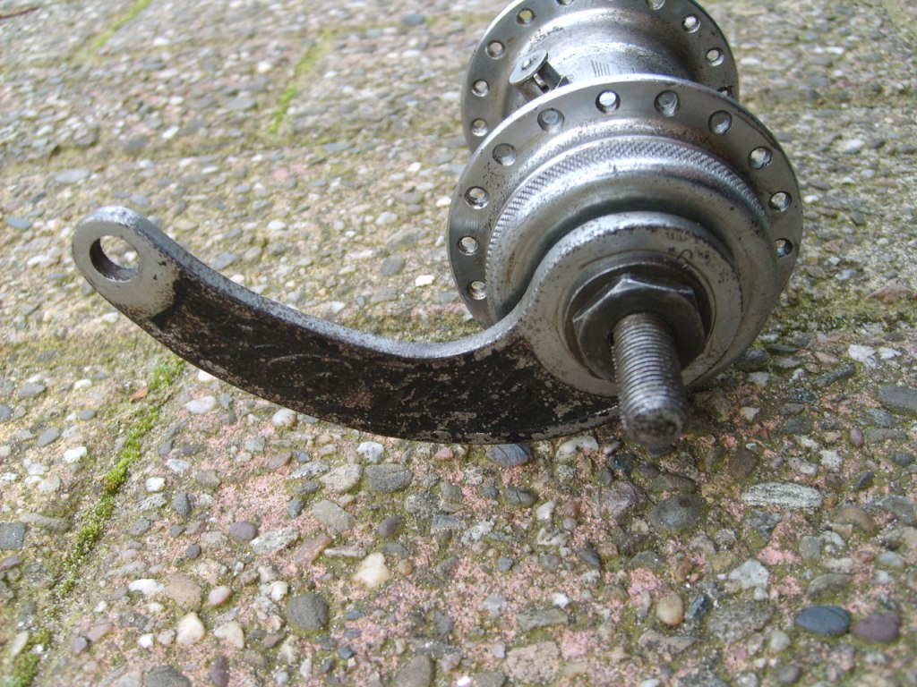

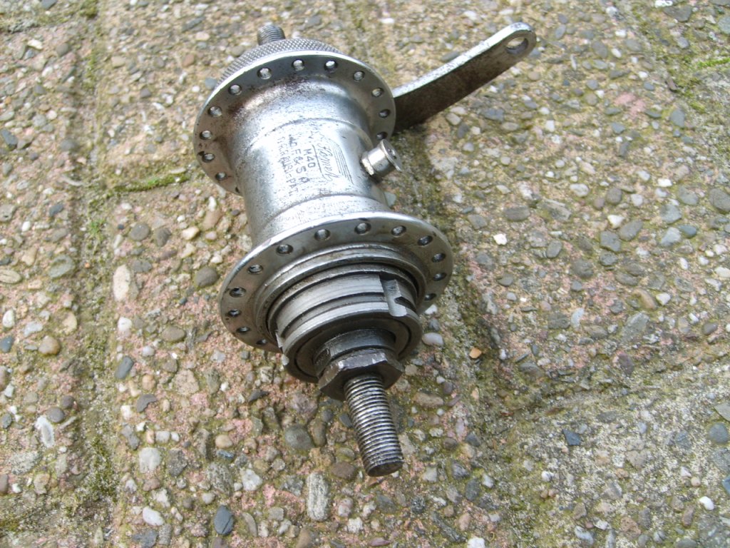

Beste mensen,

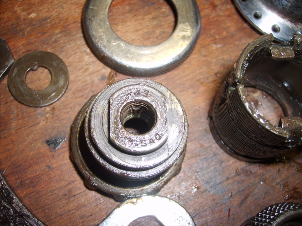

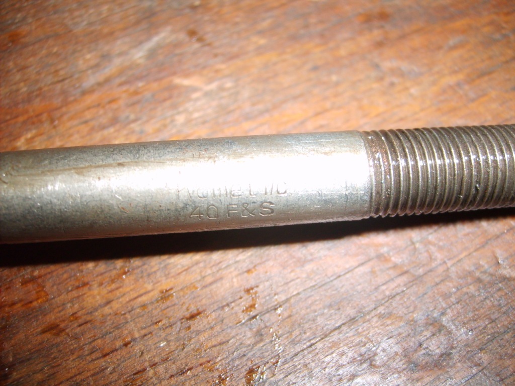

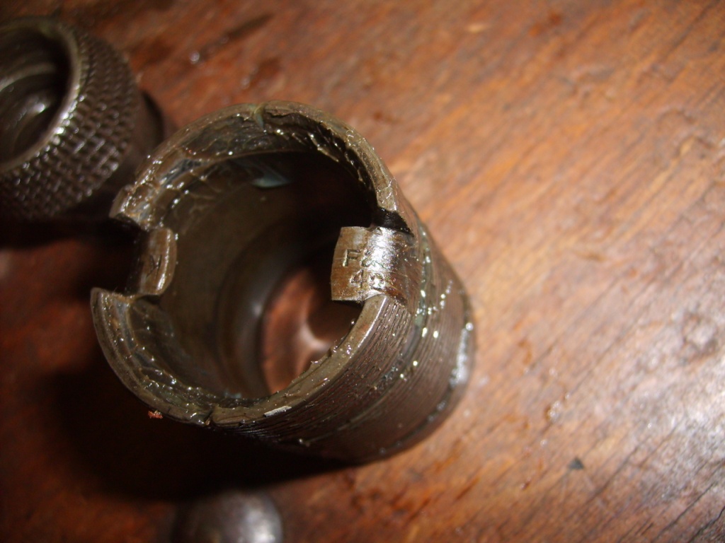

Ik heb even wat foto's gemaakt van de naaf, nog met de verkeerde drijfkop. Er moet er eentje met twee schroefdraden op (rechtse voor het tandwiel en contra voor de borgring). Het kan best zijn dat de Komet M35 dezelfde drijfkop heeft. Dan moeten de kurkentrekker (bewegingsschroefdraad) en de lagers overeenkomen.

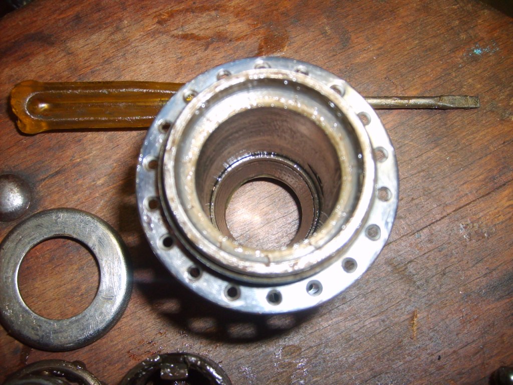

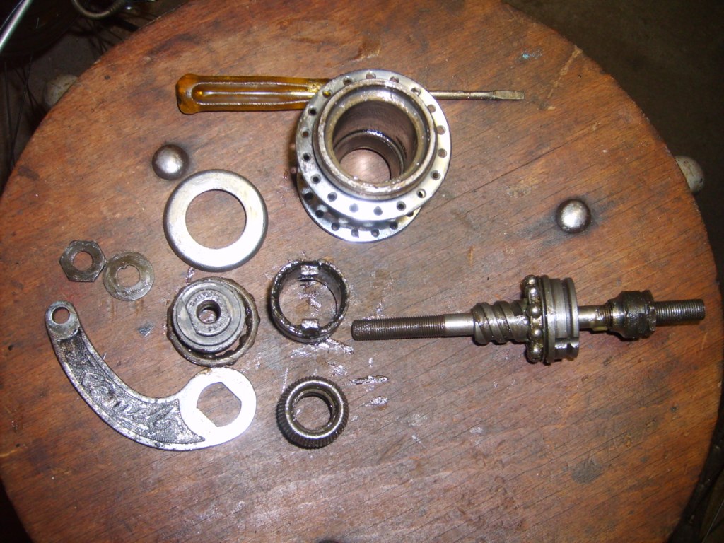

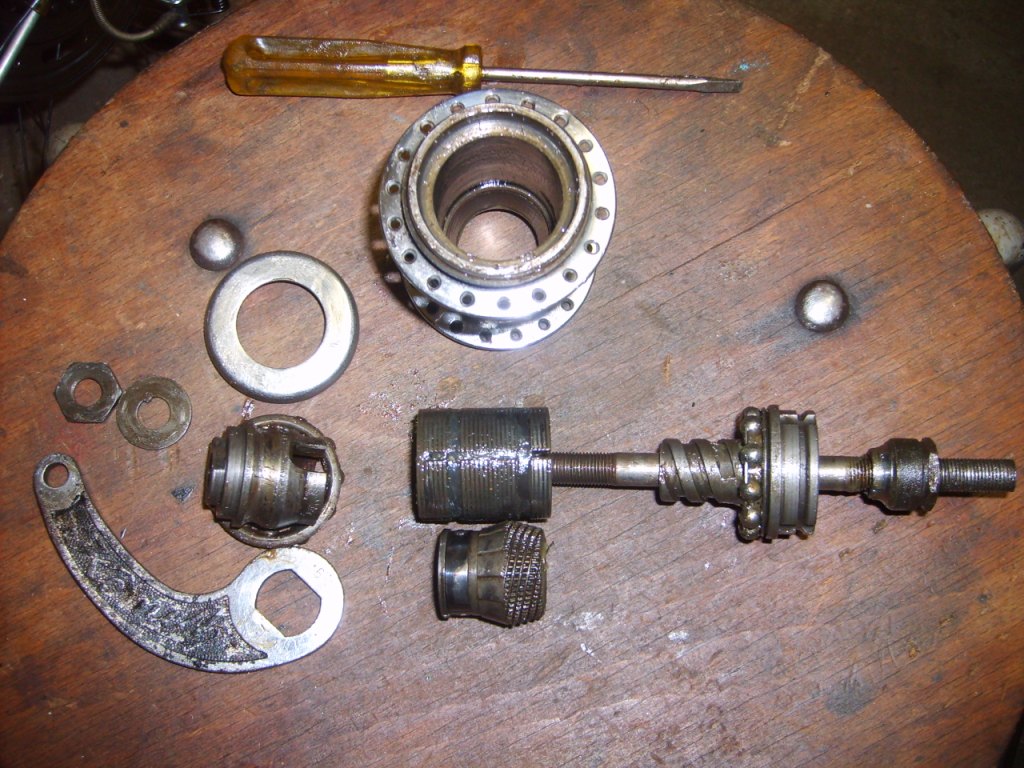

Nog wat foto's van het binnenwerk.
