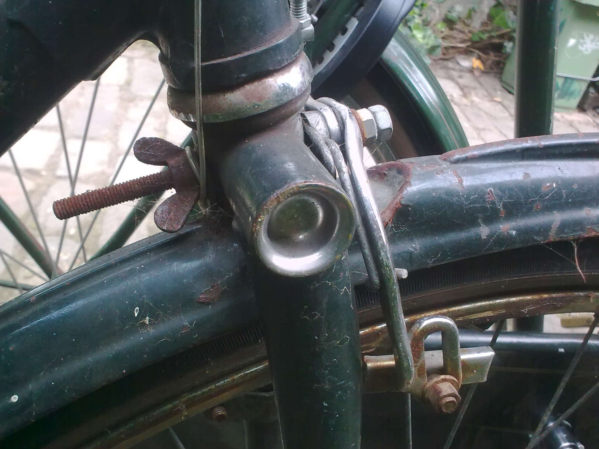

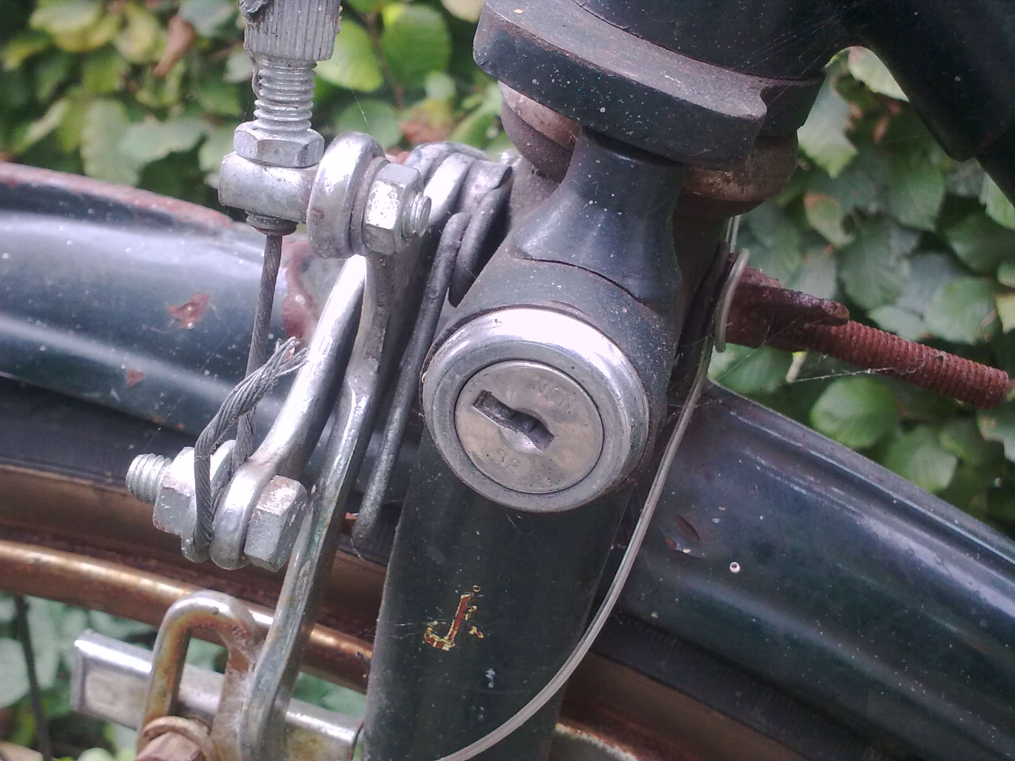

Hallo,
Raleigh -en gelijkaardige merken zoals o.a. Triumph en Bermuda- gebruikten rond de jaren '70 en '80 een vorkslot: verticaal pinnetje dat met een sleutel in- of uitgedraaid moest worden, en dan in het kader klikte: zeker door jullie bekend.
Aan de 'andere kant' van de vork is er een 'conische uitspraring'.
Eigenlijk is mijn vraag: heeft iemand een idee hoe ik dat slot er uit kan krijgen (en dus m.a.w. er terug een sleutel voor zou kunnen maken)?
Denis

De dop aan de rechterkant uit de vorkkroon wippen en de schroef die je dan ziet losdraaien en de pen een slagdraaien. Dan trek je pen omhoog en kan het slot uit de vorkkroon genomen worden.
Code van de sleutel staat op het slot.
