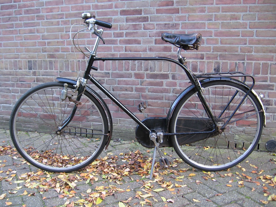

Empo met apart frame
zo een Empo heb ik nog niet eerder gezien!
Empo CLU staat op het achterspatbord
ik ken dit soort frame,s bij safety,s of moderne racefietsen.
wie weet er meer over te vertellen.

Re: Empo met apart frame
Leuk dat deze fiets bij jou is terecht gekomen. Hij stond pas op marktplaats. Ik heb er nog foto's van bewaard. Hij zal uit de jaren '50 zijn. Op de folder van omstreeks 1955 dit op de documantatiebank staat, wordt een nieuw model Empo highway gemeld. "engels model rijwiel" die heeft ook zo'n stuurslotje. Ik denk dat Empo vlak daarna met dit model is gekomen. Ik zal eens informeren bij de Empo verzamelaar in Vorden. Die heb ik vorig jaar bezocht. Die heeft heel veel catalogi en andere Empo documentatie. HIj wil dit ook wel beschikbaar stellen om te scannen voor de vereninging, maar ja tijd.... Als er iemand in die buurt hier tijd in wil steken wil ik wel bemiddelen en helpen.
groet Theo
Ook ik had m gezien graag gekocht, maarja ruimte he. Gelukkig nu bij jou als liefhebber terecht gekomen. Eigenlijk een museumstuk, prototype?
Groeten, Y.
Ik heb inmiddels gekeken naar het frame nummer 322117
volgens de lijst zou hij van 1955 zijn en dat zou wel goed kunnen omdat de SA naaf in de fiets van 55-9 is.
Ik vind het een mooie sierlijke fiets.
alleen de kettingkast is volledig verteerd.
Als iemand nog een zwarte 26" linnen kast met koordsluiting en empo erop heeft en er vanaf wil hou ik me graag aanbevolen.
Gave fiets Theo!
Neem je hem mee naar Vianen zodat we eens goed kunnen kijken?
Heel aparte fiets zeg.
Ik heb het ook nooit eerder gezien.
Veert het meer dan gewoon of is het aan de slappe kant dit frame? Of merk je geen verschil?
Maarten. Ik wil er nog niet op gaan rijden.
hij heeft jaren bij een fietsenmaker op zolder gestaan en op alle op
alle draaiende delen zit ruimte dus dat heeft eerst aandacht nodig.
Dus over rijgedrag kan ik nog niets vertellen.
Ik zal hem ter bezichtiging mee nemen naar Vianen.
Gr Theo
hij heeft nog veel meer catalogi van Empo. Ze moeten alleen gedigitaliseerd worden.
In deze periode kwamen verschillende fabrieken met een sportmodel met gebogen framebuizen. Die van Batavus (supersport) kom je nog het meeste tegen. Dit heeft echter wel de staande framebuis. Burgers heeft ook zo'n model gemaakt. Dat is veel zeldzamer. Waarschijnlijk heeft Empo met dit model ook geprobeerd een stukje van die markt te veroveren.
Theo
Theo
