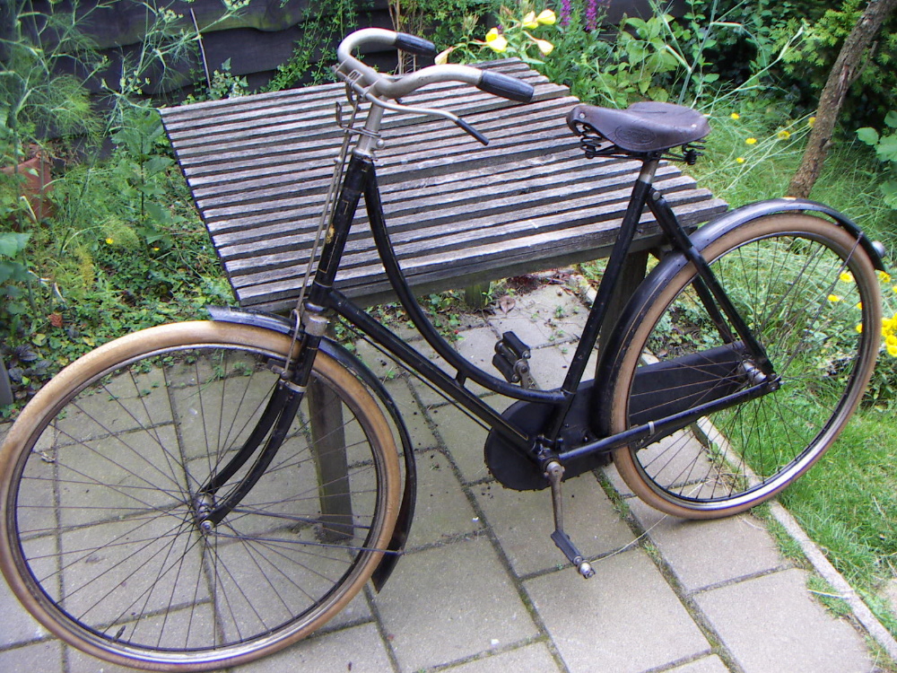

fietsweekend in Zoetermeer was ik in de gelegenheid om een Triumph damesfiets te kopen. In eerste instantie om deze te slopen voor de herenfiets maar wegens te mooi is dit niet door kunnen gaan (Oordeel zelf aan de hand van de overzichtfoto van de damesfiets).
De fiets die als voorbeeld dient
Triumph dames 1919.JPG (519.07 KiB) 13269 keer bekeken
Dan dus maar zelf onderdelen maken... en de damesfiets is dan wel een prachtig voorbeeld natuurlijk!

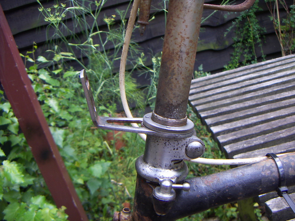

Ik heb de gekartelde balhoofdmoer en het parkeerslotje na gemaakt. zoek de verschillen!(zijn die er?)
Nog van wat dichter bij
Triumph balh voorbeeld.JPG (350.42 KiB) 13269 keer bekeken
Balhoofdmoer en parkeerslot ,nu nog wat vernikkelen
triumph balh moer resultaat.JPG (353.06 KiB) 13269 keer bekeken
Het parkeerslotje heeft een exentriek deel dat je met het hendeltje tegen de balhoofdcup aan draait.

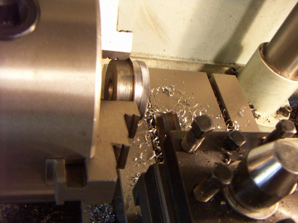

Om dit op een draaibank te maken heb je eigenlijk een onafhankelijk in te stellen vierklauw (draaibank-inspankop)nodig om de as exentrisch in te kunnen in spannen maar ik werk met een stukje metaal tussen een van de drie klauwen en dan krijg je ook een exentrisch draaiend asje wat je op dikte kan afdraaien.
De groeven /kartels in de ring zijn gemaakt door een kartelwieltje met rechte vertanding half op haar kant in te spannen in de beitelhouder.
Kartelwieltje in schuine stand heeft haar werk gedaan
Triumph balh moer.JPG (297.16 KiB) 13269 keer bekeken
Ik wist niet of dit werken zou maar blijkbaar wel dus. je krijgt zo een diagonale kartel.

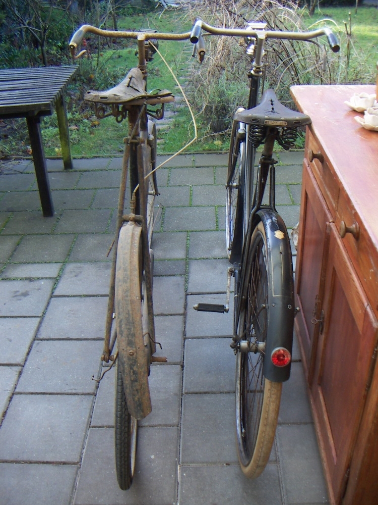

Nog wel wat te doen aan de herenfiets
Triumph dames en heren.JPG (590.35 KiB) 13269 keer bekeken
Groet,Maarten

Wat me opvalt aan deze fietsen is dat boven op de lange en sierlijke balhoofdstrop een erg platte conusmoer zit, waaronder de binnenbalhoofd niet bepaald mooi uitsteekt; was dit de oorspronkelijke constructie en zo ja hoe zou je dat verklaren?

Ja waarom is de balhoofdmoer zo plat en zonder afwerkings rand.
Ik vermoed dat het een overblijfsel is uit de safetyperiode.
In die tijd was het een heel gebruikeljke afwerking, zo`n moer.
De meeste fabrikanten hebben later een gesloten moer bedacht maar Triumph vond het niet nodig blijkbaar?
Ik heb nog even de exploded view uit de 1910 catalogus opgezocht maar geen sierkapje of zo te vinden.
Het zal zo iets zijn als het korte voor spatbord bij Fongers.
Overigens in de 1930 catalogus is balhoofdmoer gemoderniseerd en afgesloten boven de schroefdraad.

Ja, dat maken van onderdelen is meestal een combi van gereedschap en benadering/aanpak.
Machines kosten wel wat maar de gereedschapjes zijn vaak erg goed te betalen. Zo`n kartelschijfje kost bij H.Buijtelaar zo`n euro of 5 .Dat valt dus wel mee.
De truukjes(denkwerk) en rommeldingen die ik links en rechts heb liggen
maken dan dat je iets kan maken/combineren.
